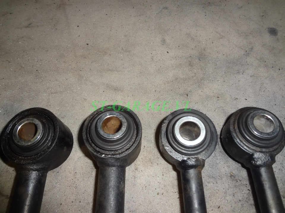

Подскажите пожалуйста товарищи селикаводы, на задней поперечной тяге регулируемой, имеется 2 сайлент блока, хотел заказать, а в каталоге идет только тяга целиком, по космос цене;) начал копать инфу, и там оказывается какие-то плавающие сайленты…
кто менял, на что менял, как менял, меняются ли они там вообще?
ХЕЛП!
дайте по возможности номера детальки, или ссылку, а то весь драйв перелопатил, так и не нашел.
АЛЯРМА!Замена задних сайлент-блоков

Шарнирный сайлентблок. Менял на такой же.
Ставился для приближения эластокинематики подвески к кинематике с целью не допустить выход углов установки колёс за оптимальные диапазоны для конкретного автомобиля. Одним словом обеспечивает оптимальное положение заднего колеса относительно дороги. При определенных боковых перегрузках задняя подвеска начинает подруливать внутрь поворота, что препятствует заносу.
Менял на обоих тягах сайленты, так как у меня сс1 и плавающих нет, брал обычные полиуретан. Абсолютно одинаковые что на нерегулируемой тяге. 48725-20460 парт номер от сс1, 42210-20010 от сс3. Плавающие на порядок дороже, так что эффекта я не заметил при езде…
у меня по фрейму выдал только номер 42210-20010, хз какие брать, а так получается и передние и задние тяги одинаковые сайленты?
просто на передние нашёл точку опоры, должны скоро привести, думаю надо будет снять и померить.
так правильно! ты на сс3 катаешь) Да сайленты заменяемы… Брал 5ти кратный ресурс, полиуретан. Запресовал везде, благо до этого заказал комплект контракт рычагов 6 шт. Одни поменял, вторые прозапас) а еще мысли были поставить все четыре развальные тяги)))
что-то заехал седня и померил, что ушки на развальной тяге один конец широкие, второй узкие… как там ставить одинаковые сайлеты?
может есть ссылки какие нибудь?
да все верно, смотрел по фото, отличаются! получается что у тех у кого стоят плавающие, рычаги немного другие! вывод, ставить плавающие) что дорого))) или найти комплект обычных)
ясно, короче думаю надо тяги заказать и не ипать моцк, спасибо большое!
