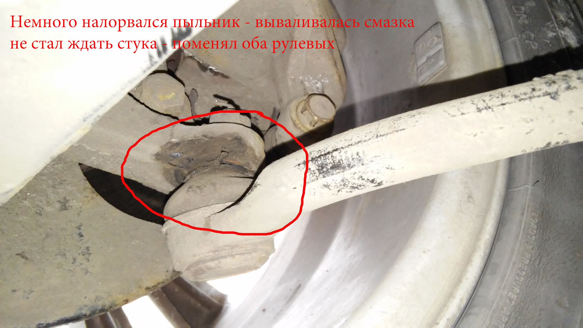

В принципе новых поломок мало, ремонтируем в порядке очереди по очередному кругу
— Заменил катушки зажигания 4-го цилиндра, и 2-го цилиндров 27301-2B010

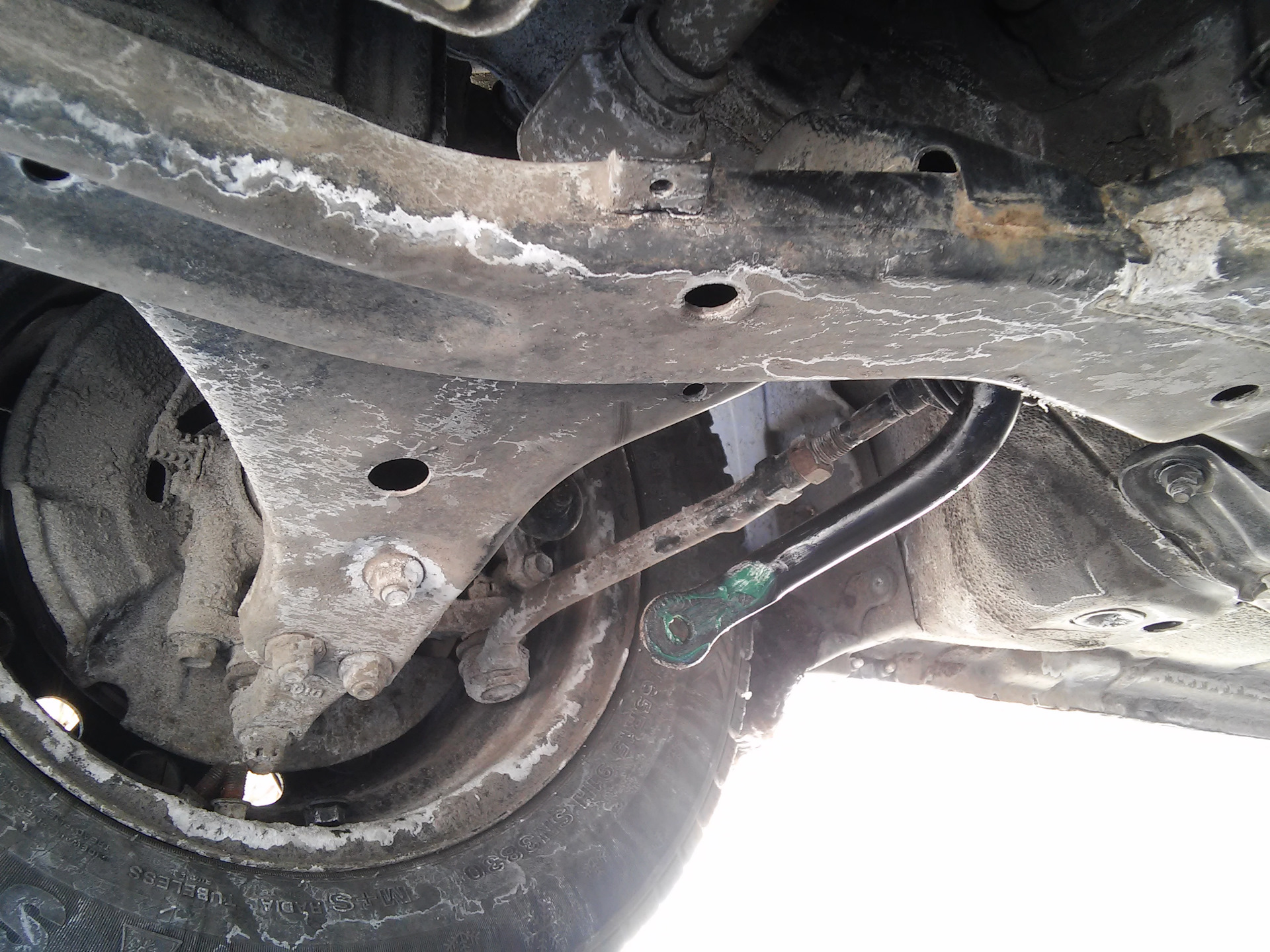

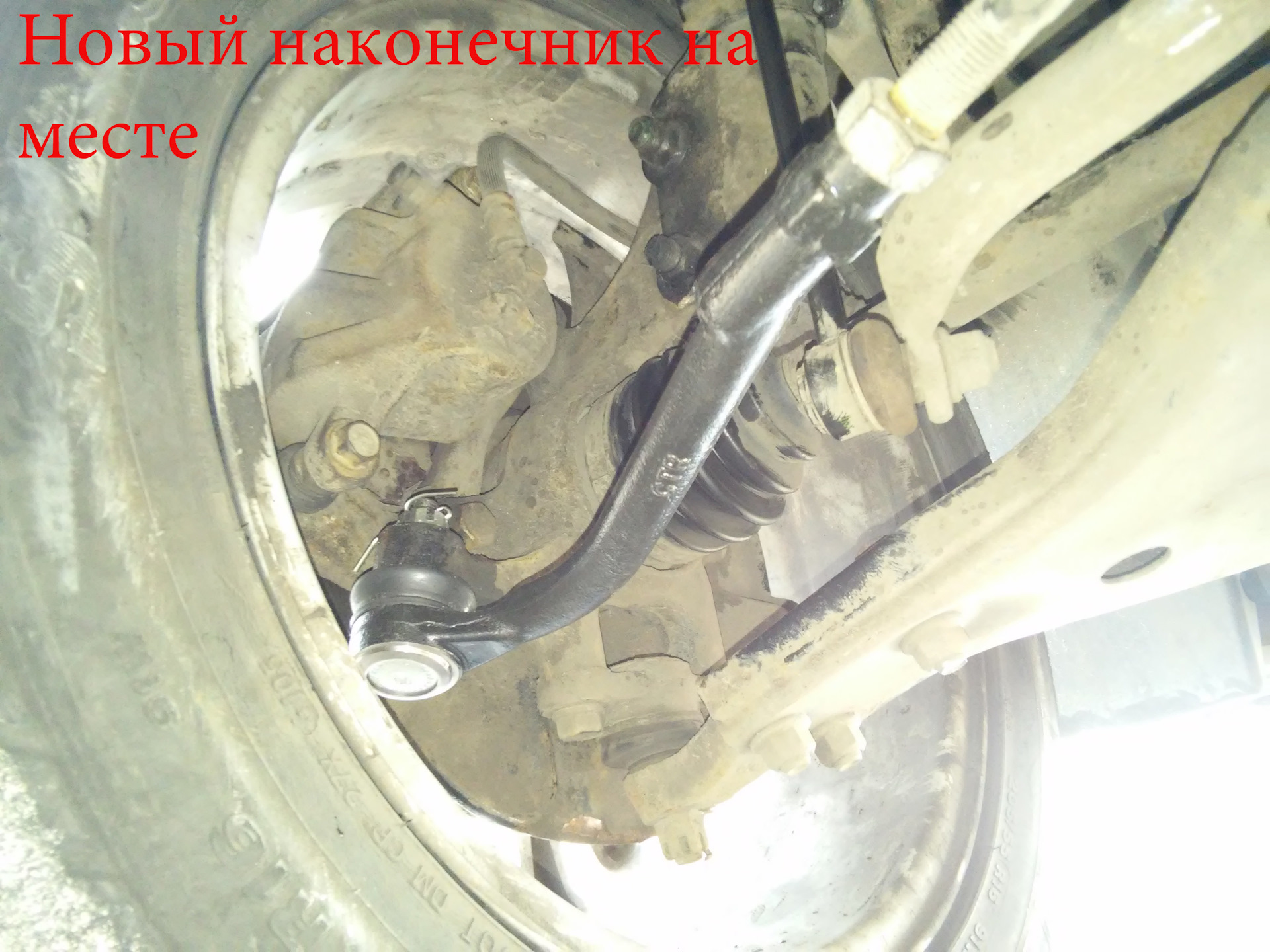

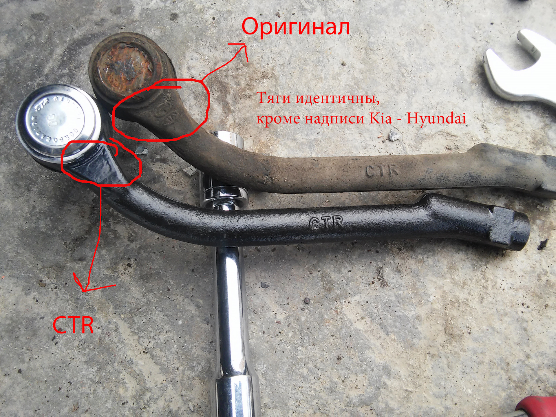

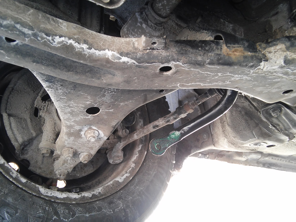

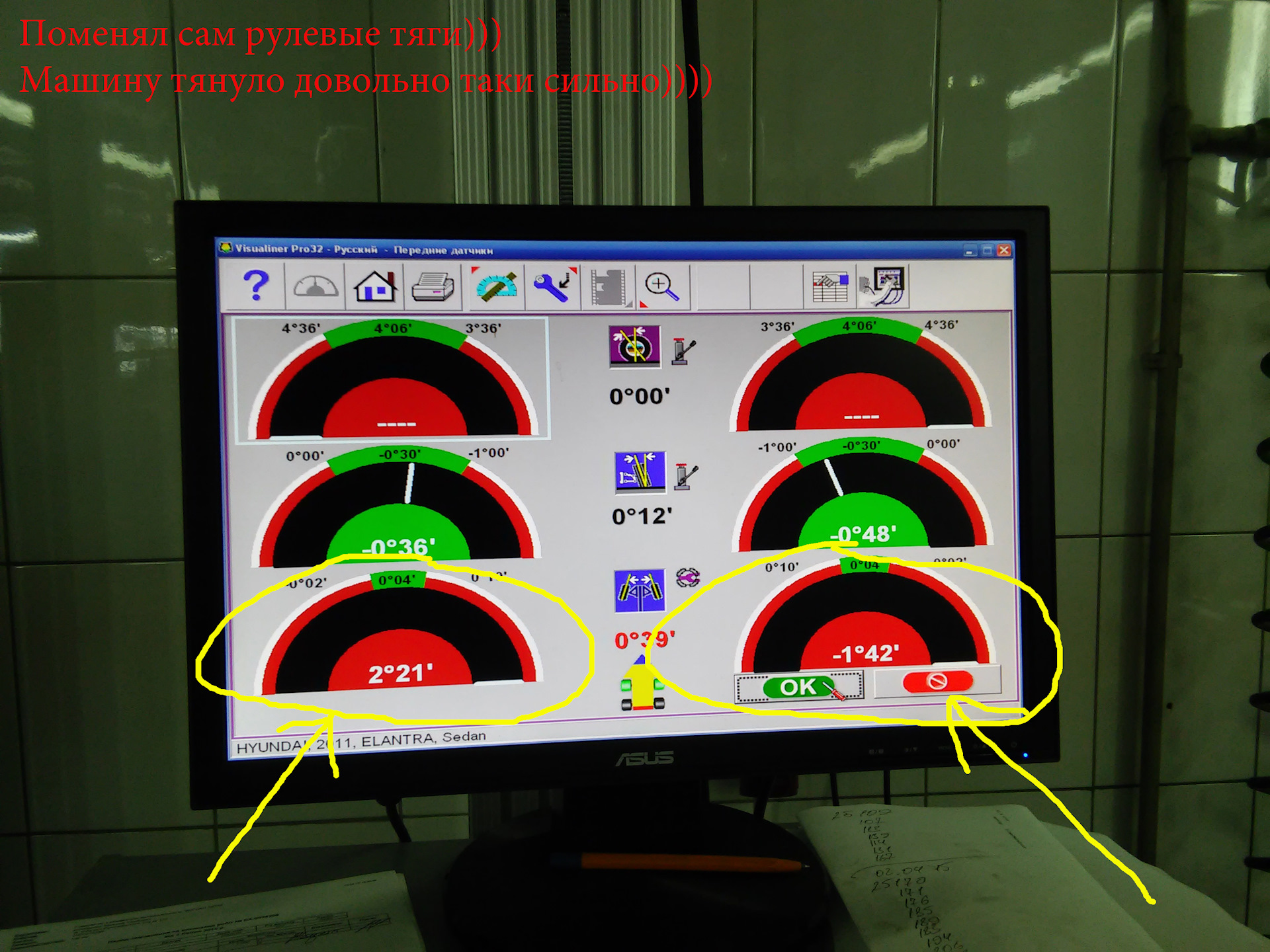

— Рулевые наконечники (рулевые тяги) — нужен съемник — без него ТЯЖКО!
— CTR CEKH38R — правая
— CTR CEKH38L — Левая

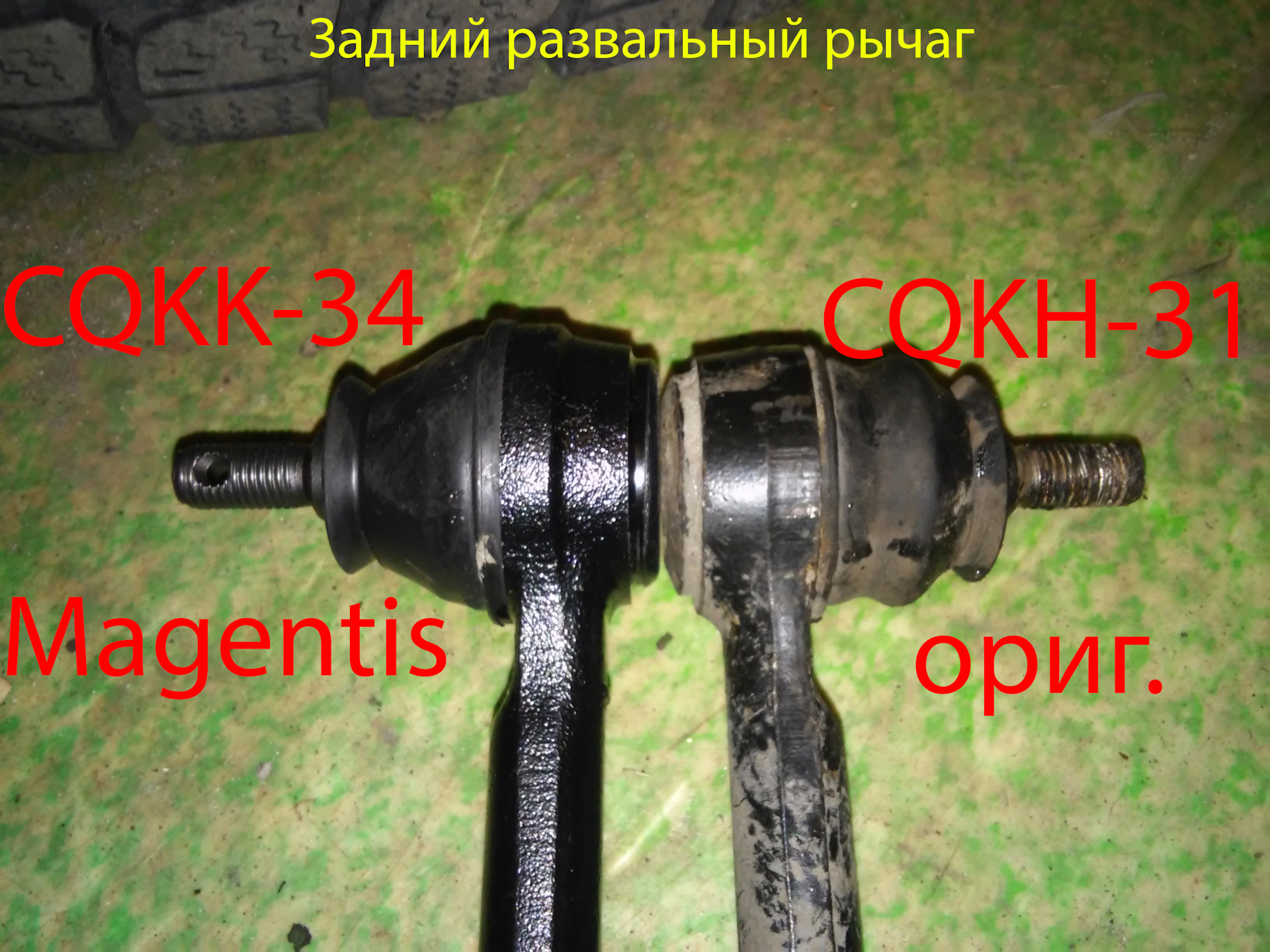

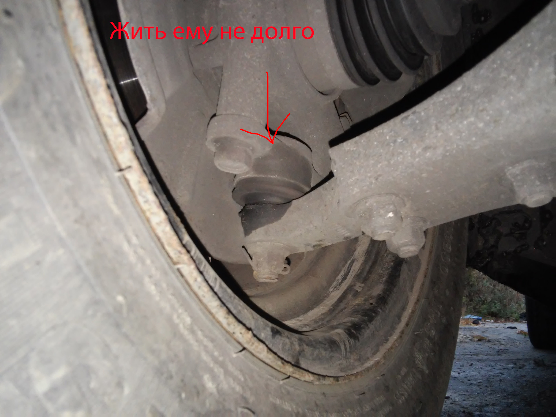

— Задние развальные рычаги от Kia Magentis — менял на СТО

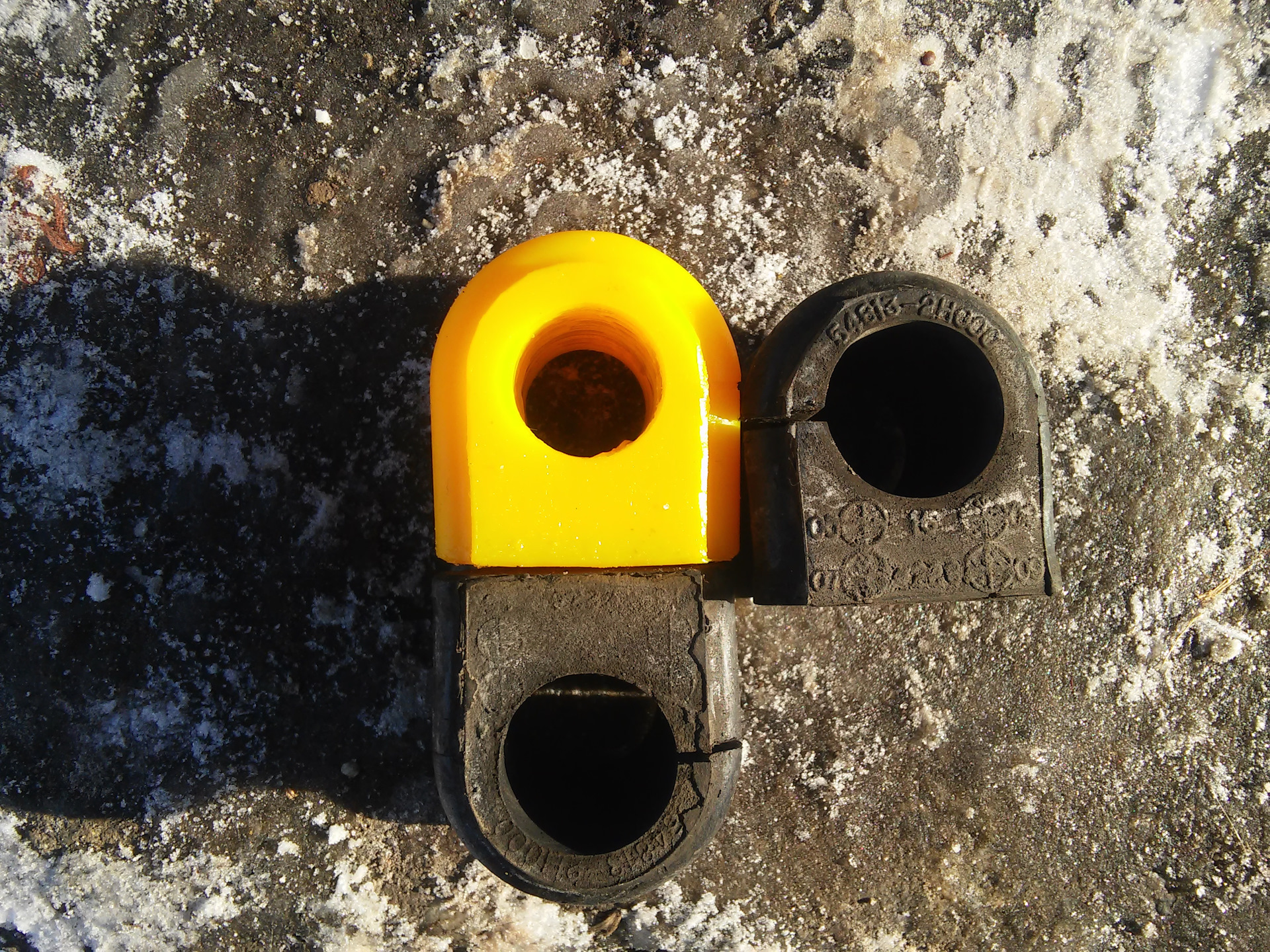

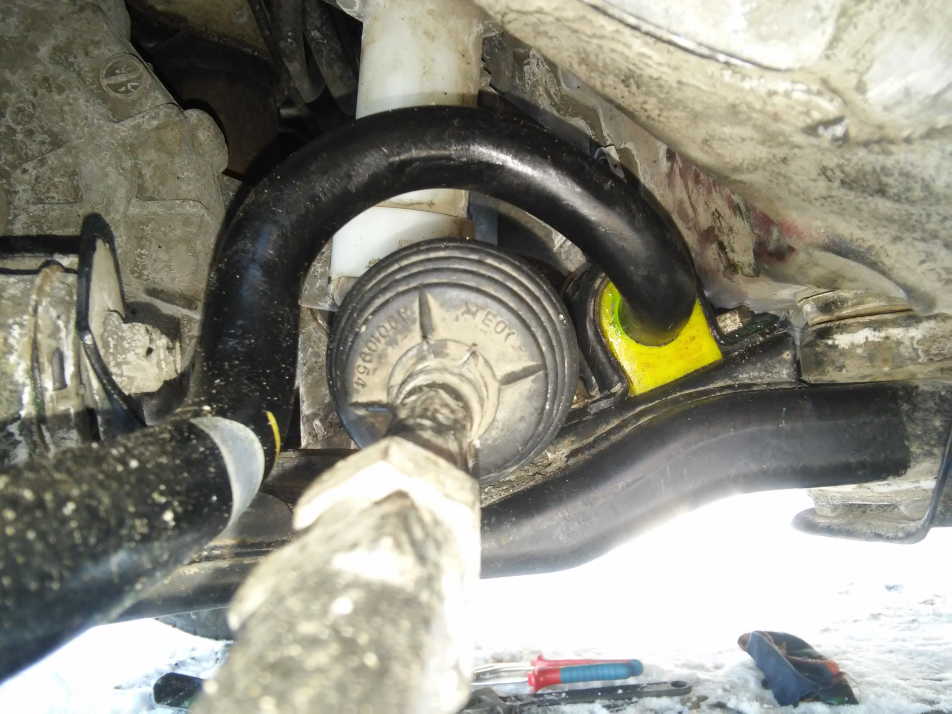

— Втулки переднего Стабилизатора полиуретан предыдущий процесс замены

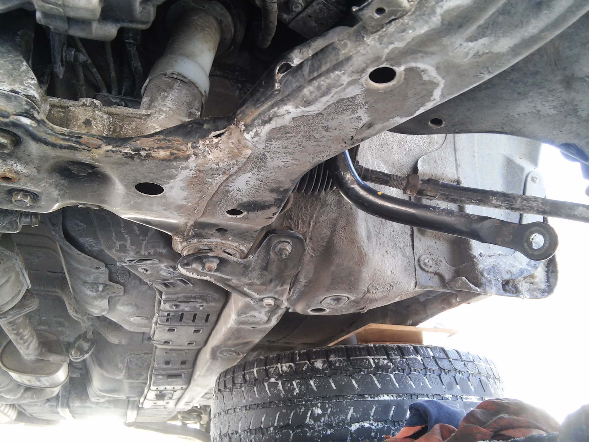

— Стойки стабилизатора переднего 54830-2H200 тот же CTR аналогично менял как тут
По поводу полиуретана — мне ПОКА понравилось! Вопрос сколько прослужат?
ставил не разрезая саму втулку, и без снятия самого стабилизатора! Просто вывешиваем одно колесо, откручиваем нижний шарнир стойки стабилизатора(с обеих сторон) — и стабилизатор свободен — натягиваем втулки, предварительно ее смазав! Закручиваем все назад!

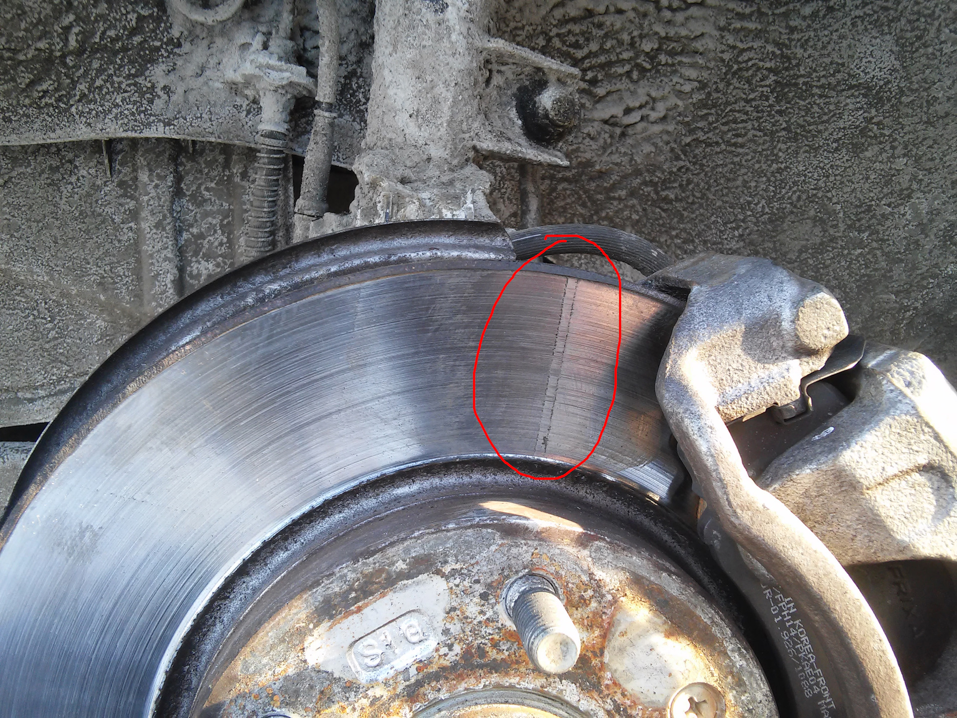

— передние тормозные диски — минимальная толщина диска достигнута(24мм), да и поперечные борозды непонятные появились

Привет, а передние втулки стаба сам менял, или на сто?
Сам
Подрамник не отпускал?к нему же хрен подлезешь
По ссилкам все есть, как и что делал
Хотел тоже ставить полиуретан на стабилизаторы, но ходовики скзали, что будут со временем скрипеть…
Я люблю проверять на своем опите! Сколько людей, столько и мнений
И ни кого не смущает что оригинальные надписи сначала отлиты на детальке, а потом спилены.
Ви ето серйозно?
Почему задний развальный рычаг от Магентиса? Чем-то лучше или дешевле? Или просто взаимозаменяемы?
на фото видно, что сама шаровая рычага — более масивна — думаю должен рычаг дольше прослужить
они абсолютно идентичны, разница только в шаровой
вопрос по полиуретану, есть ли смысл ставить?в чем разница в сравнении с резиной обычной? и как долго ходит?
ну как долго ходит я скажу тысяч через 50)))) говорят дольше резинок
резинки больше 30ти не ходили
есть мнение, что полиуретан жестче — я не заметил!
Пока всем доволен.
просто как я слышал разница в полной мере ощущается зимой когда резинки дубеют, а полиуретан нет, вот и решил узнать)
ну после раздолбаных резиновых трудно оценивать
збитость и упругость — на лицо, как говориться
это да)

На сервисе с ребятами общался на эту тему. Полиуретан жестче резинок, и те кто ставил заметили, что протирается не втулка, а сам стаб. Такие дела )
