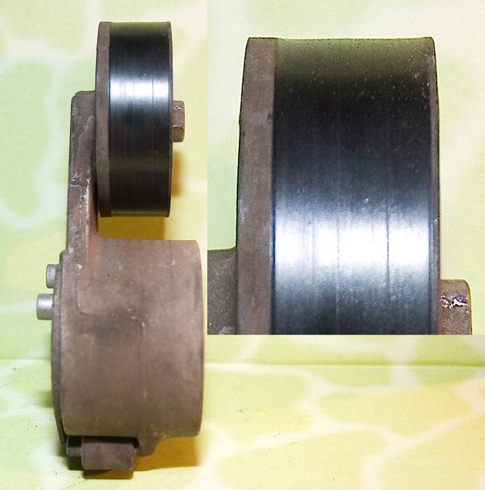

Пока менял сальник коленвала, решил заодно перепаковать натяжного ролика ремня генератора. По утрам и в сырую погоду из под капота было слышно шуршание, которое исчезало после прогрева. На удивление ролик с маркировкой года выпуска авто (2006 год), ролик DAYCO, подшипник KOYO. В будущем заменю на бюджетный SKF VKM 31 303 или премиальный SNR GA351.19

Cмысл смазывать подшипник? Через 75т, на ролике канава от ремня.
Канава точно такая уже есть (пробег 136тис). А смысл в том чтоби дотянуть по семейному бюджету :-) до замены ролика и ремней одновременно. Это всего лишь временная мера.
