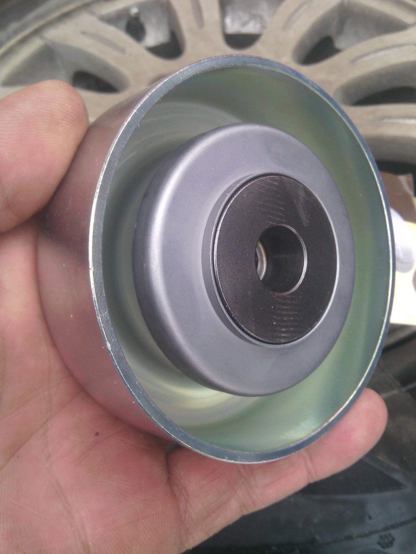

Продолжение истории борьбы со скрипом.Начало здесь. Грешил на обводной ролик, заменил его на GMB GT60040, проехал 40 км, утром скрип опять появился, по мере прогрева он становиться намного тише. Следующий шаг, покупка и замена ремня генератора на Mitsuboshi 6PK1870. Сейчас установлен ремень длинной 1880 мм, до этого ставил от Лачетти 1873 мм. Я напомню, что у моего авто шкив кондея немного меньшего диаметра поэтому сток размер мне велик. Парни в экзысте показали для сравнения ремни Mitsuboshi и Deyco сказав, что последние более жесткие — это и подтвердилось при осмотре.
Новый ролик, в отличие от стоявшего, практически не имеет люфта, вращение более тугое, маслянистое.
Вот как-то так!
продолжение следует…

Просто смажьте
Бывает дело не в ремне
Я смазал силиконам ! И все
Смазываю. Силиконом. В сырую погоду пищит

у меня пищит от воды…Контитех, а терь не знаю что ставить…
От воды писк усиливается…
Dayco ремни у нас самые дешевые, качество так себе.
Они самые дешевые, особенно ГРМ, Mitsuboshi чуть дороже.
У меня стоит GMB все ролики. Проехал около 30 тыс км- пока нормально.
Производитель го.но. Ставил крестовины этой фирмы, отходили мало.
www.drive2.ru/l/6021052/ поставил, не жалуется…
