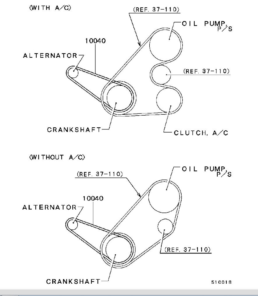

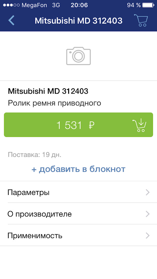

Всем привет! Никак как не расквитаюсь с заменой грм и всего остального… Мало того лоханулся и заказал натяжной ролик GMB вместо GT90550, GT90560… Так еще и ролик гура оказался не тот. Заказал GMB GT10090, а он оказывается гладкий и, как я теперь понял, для машин с кондером, а у меня его нет. Мне нужен который с выемками. Бьется только оригинал MD312403 за полторы тысячи и Gates за 3 тыс. Отзовитесь у кого печка, без кондера. Какой ролик Вы брали? Или может и гладкий можно поставить как то…
И еще…заказывал ремень гура оригинал MD345384, а пришел какой то Bando MD375935M 5PK1085. Подойдет ли он мне? Или в оригинале он и идет?
Подскажите, пожалуйста.

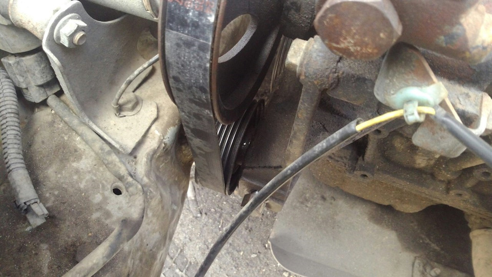

думаю может сделать как на фото, поставить гладкий, вроде должно подойти? типо в обход кондея, которого нет
Как вы сделали, без или с конденсатор проставили ролик?
я поставил гладкий, и поставил как на фото (красным отмечено), то есть он давит на ремень
Это же хорошо, только какой ремень вы поставили туда, потому что у меня с кондеем и он длинноват, какие цифры на ремне можете скинуть? 5рк итд?
И можете скинуть номерок ролика какой фирмы и цена?а то мой кажется уже погибает
Ставил все то же, что и тут указывал, все подошло. Номерки тоже указаны)

ролик гура, и должен быть гладким.он прилегает к ремню с наружной части (с гладкой)
это так на машинах с кондеем, кого его нет он прилегает внутренней частью

просто у вас он прилегает гладкой стороной, а у кого кондея нет — там он через него проходит ручейками, то есть типо как у вас идет на компрессор

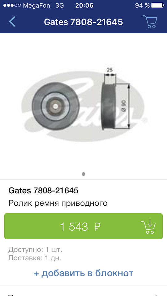

этот гейтс и есть гладкий, а у меня стоит ручейковый, гейтс подходит только T39285

И ролик сам гладкий больше по диаметру раза в два чем ручейковый.
а вы какой гейтс заказывали? как на картинке? гладкий 90 мм, а ручейковый — 74,5 мм

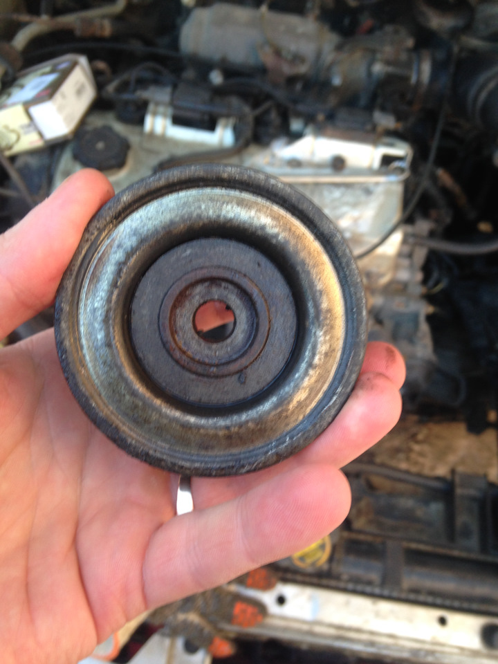

Да именно такой ручейковый.После снятия хотел его просто набить смазкой но он уже перебирал.Поэтому ставил новый.Гладкий как ни крути вы уже не поставите, я проверял.Из за большего диаметра искомого.Ремень никак не даст.

Вот нашёл фото старого ролика
понял, спасибо))
Либо оригинал либо гейтс цена одинакова 1600 где то
