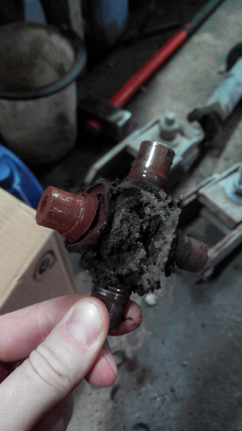

Все делал самостоятельно. Заменил полностью все 3 крестовины заднего кардана и подвесной подшипник.
Цена вопроса:
Подшипник подвесной 170 рублей. Номер 60072RS Torque.
Крестовина карданного вала за штуку 550 рублей номер GUMZ16 GMB (1600р а 3 штуку.)
Запрессовка подшипника 700 рублей (дорого на мой взгляд)
Запаситесь wd-40, она ой как пригодится.
Время на все процедуры 3-4 часа. Очень долго откручивал болты и выбивал старые крестовины, видимо за 200т пробега никто этим вопросом не занимался. Старые крестовины не фотографировал, но на задней крестовине по вылетали все подшипники на средней и передней полопались резинки, точнее они задубели и превратились в пластик.
Перед снятием кардана, нужно обязательно сделать несколько отметок на торцах фланцев, ведущего моста и раздаточной коробки в месте их соединения. Это позволит в дальнейшем провести самостоятельный монтаж агрегата.

Я тоже давно заменил все три и подвесной. Так машинка летать стала. Оказывается задняя заклинила совсем. И её свернуть очень тяжко было.

Вот у меня примерное такие же были крестовины, как ты на фотографии у тебя =)) Ну, спецы это хорошо, у нас спецы за 1 крестовину берут от 800 рублей, а их 3 штуки+ снять/поставить. + подшипник от 900. Еще и на балансировку разведут ))) Лучше 4 часа потрачу) И на совесть сделаю.
