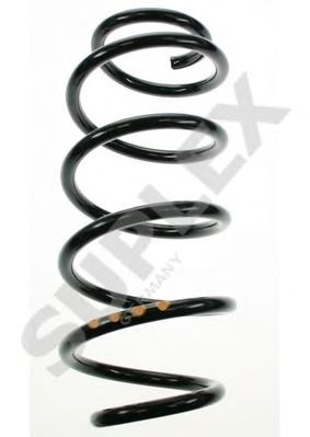

Как и обещал — озвучу результаты поиска пружин "чуть повыше".
Пока о передних пружинах — это часть 1. Как закончу с задними — будет часть 2.
Передняя подвеска PR-L61:
Пружина – 1K0411105DL, 4 оранжевые метки. Исполнение: верх/низ косичкой
К сожалению, точных размеров оригинала найти не смог! Везде разные данные (((( И это очень раздражает и усложняет поиск.
Справочно:
Диаметр 13,25-13,5 мм
Диаметр пружины 144-151 мм
Длина 353-358 мм
Цена: ~5000 руб.
Не стал рассматривать аналоги, близкие по цене к оригиналу – мне это было изначально не интересно.
Итак, АНАЛОГИ:
1. Lesjofors 4085719, (идет на замену 1K0411105DL и 1K0411105DK)
Диаметр 13,5 мм
Диаметр пружины 150 мм
Длина 354 мм
Цена: ~1700 руб.
2. Lesjofors 4095095, (идет на замену 1K0411105DL)
Диаметр 13,5 мм
Диаметр пружины 145 мм
Длина 352 мм
Цена: ~3400 руб.
3. KYB RH2957
Диаметр 13,5 мм
Диаметр пружины 149 мм
Длина 348 мм
Цена: ~2790 руб.
4. KILEN 23118
Диаметр 13,5 мм
Диаметр пружины 151 мм
Длина 353 мм
Цена: ~1770 руб.
5. Sachs 993 057
Диаметр 13,5 мм
Длина 353 мм
Цена: 1870-2900 руб.
6. SPIDAN 86360
Диаметр 13,25 мм
Диаметр пружины 144 мм
Длина 358 мм
Цена: ~3793 руб.
7. QUINTON HAZELL 1142209209
Диаметр 13,25 мм
Диаметр пружины 135 мм
Длина 358 мм
Цена: ~2400 руб.
8. Triscan 8750 29249
Диаметр 13,5 мм
Длина 354 мм
Цена: ~2400 руб.
Как видно из размеров пружин, разброс довольно большой. И, как оказалось, длиннее оригинальных пружин, даже с других авто – нет. Видимо, придется на перед ставить Lesjofors 4085719 и проставки под стойки в чашку кузова.
Спасибо, что дочитали. Надеюсь, кому-нить станет полезной информация.

А зачем с пружинами Lesjöfors 40 857 19 проставки какие-то?
Низко что ли без проставок?
Доброе утро. Ниже оригинальных. У меня была A5FL Scout, + ППД. Какой смысл в низком автомобиле?!
Если бы хотел говно сгребать с обочины — купил бы RS.
а ясно, да я не про говно. Сам не могу понять что поставить, мне не надо ни низко, ни высоко. Мне надо как было. А у меня обычный хечбек. Экзист выдаёт 40 857 19 лесфорс. И если для Скаута низко, то может для меня норм…или тоже будет низко… в общем ищу ответы.

парни, пробег 170 000км, подвеска практически сток замерил линейкой от земли до крыла везде по 70 см…собираюсь менять подвеску всю и разом ( стойки каяба ультра ср), пружины тоже стоит махнуть ? или аммортизаторами поднимет машинку до штатного значения?
В круг все менять. Если надо на уровне ппд
то есть если не менять пружины машинка так и останется в таком положении?
Это мое личное мнение, конечно. Но за клиренс отвечают пружины, за затухание колебаний пружинной подвески — амортизатор. Вроде как-то так. Штоки у каябы норм, длина на все пружины встанет.
Tomak
Так. Стоп! Машина какая? Пружины в нормальном состоянии? Мы о скауте говорим?!
машинка скаут 11 года 1.8 тси, пружины в нормальном состоянии, без коррозии и обломов
Если проблем с клиренсом нет — то аморты и всё
да сильно и не парит клиренс — особо по какахам не ползаю, для этого есть нива у бати )))вопрос в другом как стойки встанут со штатными просевшими пружинами)
Ну если они не сели — то норм, хотя многие ставили эти аморты и на евро подвеску. Ставьте.

У меня на дизеле автомате стояли с завода такиеже пружины как та ЕТИ ТДи 4х4. Если хочешь могу посмотреть, что там по меткам. Завтра могу сделать замеры штангенциркулем
Попробуй, буду признателен. Номера у твоих родных перед и зад какие?
Я не знаю…хочешь кину вин?
давай, кинь в личку. Я посмотрю сам и попробую размеры узнать.
так если ничего подходящего нет по ружинам то может просто ограничиться проставками под старые пружины?
Старые просели, а идея — новые пружины чуть повыше оригинала.
Перед будет с проставкой полиуретановой, +20 мм и пружина новая.
Что за проставка?
Проставка из полиуретана высотой 20 мм, между чашкой и передней стойкой, сверху. Не резиновая, а именно полиуретан.
Ссылка есть? С задними как решать вопрос будешь?
Я написал в самой записи — список по задним пружинам будет чуть позже. Это долгий процесс подбора по параметрам. Не все производители готовы "раскрывать" секреты, пишут лишь что это пружина номер такой-то вместо OEM такого-то. А параметры пружин не публикуют.
По проставкам отдельно напишу, когда решу где и у кого брать буду.
Я не про пружины, а про проставки сзади.
Про проставки сзади еще не решил. Если найду пружины выше оригинала на 3 см — то никаких проставок не будет. Они не будут нужны.
