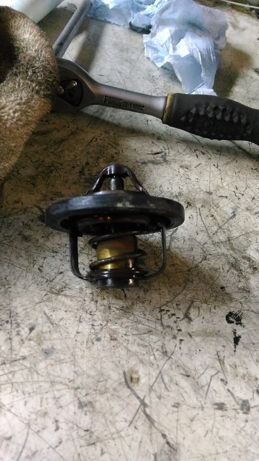

Похолодало тут немного, и я чето заметил что печка реально не греет, сразу понятно стало что это термостат, который не работает.
Решил сразу заменить.
Заказал аналог который выдал емекс с экзистом.
Термостат Tama W44DX82 — 390 руб.
Старый термостат оказался немного меньше по размерам, но главное что посадочная площадка с резинкой одинаковая. Вобщем все встало на свои места как родное.
Замена там буквально 5-10 минут.
Сразу было заменена и охлаждайка, потому что похоже что ее вобще никогда до меня не меняли.
Антифриз Totachi 4589904924217 — 658 руб
Вобщем теперь в машине тепло и уютно, нелюблю холод…

Не подскажешь где на двс и радиаторе пробки для слива?
Сливали все через радиатор, там гайка в самом низу сливная
Спасибо
В блоке сливной пробки нет.

Печка теперь хорошо греет?и сколько антифриза на замену ушло?
Ну да загрела прям круто, хотя конечно на улице потеплело значительно
Ну у меня даже когда тепло на улице не греет печка
Ну термостат че там еще может быть …
Проверить легко, завести и патрубок трогать если не работает начнет греть всю систему.
Кстати прогрев в разы быстрее происходит
