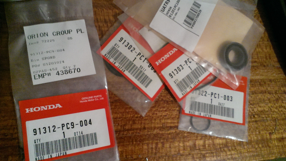

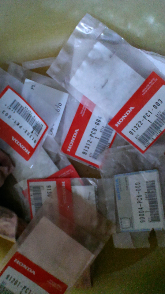

Претензий к работе ГУРа не было. Но под капотом начало полосой кидать масло со шкива… Варианта было два — взять с разбора или перебрать самому. Не мог решить, спросил у Rebe-L, и как всегда получил дельный совет, и тему о переборе аналогичного насоса на Rover). Все действительно очень просто:
1.Заказываем все необходимые детальки и ждем пока все будет под рукой)
Желательно конечно менять все резинки не только то что потекло, но там смотрите сами)
28 — 91201-PC1-003 — Сальник вала
30 — 91302-PK1-003
29 — 91302-PC1-003
34 — 91316-PB2-003 x2
31 — 91303-PC1-003
35 — 91322-PC1-003
24 — 90004-PC6-000 — Болт шкива
69 — 91370-SB3-950 — Уплотнение трубки высокого давления
PSF — 082069002

Уплотнения и PSFку заказывал на atr.com.ua — не первый раз пользуюсь, доволен)
Болт на automobi.ua
В цену вопроса PSFку не вписываю)
