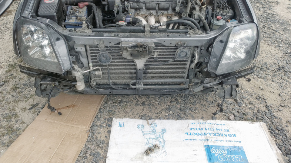

По зиме, пока я боролся с проблемами с ECU, очень сильно потек насос ГУР с контрактного мотора. Пробег у него конечно небольшой был, но время дает о себе знать и сальники/резинки затвердели и рассохлись. Временно поставил свой старый слегка гудящий насос, еще с родного h22a5. А тем временем решил привести в идеал потекший.

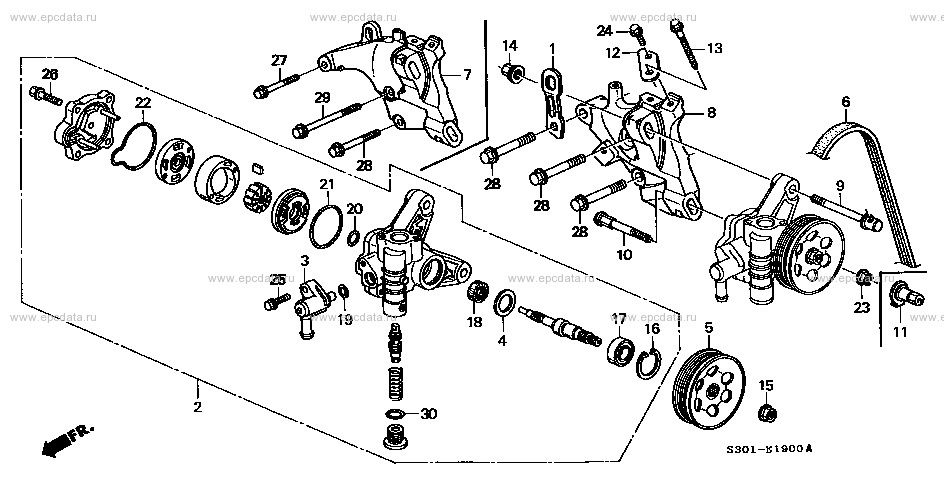

Куплен полный ремкомплект для насоса ГУР:
№17 — 91048-P2A-003 — 1шт — Подшипник вала насоса гидроусилителя передний
№18 — 91249-P2A-003 — 1шт — Сальник насоса гидроусилителя руля
№19 — 91345-PY3-000 — 1шт — Кольцо уплотнительное насоса гидроусилителя
№20, №30 — 91347-P2A-003 — 2 шт — Кольцо уплотнительное ГУР
№21 — 91348-P2A-003 — 1шт — Кольцо уплотнительное гур переднее
№22 — 91349-P2A-003 — 1шт — Прокладка насоса гидроусилителя крышки задней

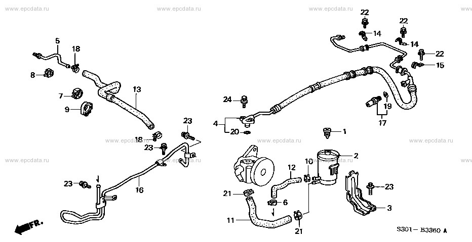

Так же решил заменить потеющие патрубки ГУР и комплект хомутов:
№11 — 53731-S30-000 — шланг ГУР
№12 — 53733-S30-000 — шланг ГУР
№21 — 91405-SS0-003 — 2шт — хомут
№6 — 53721-SM4-013 — хомут
№10 — 53729-671-003 — хомут
№20 — 91370-SV4-000 — кольцо под шланг ГУР

Хм. так есть же радиатор у меня, как на второй картинке возле стрелочки Front. Или у USDM посерьезнее радиатор будет?
У USDM посерьезнее будет, например у мойса вот. в 4ом преле там такая же трубка, только с оперением, т.е. еще более производительный

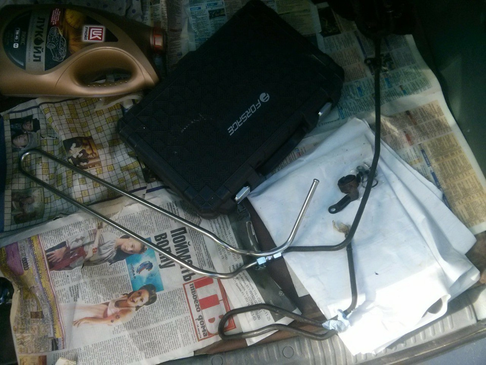

а вообще себе я накрутил кастом в той же конторе, где гидравликой занимаются
Кирилл, а есть ли смысл так заморачиваться? Вроде у меня ГУР не перегревался ни разу.
Тенденция одна — у ребят на usdm прелах проблем с гуром и рейкой никогда не было, чего не скажешь про тебя и меня ;)
Перед сезоном может и стоит заморочится, бюджет ~10$ трубка-радиатор, согнут любой формы и размера, пара резиновых патрубков для его подключения (цельную не советую или на резьбовом соединении со штуцером, её очень сложно монтировать/демонтировать), покраска для защиты от коррозии, установка и psf.
