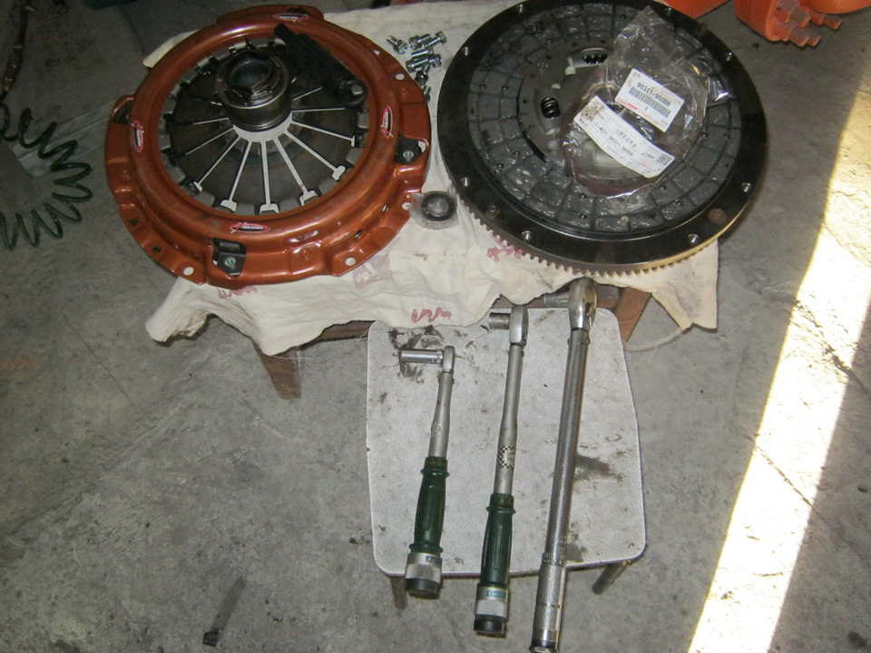

По прибытию ко мне кит подвергся тщательному изучению – хотелось понять, чего же на самом деле в нем усиленного. Итак, что же входит в комплект:
1. Органический диск сцепления AISIN DTX-113 – этот диск является стандартной деталью TOYOTA 31250-60230, 31250-60231 и именно такой диск мог быть установлен с конвейера и является сменной деталью для сцепления 300 мм.
2. Корзина сцепления AISIN, маркировки на корзине нет.
3. Выжимной подшипник NACHI 68SCRN62PQ – подшипник с такой же маркировкой Вы найдете, достав его из коробочки TOYOTA 31230-60130 – также оригинальная деталь для сцепления 300 мм.
4. Опорный подшипник первичного вала NACHI 15BC04S18SU. Он был в коробочке NACHI, но как и в предыдущем случае, подшипники NACHI с такой маркировкой пакуют в коробочки TOYOTA 90363-15017.
5. Направляющая для центровки диска сцепления, пакетик со смазкой для подшипника, наклейки, буклетик и упаковочная коробка.
Как видим, австралийское в этом комплекте только то, что в последнем пункте – сам комплект состоит из четырех японских деталей, три из которых являются стандартными. А раз так, то становится понятно, что кроме как за счет корзины, сделать этот комплект усиленным нечем. Является корзина реально усиленной или как все остальные детали – стандартной – не понятно. Начинает появляться ощущение, что австралы меня надули, покрасив стандартную корзину дорогой краской и упаковав комплект в красивую глянцевую коробку …

А вот сравнение корзин показало, у них что есть различия:
«Контрактная» корзина AISIN CT-091 имеет 16 лепестков толщиной 3 мм, а корзина из комплекта — 15 лепестков толщиной 3,5 мм. Видимо, увеличение толщины лепестков и должно дать заявленное производителем усиление прижима. Возможно, австралийцы подобрали более мощную корзину из линейки AISIN от грузовика или AISIN изготавливает усиленные корзины по заказу австралийцев – остается только догадываться.

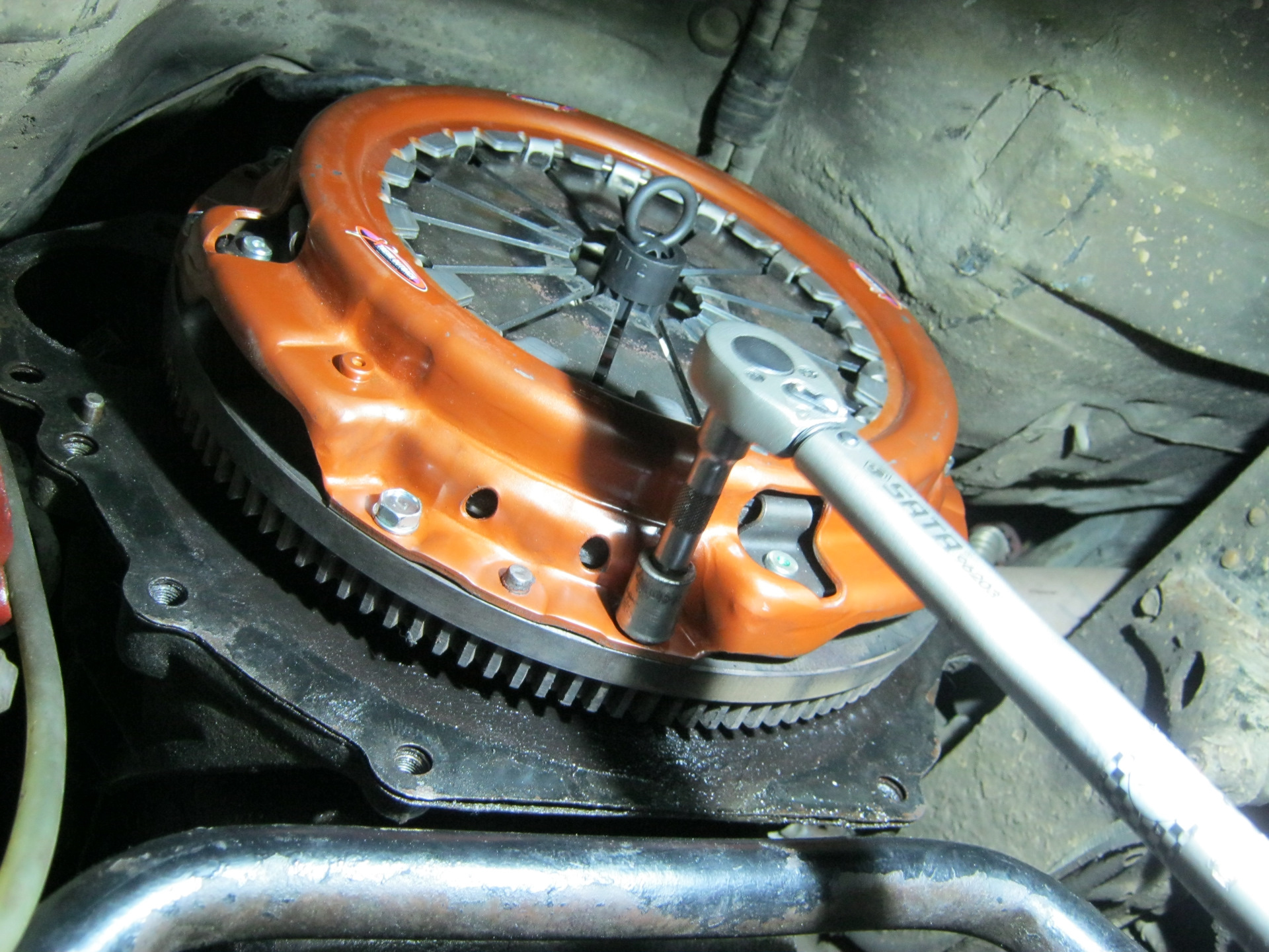

Докупил задний сальник коленвала 90311-95008 и 8 болтов крепления корзины 90119-10205 (на моей машине корзина крепилась на 6 болтов 90119-08026). Собрал все в кучу и отдал машину на сервис:
Сальник коленвала решил заменить для профилактики, раз уж маховик будет снят, но оказалось, что он тек и в любом случае требовал замены.
Установка нового сцепления:
Первое впечатление после замены сцепления, когда забирал машину на сервисе – коробка больше не гремит! Два года я грохотал коробкой — и вот она, долгожданная тишина — никаких посторонних звуков и шумов из коробки!

После демонтажа старого сцепления осмотрел диск Exedy. Вывод коллективного разума форума Land-Cruiser.ru, что причиной шума является не оригинальный диск сцепления, полностью подтвердился – на диске EXEDY TYD120UN ступица жестко приклепана к сердцевине диска и не имеет демпфера колебаний. На холостых оборотах, когда диск без нагрузки, он вгонял коробку в резонанс и превращал ее в погремушку.
