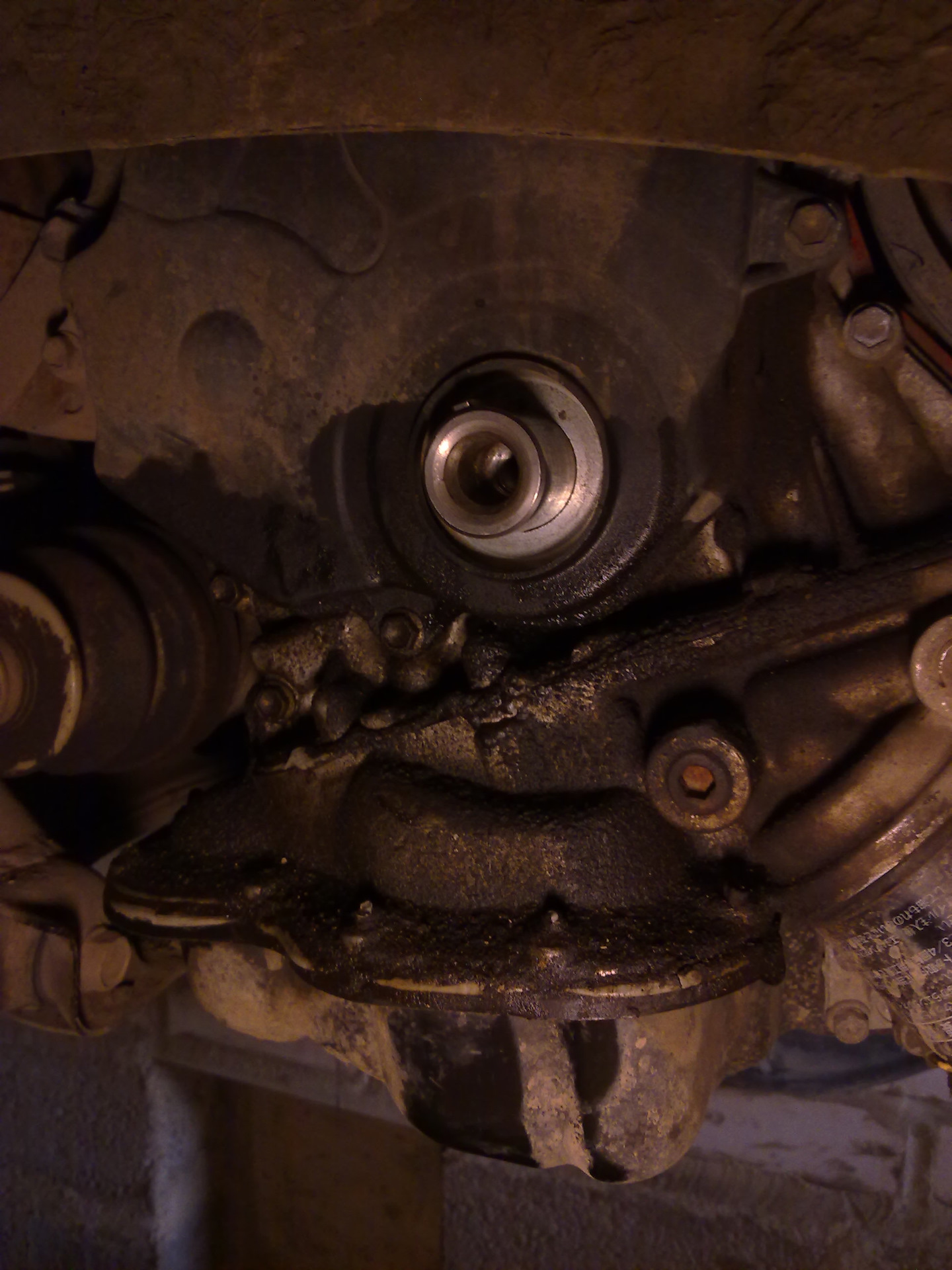

Ещё с моей первой замены ремня ГРМ, я боролся с масляными подтёками в районе масляного насоса, но замена прокладки крышки масляного насоса и сальника ротора масляного насоса, особого результата не дали, а через какое-то время стало даже хуже. Постепенно я набрался достаточно знаний в этой области и выяснил, что основные подтёки масла к 100 тысячам км. на этих машинах возникают из-за старения прокладки самого масляного насоса.
Постепенно я начал собирать запасные части для замены этой прокладки. Но замена прокладки сопровождается снятием ремня ГРМ и масляного поддона ДВС. Ещё меня омрачал тот факт, что после первой замены ремня ГРМ, новый ремень "бегал" не по центру шкивов распредвалов, а стремился к их наружной части, т.ё. пытался сползти. И с этим я тоже решил бороться. Я решил, что попытаюсь поменять всё по максимуму: новые ролики, новый ремень, новый шкив коленвала, новый масляный насос, новый шкив масляного насоса, новые шестерни распредвалов. Я думал что этого хватит, т.к. из "старого" остаётся только водяная помпа, которую я менял при первой замене ремня ГРМ. Мне удалось купить всё из списка выше, кроме шкивов распредвалов, которые после заказа сняли с поставки и ценник у другого поставщика был в 2 или в 3 раза выше. Поэтому с заменой шкивов распредвалов я решил повременить.
Со временем я скопил нужные для замены запчасти. Масляный насос на моей машине, был в хорошем состоянии и можно было бы его не менять, но… Когда мне в руки попадают деньги под "замес" попадает всё вокруг. Гуляю на все. Тем более стоил он не сильно дорого.

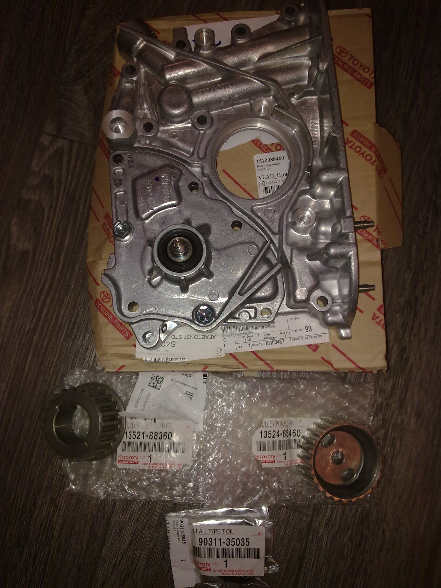

Список купленного:

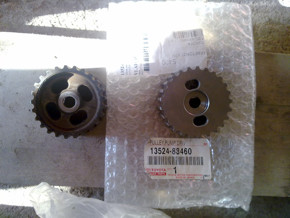

1) Масляный насос в сборе (TOYOTA — 15100-88460) — 2700 руб. В коробке лежит насос сделанный фирмой AISIN(на фото видно), так что можно брать смело насос AISIN если найдёте в продаже.
2) Шкив масляного насоса (TOYOTA — 13524-88460) — 1200 руб. Тот что стоял на моём насосе, немного отличался, но они взаимозаменяемы.
3) Шкив ГРМ коленчатого вала (TOYOTA — 13521-88360) — 1650 руб.
4) Направляющая (ограничительная) тарелка для ремня ГРМ (TOYOTA — 13566-88360) — 350 руб.
Не даёт ремню ГРМ сместиться в сторону декоративной (пластиковой) крышки закрывающей ремень ГРМ.
5) Ремень ГРМ (TOYOTA — 13568-79105) — 2100 руб.
6) Ролик ремня ГРМ, промежуточный (KOYO — PU355816RR9D) — 450 руб. Зачем переплачивать если в оригинальной упаковке лежит тоже самое?
7) Ролик ремня ГРМ, натяжной (KOYO — LAT1015E) — 1300 руб.
8) Натяжное устройство ремня ГРМ (TOYOTA — 13540-88480) — 1150 руб.
9) Прокладка масляного насоса (TOYOTA — 15197-88460) — 230 руб. Вот она — виновница торжества.
10) Прокладка маслоприёмника (TOYOTA — 15149-88460) — 400 руб.
11) Прокладка регулятора масляного давления (TOYOTA — 15318-88460) — 160 руб.
12) Уплотнительные кольца каналов масляного насоса — 2шт. (TOYOTA — 96721-24020) — 70 руб./шт.
13) Уплотнительное кольцо регулятора давления масла (TOYOTA — 96721-24016) — 150 руб. В каталогах для наших двигателей Вы его не найдёте, но оно подходит от двигателя для Альтезы.
14) Сальник коленчатого вала (TOYOTA — 90311-42026) — 150 руб.

Снял крышки ремня ГРМ, снял сам ремень, скинул ролики, натяжитель. Потом мы переходим к поддону ДВС. Чтоб его снять, мы снимаем приёмную трубу глушителя. Далее снимаем маленький поддон (чёрный) и уже после него снимаем алюминиевый полуподдон. Тут самое главное открутить 2 болта, которые расположены в картере коробки передач и вкручиваются в заднюю крышку блока ДВС в которой расположен сальник коленвала. Потом снимаем пластину маслоотражателя и заборник масла. И вот только теперь, мы можем снять масляный насос.
Далее собираем всё обратно. Берём новый насос, запресовываем в него новый сальник коленвала, смазываем рабочую кромку сальника и ставим насос на место предварительно поставив на него (или под него) новую прокладку.
Далее собираем низ, и не забываем поставить 2 резиновых уплотнительных кольца на каналы масляного насоса, перед тем как поставить на место алюминиевый полуподдон.

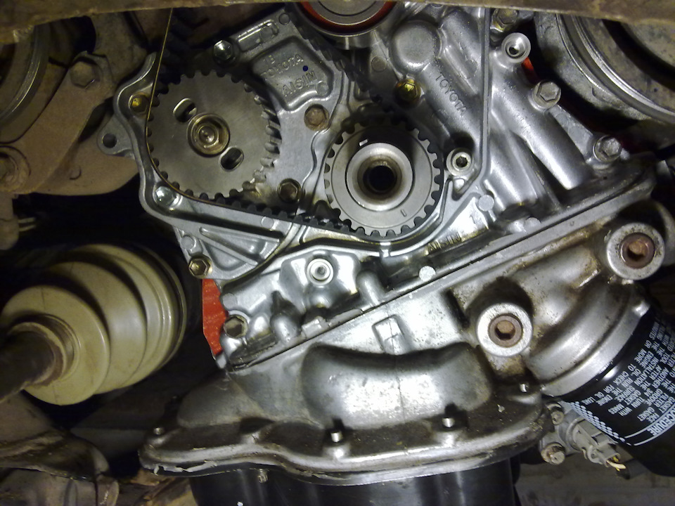

Потом ставим на место ремень ГРМ.
Потом заводим двигатель и радуемся или огорчаемся как я.(
Несмотря на все мои старания, ремень ГРМ всё равно желает "съехать" в сторону крышки ГРМ. Видимо дело кроется как раз в водяной помпе.
Расстроился. Собрал всё как есть. Ремень ничего не задевает, но приятного мало. Чувствую следующая замена тоже будет не через 100 000км. как по регламенту, а через 50 000км. по моему хотению. Вот там то я точно заменю водяную помпу и скорее всего все шкивы, т.к. эти могли уже износится под конус.

Заменил просто так. Думал это решит проблему сползающего ремня. Старая в наличии.
Огромное спасибо тебе, бро!
Спасибо! А мне то за что? =)
за подробный отчёт и фотографии!
Почему заменил шестерню маслонасоса? Осталась ли старая?
Нет повода для расстройств из-за ремня. У меня такая же история. Крутится на внешнем краю. Причем у меня всё сток и пробег двиги 80 000. Это нормально. Он всё равно не сползет, ему не даст ступенька на шкиву помпы. Я даже не заморачивался этой "проблемой".
Но раньше то всё было хорошо. А как только я первый раз поменял ремень, ролики и помпу, он начал бегать по краю. Я сначала грешил на ролики, но ведь поставил новые и ничего не изменилось.
Ну вот так он прикатался. В любом случае это в пределах нормы.

Добавлю по поводу сползания ремня. У тебя есть пластина железная после шестерни на коленчатом валу?
Я как то забыл её поставить аналогичная проблема была!
Да в том то и дело что есть. И каждый раз новая.
Что за помпу прставил?
Оригинал.
Странно! У мя проблема было только с этой направляшкой пластиной которая стоит после зубчатого шкива на коленвалу!
У тебя текло получается из под красной прокладки?
Говорят её нужно менять на железную!
Да, текло из под неё. Ну где железную взять я не в курсе. Да и с паранитовой вроде нормально. Просто время её пришло.
