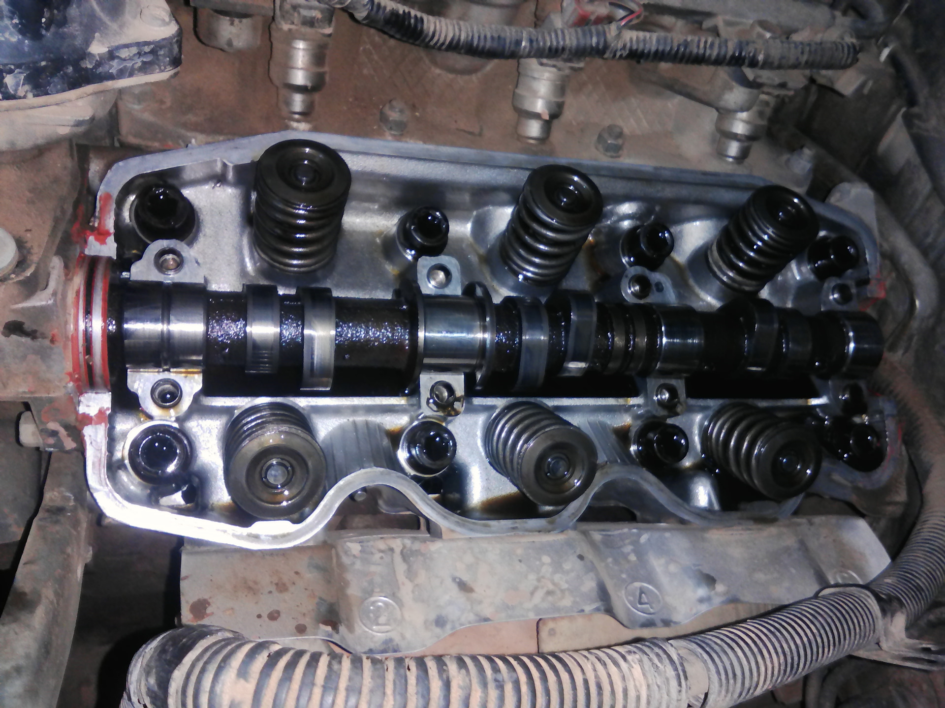

В общем все отменил, а в обед решил пойти в гараж доколупать эти не хорошие клацанья под клапанными крышками.
Начал с всего навесного что сверху, вскрыл правую крышку, снял ось рокеров
и оказалось, что все гидрики норм (не продавливаются, закинул в банку с соляркой и прокачал), рокера норм, распредвал норм.
Далее разобрал левую сторону (фоток нет, торопился, но все тоже самое) приговорил четыре гидрика.
Один валялся в запасе орижинал под номером MD377560, а три поставил AJUSA под номером 85004400.
Завтра начну сборку в обратном направлении.

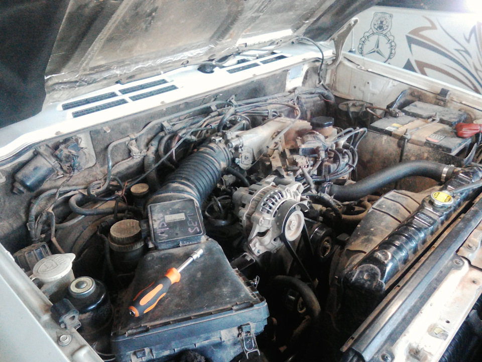

Гредет замена прокладки MD135158 (под впускной коллектор).
Так же приобрел с чины набор для восстановления резьбы (по разному называют, короче пружинки ремонтные) с размером 8*1,25 под болты верхней части впускного.
Параллельно заменю натяжители ремня генератора (взял GMB под номером GT10090). Так же интересует вопрос по подшипникам гены, какие лучше брать?
Планируемый план на завтра — запустить мотор и услышать иной звук работы двигателя.
