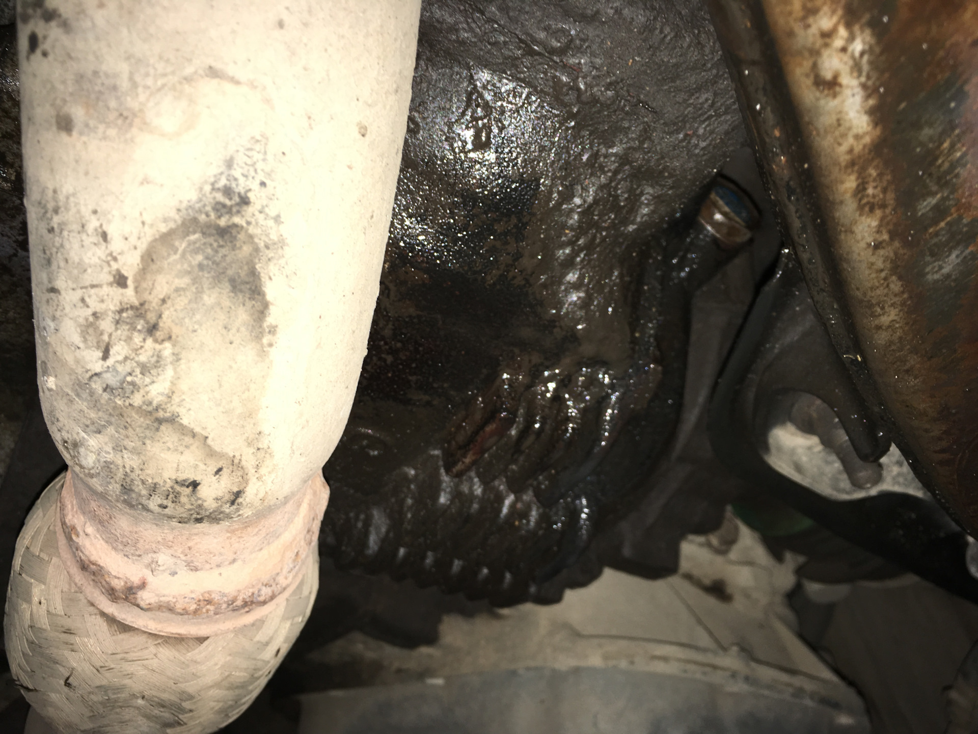

Прошло 2600 км с ремонта коробки и по условиям гарантии мне нужно было приехать на замену масла и фильтра. Попутно заявил проблемы:
Накануне купил сальник редуктора TOYOTA 9031138068 за 327 р.
Вместе с сальником купил пыльник ШРУСа MARUICHI 52420 (торговая марка 156) за 260 р
Отогнал в обед тачку. Еще пожаловался, что закусывает руль при повороте на четверть влево и толчки бывают при переходе на передачу вниз.
Ок, с сервиса вскоре звонят. Меняем пыльник? Да. Полтораха. Ок! Потом перезванивают: в комплекте нету смазки, а на складе только в банке 800 гр за 500 р. Согласен? Согласен, а хуле… Где ж я найду смазку в 17 по Москве да еще будучи на работе :(
Что в итоге:
— заменили по регламенту масло и фильтр в коробке (прокладку тоже, нахаляву)
— заменили пыльник ШРУСа
— заменили кольцо заливочной пробки раздатки
— определили, что течет радиатор (сцуко!)
— редуктор подтекает не с сальника, а по шлицам. Помазали герметиком.
— вой не отловили. Мастер говорит раздатка, но я хз. Все указывает на подвесной

Фраза стошников: "течет по шлицам" полная лажа. Масло в раздатке уплотняетя сальниками. Только они и могут течь.
Это не она. Задний редуктор
К редуктору это тоже относится.
Не буду спорить. Все равно бесплатно сделали. Посмотрим вечером как поеду лечить задние поперечные тяги
