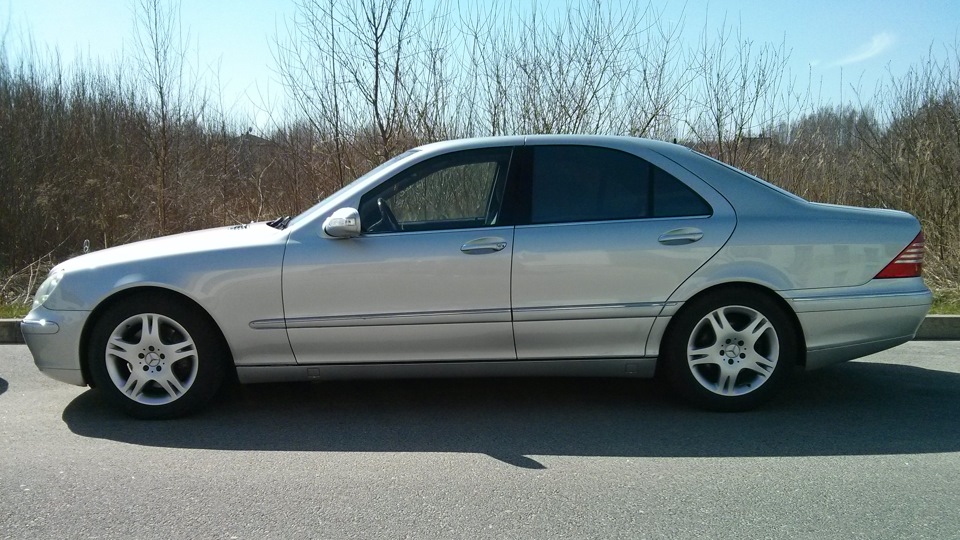

Есть проблема с нагреванием мотора и салона. Понял только в начале зимы.
Около нуля градусов на улице (до работы 12 км) мотор нагревался до 80 градусов. Думал што не хватает 12 км для нагрева. Но в второй машине каторая изначально плохо греется Скода Суперб где 2 литра дизель уже после 6 км ощутима тепло машине.
Наступили большие минусы и такая же ситуация. На -20°С надо было ехать 70км туда-обратно.
Как обычно двигатель за то же время что раньше, нагрелся до 80 и так стоял. В салоне у других машин около 60 градусов начинает дуть уже сильно тёплый воздух. У меня начиная с 40 градусов дует слабо тёплый и так до 80. Нет вообще горячего.
После 70 км загнали в тёплый гараж на 1 час. Мотор остыл до 40 градусов. На обратном пути быстро поднялся до 80 и только после 30км достиг 90 градусов. В салон дул только теплый воздух. Даже если поставить на максимуме (+33°С?) не начинает дуть горячий.
Мне говорят что с вебастой полсе 4 минуты у S-класса быть должно тепло в салоне. Вебасто ремонтировали. Диагностика показывает што печка у Вебасто работает.
Термостат поменять — без результата. Поставил перед радиатором оглождение картонку. Тоже изменения нет в повидение нагрева. Не на -15°, не на -4°, всё одинакого. В один момент почувствовал запах горелого масло. Наверное означает что мотор прогревается? Масло немного на максимальных оборотов выталкивает около уплотнение турбинного хода около мотора верху.
В чём может быть проблема?
