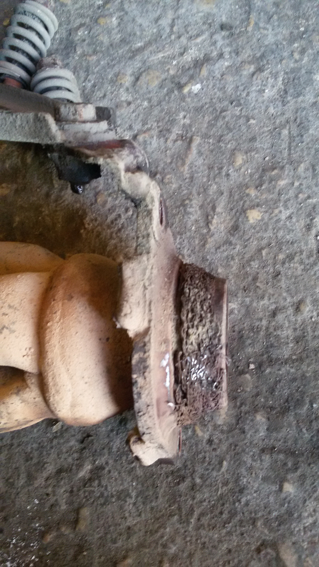

Мало того, что беспокоили посторонние звуки из-под капота в режиме D и выжатой педалью тормоза, причиной которых оказался чёртов экран "паука".
Так ещё и при резком газе я прям чувствовала себя говно стритрейсером на раздр… разбитом тазу, который ни разу не валит, зато рычит. Адовый звук летел с обеих сторон фунта: спереди виной ему была прогоревшая прокладка,
а сзади — банка, внутри которой что-то тоже прогорело и громыхало.
Заднюю банку взяла с донора, там как-то оно посвежее всё и поцелее, чем у меня. Плюс свежее колечко в эту часть выхлопа.
Со стороны морды так же была куплена новая оригинальная прокладка, ибо всевозможные заменители по опыту старших товарищей ходят мало, рычат сильно
Немало неудобства доставили болты
которые решено было заменить на свежие
, оставив старые пружинки.
Собсно, всё ))) Тишина.

Есть женщины в японских селеньях…Убьют на скаку самурая, в горящую фанзу войдут…))) Восхищён!))) А если по теме, то при замене основного колечка желательно заменить пружинки и болты. Последние для дальнейшего безпроблемного отворачивания рекомендуется смазать медной смазкой. Замену кольца лучше проводить вдвоём: один тянет авто за "хвост", другой наживляет "штаны" на выпускной коллектор и слушает ваши маты, когда болты не откручиваются или лопаются)) Ксю, как мой русский язык? Орфография, пунктуация, ямб?)))))

Купил своего с прогоревшей прокладкой все думал как же те самые болты выкрутить — поржавели сильно — но горячий ключ и пневмо гайковерт все решили положительно .

Ооооо эти адские болты я выкручивал полутораметровым воротком, в итоге один болт винтом)))
Эти болты — скорбь ))))
WD или тормозной жидкостью зверски замочить!))) Т.е. "смочить"))

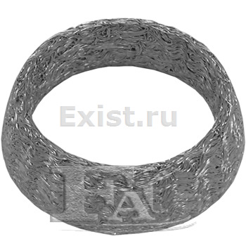

Когда эту же прокладку менял, то болты новые не думая заказал с пружинками.
И что странно- прокладка другая была, хотя номер тот же Toyota 17451-21030. Не прямая, а конусом.
Так и есть, фотка почему-то с инета странная немножко. А свою ума не хватило сделать) Подозреваю, что просто под углом неудачным сфоткано. Вот и не видно сужения.
