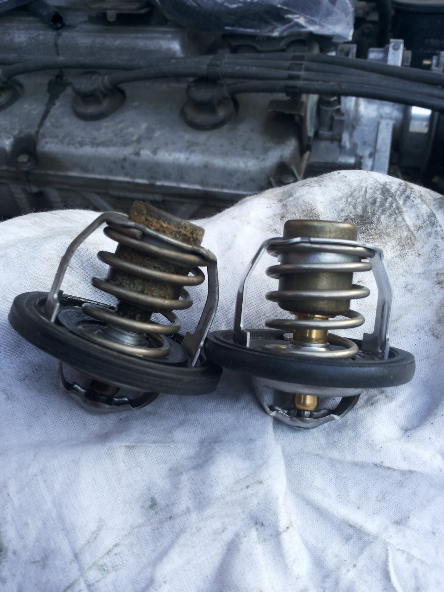

TAMA W44DX-88 Термостат радиатора охлаждения
HYUNDAI 07100-00200 Антифриз-концентрат "hyundai long life coolant", 2л
Запчасти на фото: 0710000200, W44DX88
+оригинальные патрубки с эмиратов, т.к старые разъело текущее из
трамблера масло
трамблера масло

Когда мотор прогрет — стрелка ровно по середине. У меня термостат заклинил в открытом состоянии. Долго грелся, по трассе в минус стрелка начинала падать, т.е остывал. Теперь все отлично
