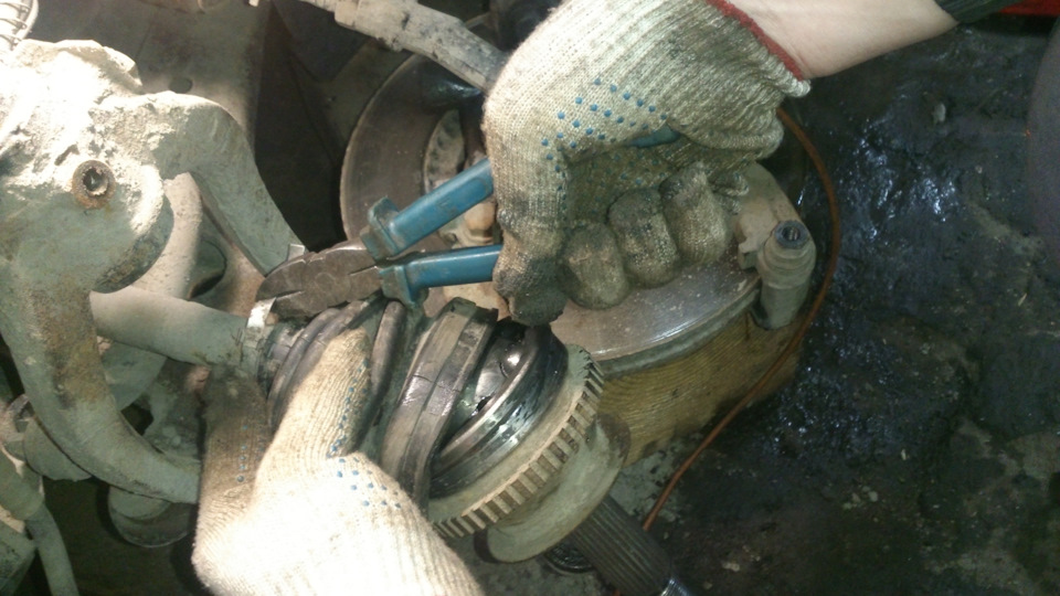

Примерно с месяц назад начал замечать и слышать, что иногда на предельном вывороте хрустит ШРУС, стал прислушиваться, в итоге похрустывал левый ШРУС… Начал искать информацию по ним, т.к. я понял что их несколько разновидностей. Потом Серёга предложил не менять целиком, а почистить от старой смазки и набить его ремонтной восстанавливающей смазкой фирмы ХАДО, сказал что уже делали кому то так и помогло. Я подумал, почему нет — хотя мало верится в это, но цена вопроса не так уж и велика — Смазка Хадо 320р + новый пыльник с хомутами PMC PXCWA318 — 184р. Можно попытать судьбу, если не поможет, купим новую гранату)) Попутно решил поменять шаровые нижние, начитался тут на драйве как колеса выкорчевывает у людей — страшно становится(( Была приобретена новая оригинальная шаровая 51760-38000, вторая также оригинальная досталась мне с покупкой автомобиля. А так как я не знал, когда были установлены нижние шаровые, тут лучше перестраховаться и не думать о плохом. Когда все запчасти были в багажнике — принялись за замену. Загнали в гараж, затопили печку и вперед. После разбора стало ясно, что у меня стоит ШРУС 26*27*47. Т.к. ШРУС отказался слазить с привода на месте, слили масло с КПП и вытащили его. Так дело приняло более быстрый оборот. Самое интересное и возможно страшное — внешний ШРУС гулял по приводу примерно на 1,5-2см, а такого быть не должно… Это насторожило… В итоге оказалось, что ШРУС держался на половинке стопорного кольца, вторая половинка улетела внутрь гранаты… Поехали по магазинам в 11 вечера искать что-то подобное — в итоге нашли почти одинаковое от внутренней гранаты ВАЗ 2108, встало как родное)) Одели гранату на вал, набили смазкой, люфтов не обнаружено, шумов тоже. Будем тестировать. Попутно махнули нижние шаровые, как оказалось снятые еще в хорошем состоянии были, но новые есть новые)) При сборке и установке поворотного кулака, почему то слизалась резьба на верхней шаровой и палец просто начал прокручиваться в шаровой… Хорошо еще после покупки я покупал две верхние шаровые Sidem, но поменял только на правой стороне, так вот и пришел час поменять и левую. Старую срезали болгаркой, поставили новую. Все собрали обратно. На следующий день поездил немного, от дома до работы и обратно, но хрустов больше не слышал, может просто так получилось, будем тестировать и смотреть… Вот такая получилась замена интересная, хорошо что залезли в ШРУС, а то вдруг бы вал с гранаты выскочил — было бы печально… Ну и несколько фото по традиции, руки грязные были — не до фото было)))

сегодня уже ездил по городу, хрустов не обнаружено, специально по снегу на вывороте побуксовал)))) да и вообще много хороших отзывов об этой смазке, будем надеяться и тестировать дальше)))

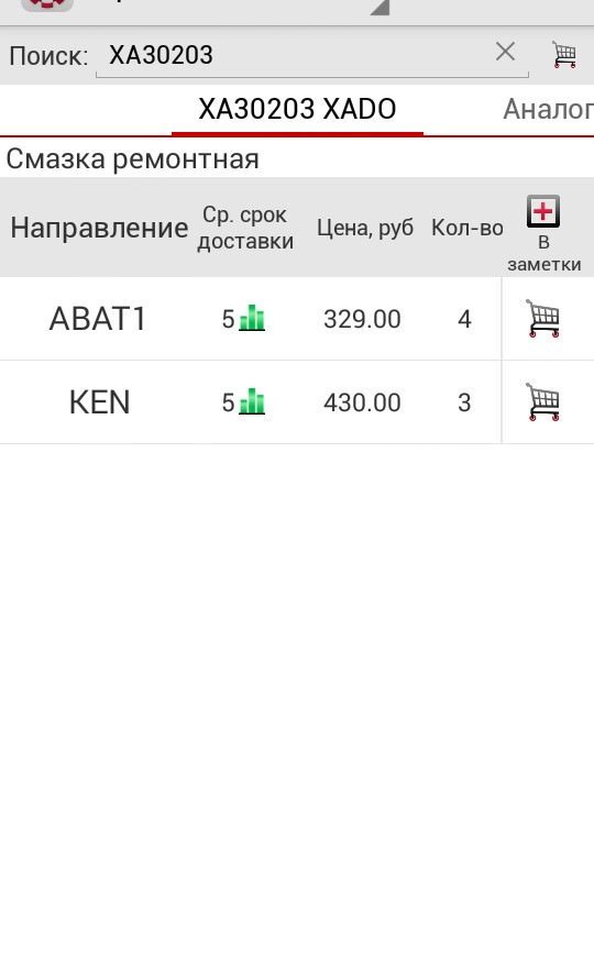

Привет, у смазки номер есть?
покупал ее в магазине по наличию, а так вот ее номер XA30203))
Спасибо)
ну мне ее Серега купил в магазине за 319руб.
