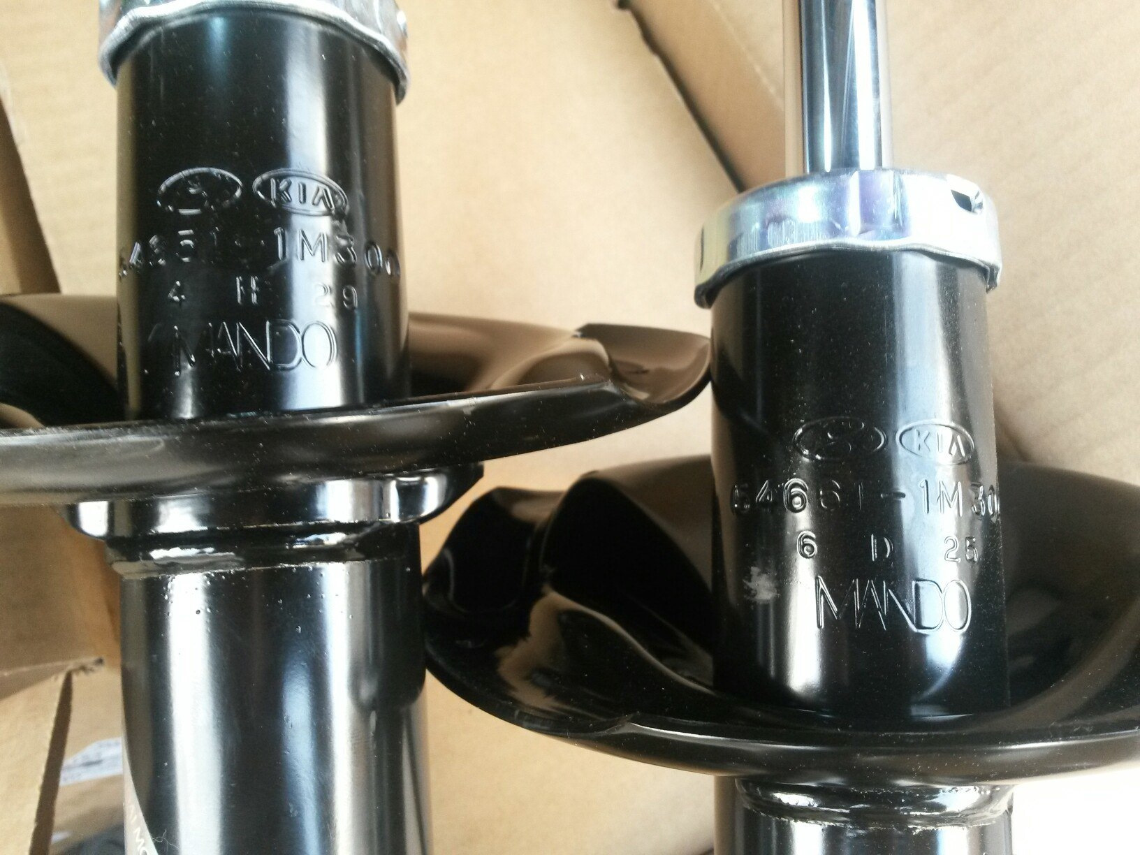

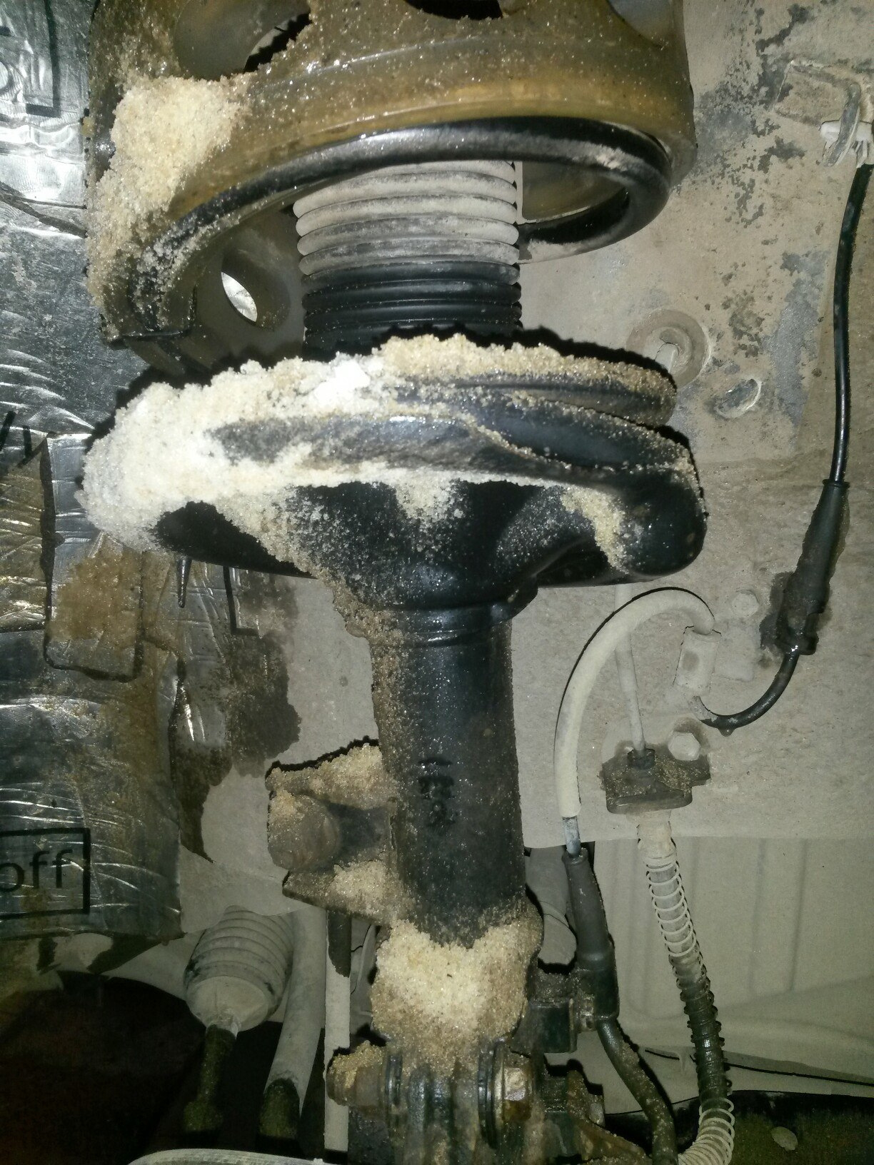

Салют всем ! В новогодние морозы (до -37) потекли обе стойки . Стойки были куплены еще месяц назад, так как очень уж громко работала подвеска на родных стойках, звук сравним с глухим стуком бревно об бревно .Так же докуплены опорные подшипники, рулевые наконечники и пыльник+отбойник MRU(фото прилагаю):
Стойки оригинал — 54651 1M300, 54661 1M300 — 8000
Подшипник амора — 54612 1M000 — 2шт — 2000
рулевой наконечник — CEKH-38R и CEKH-38L — 1600
Рулевые наконечники не менял, целые .Работа обошлась в 2000, считаю цену приемлемой.
По итогу : честно говоря изначально после покупки меня не устраивала работа подвески на ямистых дорогах, долбило безбожно, почти на всех неровностях, но стойки не текли и на сервисе утверждали что с подвеской все норм .Поставил бафферы — немного поменяло ситуацию. Заменой стоек и отбойников хотел решить эту проблему и ожидал тихой работы подвески после замены .Выехав с сервиса постигло огорчение . Да, сильные пробои ушли, стало гораздо тише, ушла раскачка, машина как вкопанная . Но на резких ямках, люках и подобных неровностях все слышны эти глухие стуки, не всегда, но они присутствуют . На что грешить не знаю, все новое и целое — из этого делаю вывод что это обычная работа жесткой подвески нашего авто, что немного огорчает . Сравниваю с авто на которых приходится ездить повседневно и пассажиром и водителем — Рапид, Фабия, Камри(последняя), Лансер9, Спектра — на этих авто гораздо тише работает подвеска, и не скажу что на них она мягче (не считая Камри и Спектры). Так что осадок есть, но стараюсь сильно не запариваться по этому поводу, просто мысли вслух . Всем успехов в Новом году !
