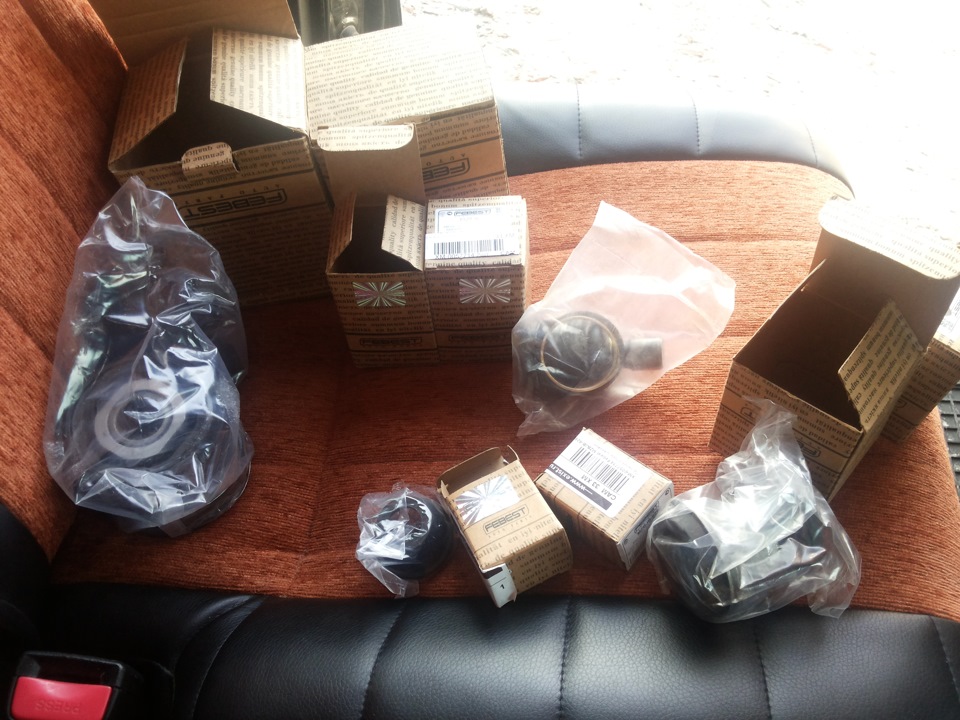

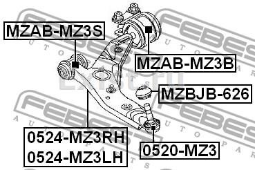

Биение руля бывает не только по вине тормозных дисков, но и при износе саилентблоков на передних рычагах. Заказал я всю эту продукцию что на фото и шаровую опору загнал в сервис на замену.Результатом доволен, биение исчезло, рулевое четкое. Кстати, деталь MZBJB-626 пыльник опоры шаровой не подходит, поставили старые, они были в нормальном состояние. Запчасти обощлись в 4300 за работу 3000. На днях заметил хруст гранаты, но это уже другач история…

Так а что с гранатой в итоге? У меня сейчас такая же проблема( Надо менять правую наружную, уже пол интернета прочитал, мозги плавятся, но нифига не нашел(
Поменял нашел фирмы фебест проехал на ней тысяч 15 и продал авто все нормально.
