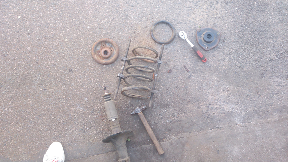

Долго описывать сам процесс ремонта не буду, все и всё и так знают и понимают. Если кратко, то в августе съездив на диагностику подвески и выявив необходимые детали для замены, решил по максимуму все сделать самостоятельно.
Заменить необходимо было(в скобках артикул детали которую купил для замены):
— рулевые наконечники(CTR CEM-14);
— рычаг задней подвески нижний правый и левый(Nakayama Z3502 и Z3501);
— рычаг задней подвески верхний правый и левый(Nakayama Z3505 — левый и правый одинаковые);
— болт развальный(Febest 0429-001);
Так же решил на конец то(спустя года два!), заменить:
— опорные подшипники(Febest MB-004);
— проставки пружины передней верхние(Febest MSI-DGF).

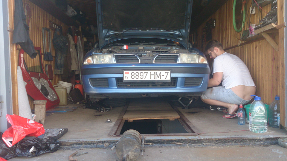

Опорные подшипники, седла и наконечники менял сам, под чутким руководством своего друга и по совместительству сенсеем-подвесочником — AIKarpenko, за предоставленный гараж спасибо каризмаводу — vandrownick, а за стяжки пружин спасибо еще одному каризмаводу — www.drive2.ru/users/baltorus/. Сложностей особо никаких не было, кроме прикипевшей контргайки при замене рулевых наконечников.
Рычаги задней подвески из-за отсутствия времени(да если честно и лени тоже), менял в сервисе. Развальные болты не потребовались. На самом деле необходимо было менять сайлентблоки в этих рычагах, но разница по замене сайлентов или рычагов незначительна(так же как и в стоимости запчастей).
