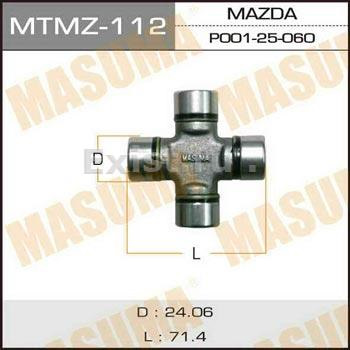

Подскажите пожалуйста размер задней крестовины кардана
Зачем размеры, если есть их номера?
PUJ058 — обслуживаемая
GUMZ12 — не обслуживаемая
KSMZ12 — обслуживаемая
TMZ-109 — не обслуживаемая
MTMZ-112 — не обслуживаемая
Но если нужны именно размеры, то пожалуйста:
