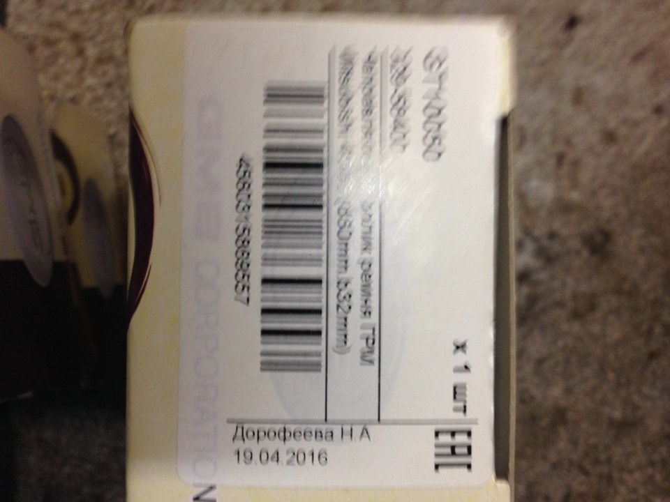

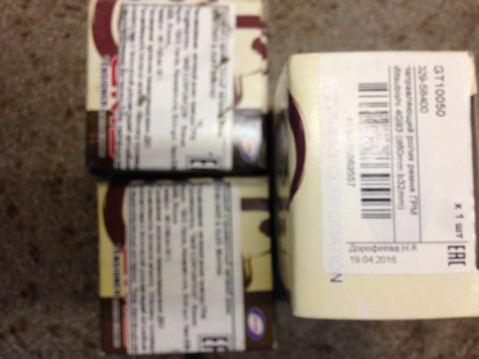

Ранее, при замене на 180000 км ГРМ ставил оба ремня GATES, но видимо качество у этой конторы стало заметно хромать, если их хватило только на 35-37 т.км

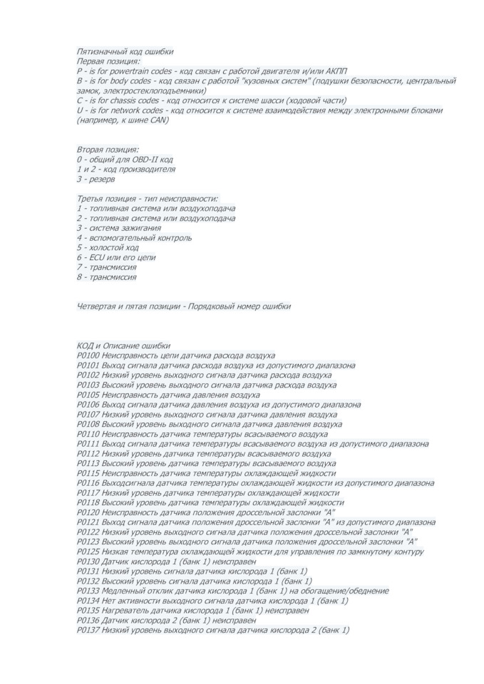

Давно у вас дело было. у меня вот появилась проблема, запускается с трудом. На горячую может запустится раза 3, потом могу мурыжить раз 5, потом снова запустится. Подумали может ДПКВ, но вот у вас ошибка 0135. А у меня была 1609. может что подскажете ? )
Не подскажу, к сожалению. Надо ошибку расшифровывать и от этого отталкиваться, я думаю.

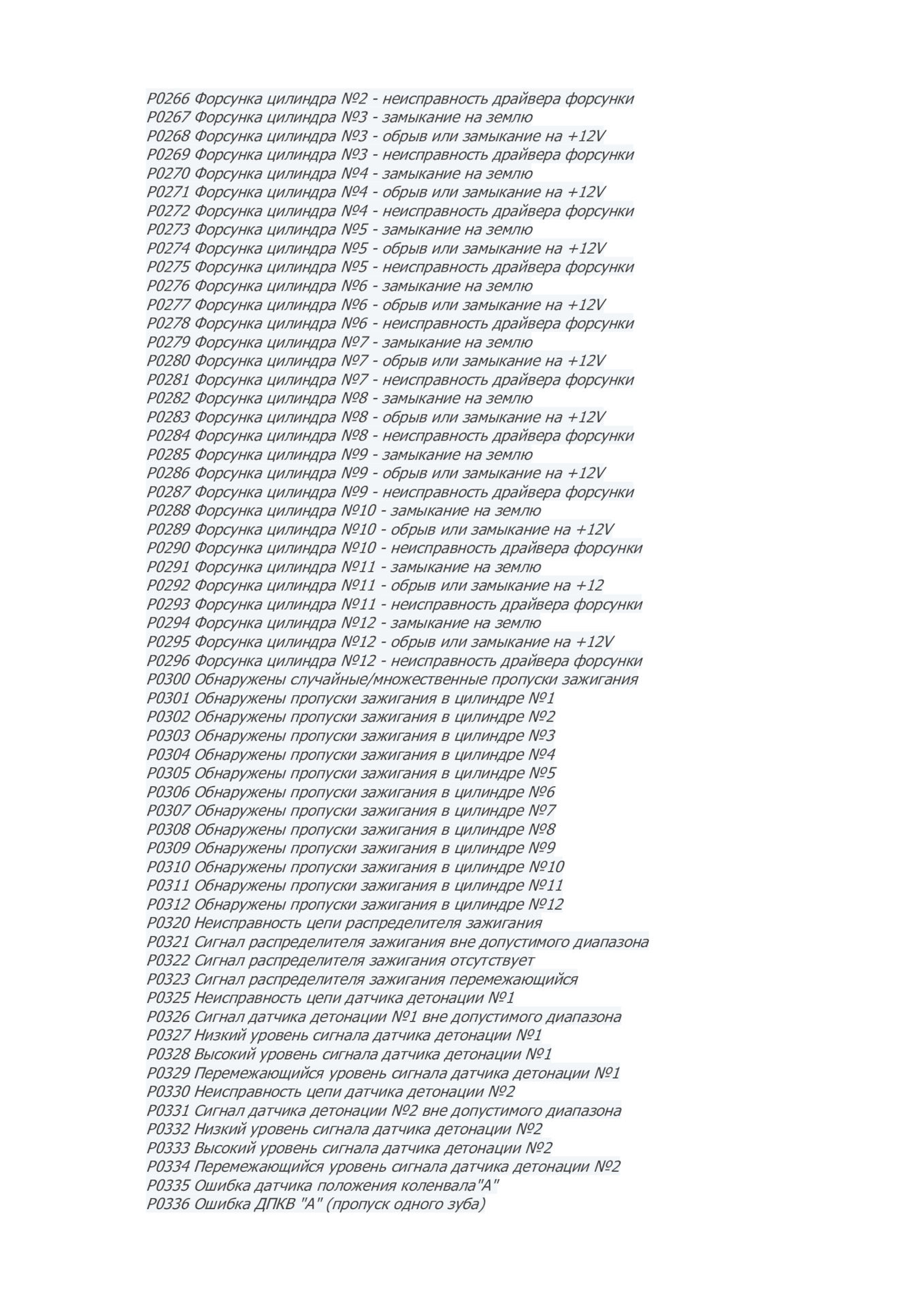

P0335 должна быть ошибка по данному дачи ку 39310-38400
А если ошибки нет ? Заглохла и не запускается. В итоге полез к дпкв. Он потрескался, когда откручивал, посмотреть насколько грязный, отпали уши-крепления. Считывал ошибки elm327 несколько раз. Ошибок не было. сопротивление на разъёме датчика 859, 0, 0.
