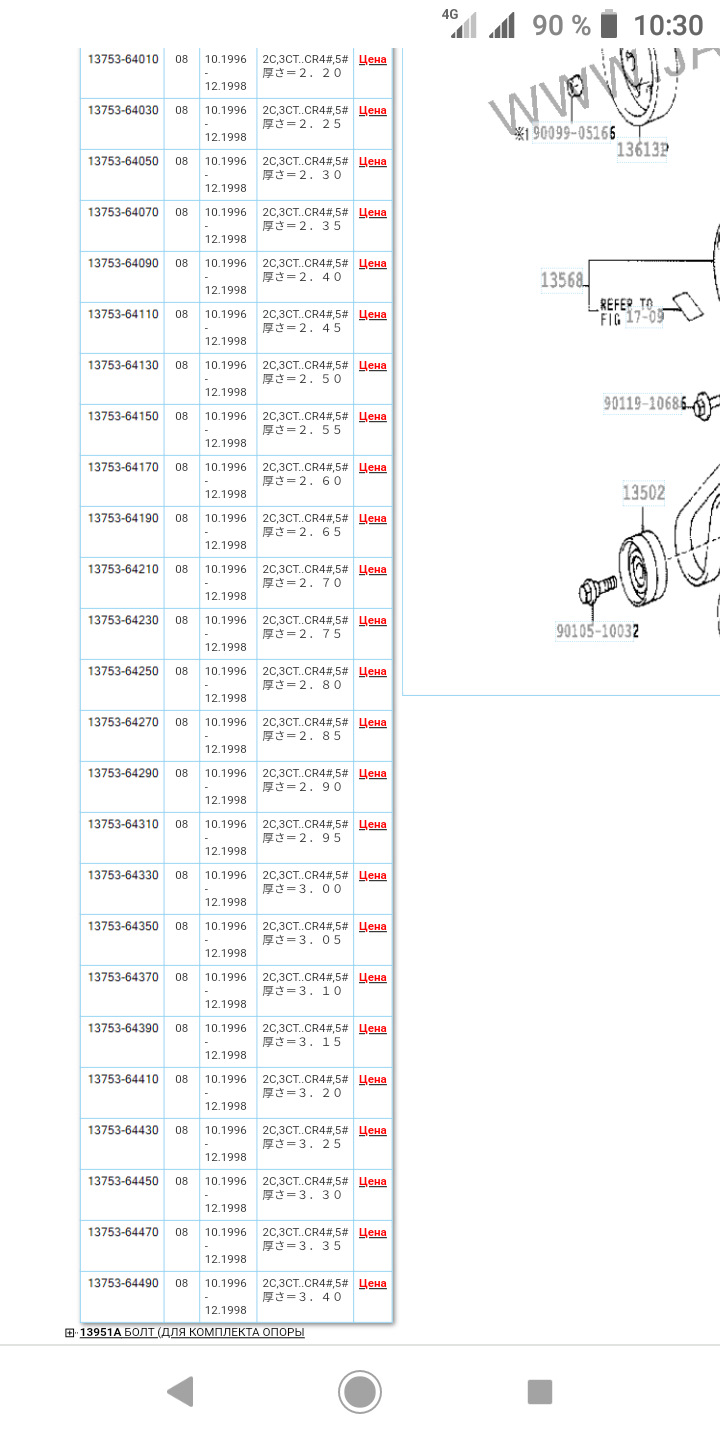

Привет, не подскажите как толкатели по качеству? LT34001 вы вроде эти ставили в головку, думаю взять. Или не стоит. Товарищу мотор собираю.
Привет, ставил таких 3-4шт, так как на родных отколол кусок, встали хорошо, шайба держалась нормально, про износостойкость сказать не могу, мотор потом не вскрывал, как там с хром покрытием в дальнейшем хз

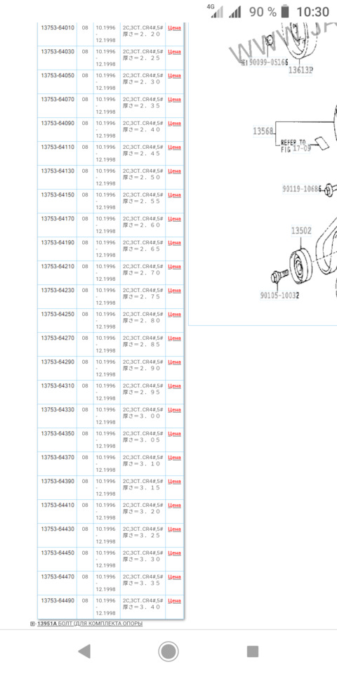

Проблема, такая нарисовалась теперь.
Я думал что стаканчики просели но, всё иначе. Купил я эти стаканчики, ставлю в новую гбц, (клапана новые, гбц турецкая) зазор в клапанах 2.25 причем во всех практически зазар больше 2х мм.
Клапана номинал по заводу, отрегулировать не могу, такое чувство, что нужно просаживать колодца на пару мм.
Не сталкивались с таким?
Двигатель 2ct.
Зазор регулируется шайбами

Разбег шайб от 2 до 3.4мм так что все можно отрегулировать
Ты меня не понял.
Набери меня 89644911236 и обьясни что случилось, я тогда не понимаю какой зазор и где образовался
