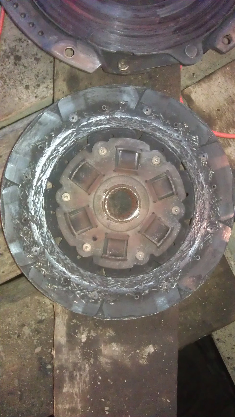

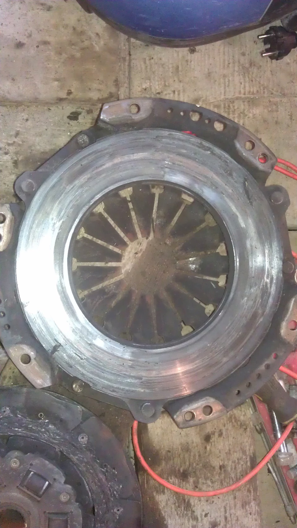

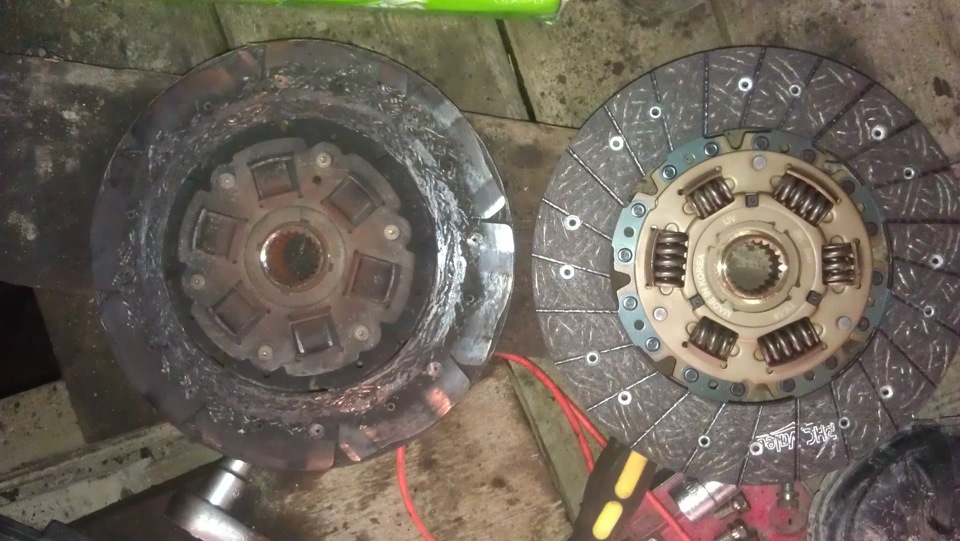

Сгорело у меня сцепление в лесу за 130 км от города, из каки вытащил трактор, до дома довез эвакуатор.

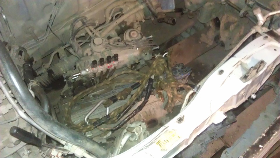

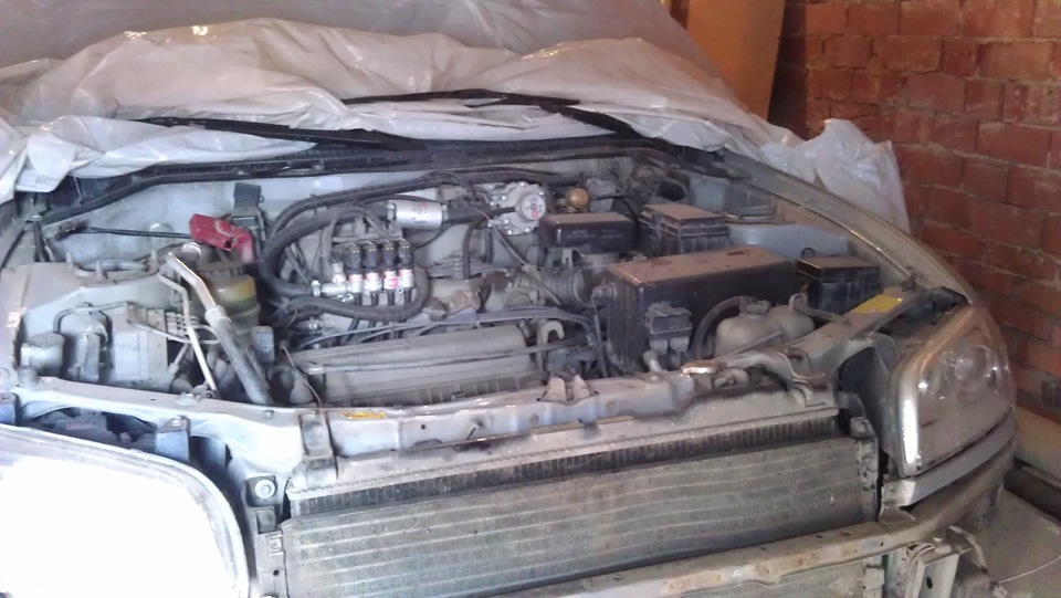

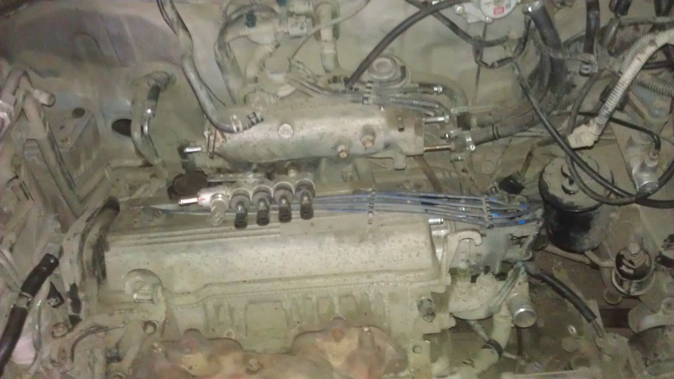

По скольку была возможность решил снять двигатель, опускал цепной талью

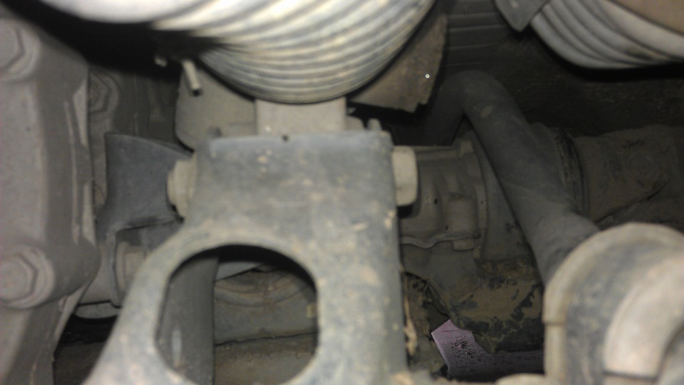

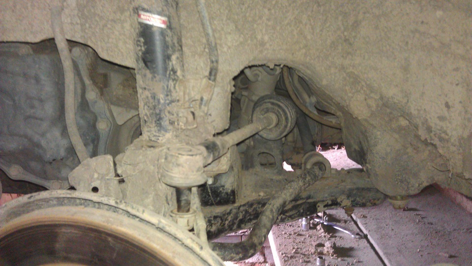

1. Разобрал всю переднюю подвеску, поскольку пыльники внутренних гранат и сальники приводов менял недавно, решил их не трогать. Задняя и передняя подушки двигателя оказались в плачевном состоянии (пришлось менять)

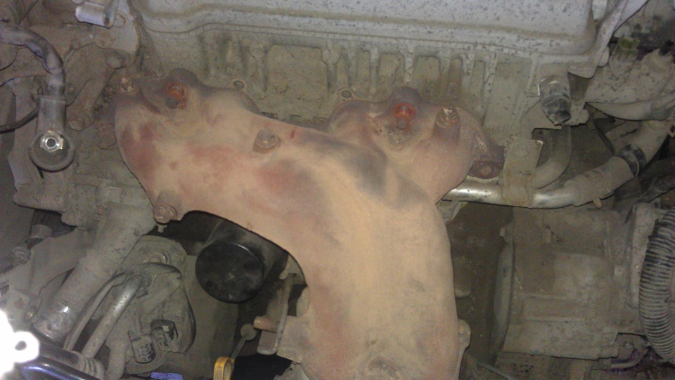

2. Выпускную систему по частям разобрать не получилось, снимал с выпускным коллектором, на месте осталось только последняя часть системы, разбирал в дальнейшем с помощью зубила и ножевки

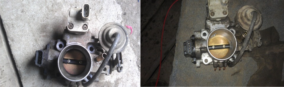

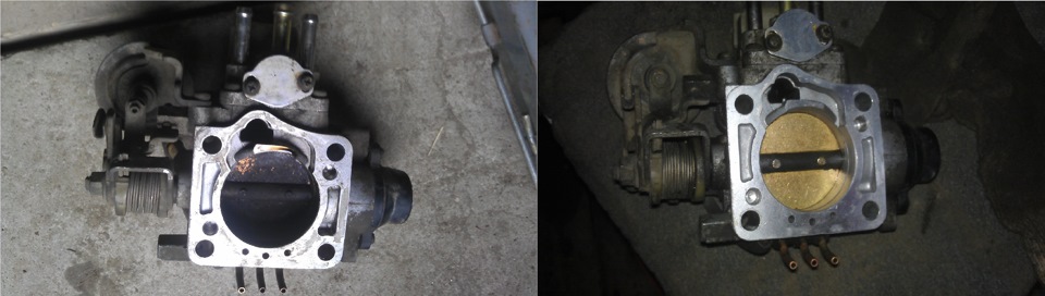

3. Дроссельную заслонку снимал для чистки, каки было очень много (на фото видно)

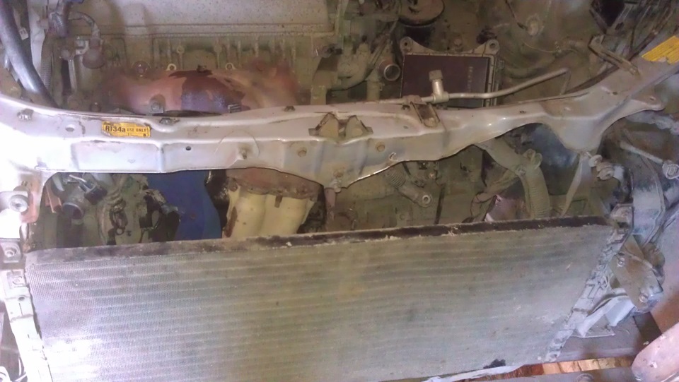

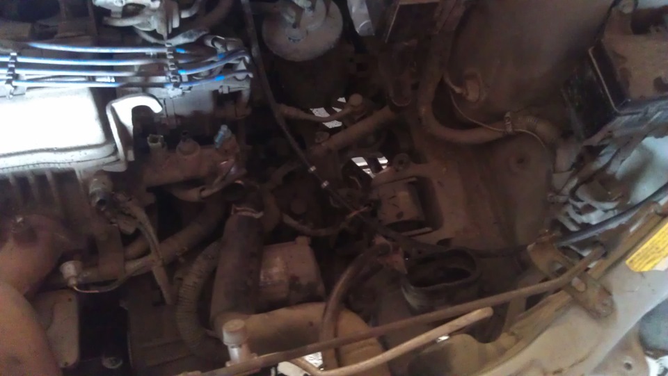

4. Снял патрубки радиатора, предварительно слив антифриз из радиатора (вытекала рыжая жижа)
5. Снял вентиляторы и сам радиатор охлаждения
6. Далее корпус воздушного фильтра и расширительный бачек
7. Слил жидкость ГУР и снял бачек, чтобы не мешался

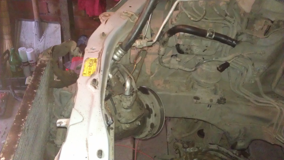

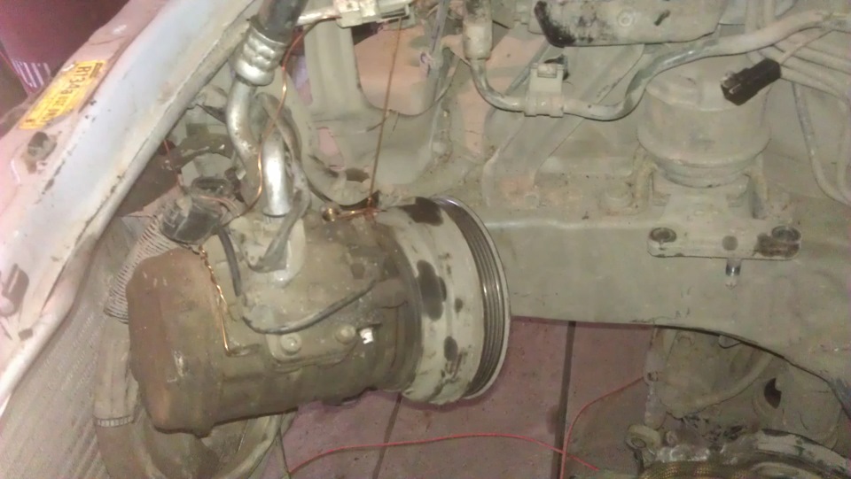

8. Отсоединил компрессор кондиционера от блока и подвесил за телевизор

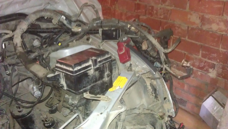

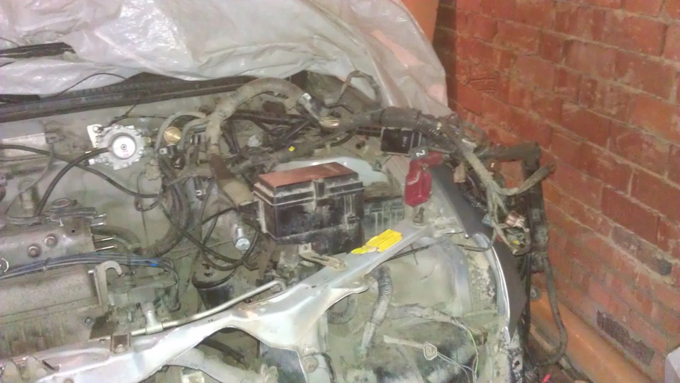

9. Далее предстояло снять жгут проводов
10. Открутил оставшиеся две подушки

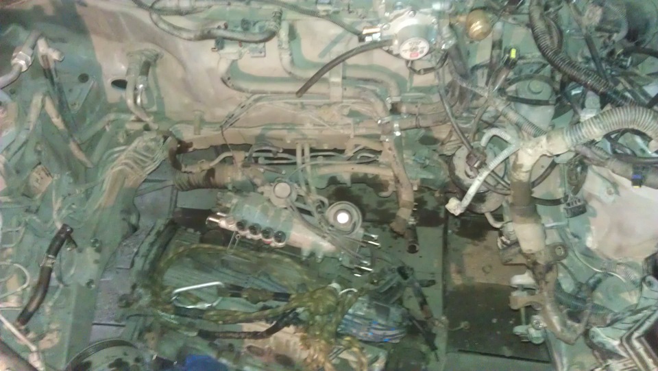

11. Двигатель на полу
12. Открутил кронштейн раздатки

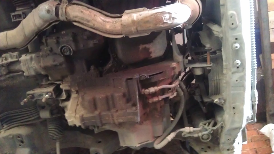

13. Открутил 9 болтов крепления КПП

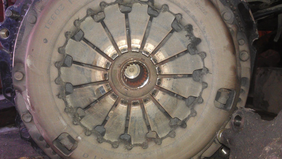

14. И начался "танец" со снятием коробки, крутил и вертел по всякому, в итоге коробка отсоединена от двигателя, на корзине видны остатки сцепления

Проивет. А корзина валео нормально встала? У меня отверстия не совпали. Пришлось оригинал заказывать за 9500 рубликов родных…
Без проблем
Диск до клепок стерся… :0
Диску вообще плохо было
