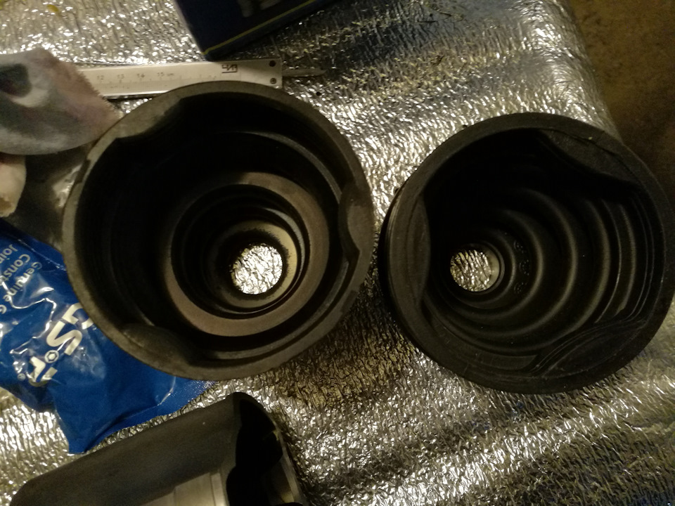

Попался мне на днях внутренний ШРУС от HYUNDAI SANTA FÉ. И уж очень он похож на наш. Жаль только сам стакан, подшипник пощупать не удалось. Зато стаканчик был измерен, благо 2х метровая рулетка-брелок всегда с собой. Открываем каталоги, находим искомый пыльник — жаль, цена порядка 2000р. (HYUNDAI-KIA 495062BA30). Зато есть дубли все производство Корея.

Из корейцев, помимо CTR успел "познакомиться" только с брендами INFAC, Mando и BESFITS (он же MOBIS). В сети информации не особо много, только "официально влитая" потребителю. А вот отзывы сильно разнятся, поэтому особо читать не стал — не вижу смысла. Поэтому для примерки решил заказать — CAR-DEX за сумасшедшие деньги — 129₽, тем более, утверждается, что это подразделение PARTS MALL, а значит одно и тоже.
Спустя 5 дней, пыльник у меня.

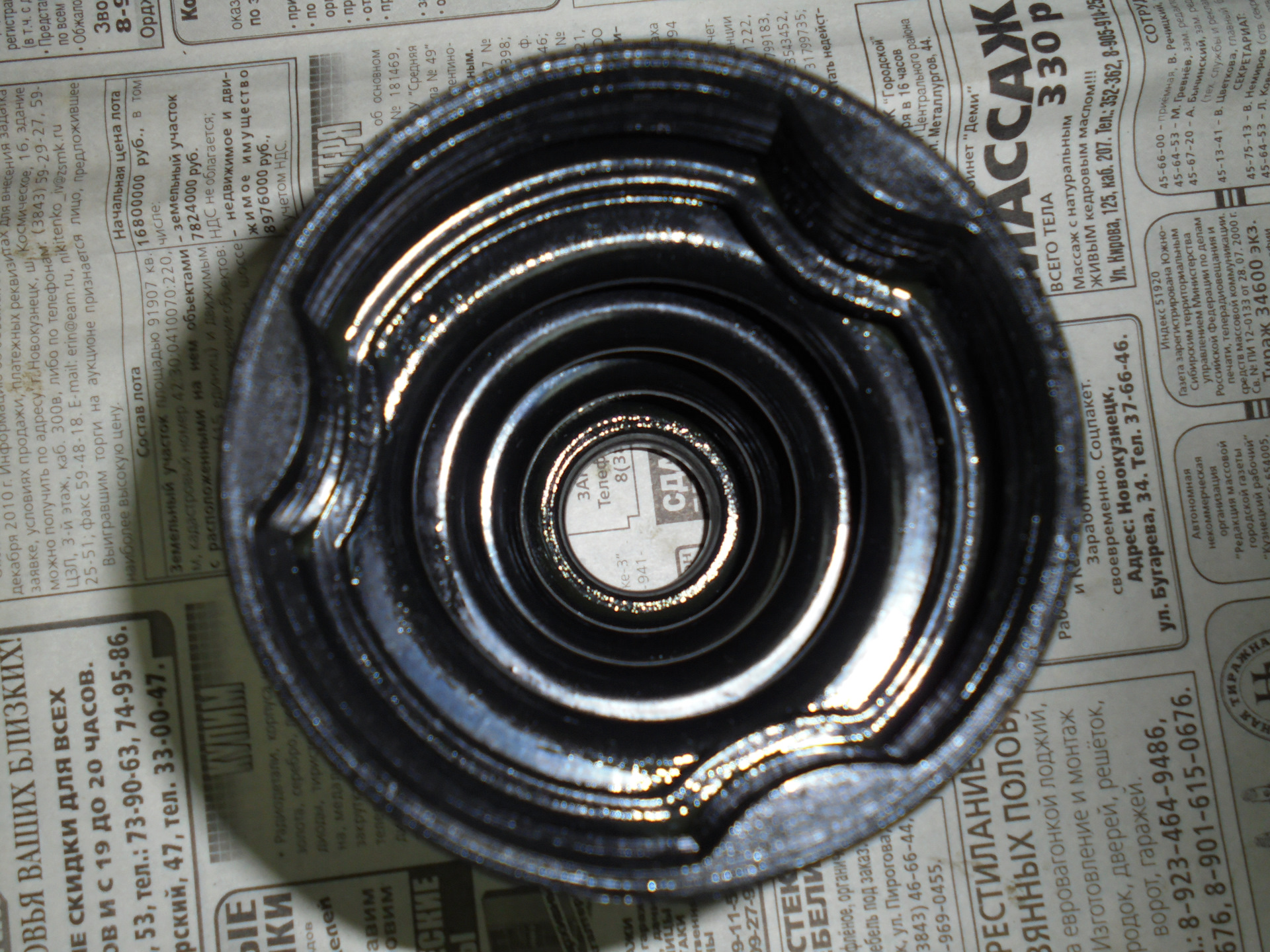

Упакован в прозрачный пакет с логотипами car-dex. В комплекте пара чуднЫх хомутов)) Вижу такие впервые. Ради интереса попробую их затянуть на приводе, когда буду в гараже)
На ощупь и запах — резиновый, жевать не пробовал)) мягкий. Литье ровное, без заусенцев. Вообще похож на качественное изделие и желания выкинуть нет)))
Напомню замеры оригинала NTN c моего заводского привода — D25.3\D77.2\H95.1 и диаметр без учета наплыва 83.1
Замеры одно, а примерка — другое:
Собственно к чему пост, ведь в предыдущем посту уже перечислены вполне неплохие и, что не мало важно, проверенные дубли. А к тому, что лишней информации не бывает. И не всегда дешево — плохо. На моем авто уже стоят пыльники за 150 рублей и вполне себя неплохо чувствуют. Так почему бы не попробовать эти. Плохой опыт — тоже опыт, а не проверив, не узнаем о качестве.

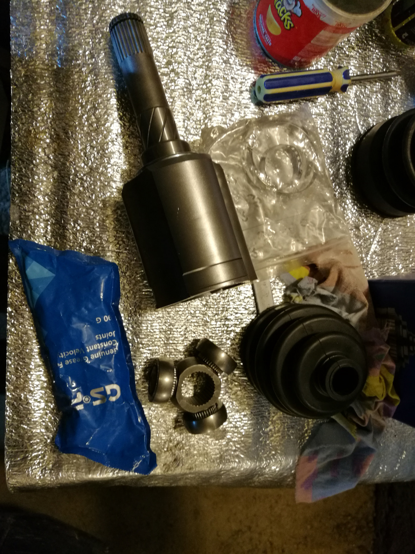

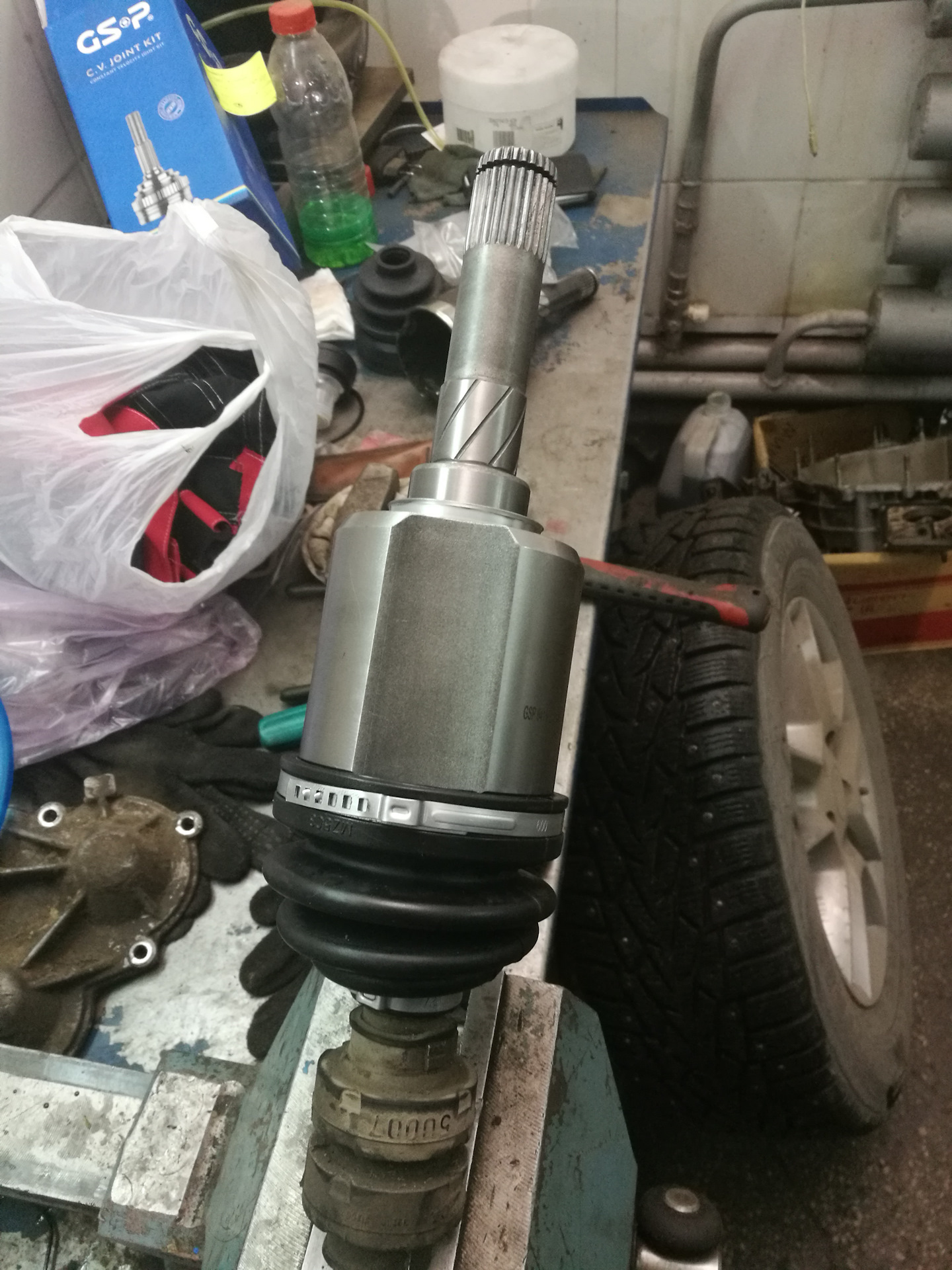

Ну вот как и обещал, пыльник все-таки один в один подходит к ниссановские приводу, который я купил он тайваньский и само литье привода (форма) отличается, но по посадочным местам и размера подходит. Заменил, пропал хруст при трогании с места, пропала вибрация при разгоне, вобщем доволен!
Завтра отпишусь, может причина в производителе, и форме стакана…
Сам привод
Вот тут как раз видно, что сам тришип вообще другой, но это не значит, что граната в сборе работать не будет.
Алексей, блин, может конечно привод отличается, я взял дубль тайваньский, может у него форма другая?! Но завтра буду менять и выложу отчет. А привод вот этого производителя
Конечно форма может отличаться, дубли есть дубли, они же не копии.

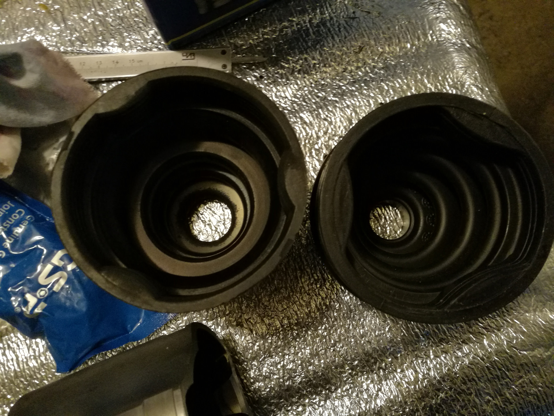

Справа пыльник который был в комплекте с приводом
а это пыльник NTN который стоял с завода — он тоже отличается от того что на Вашем приводе))
Слева CAR-DEX — CW-H323
что за привод?
CAR-DEX — CW-H323 отличаются по размеру отверстий и форме внутреннего наплыва
естественно — он же от hyundai santa fe) тем не менее на фото видно как он садится на нашу гранату.
