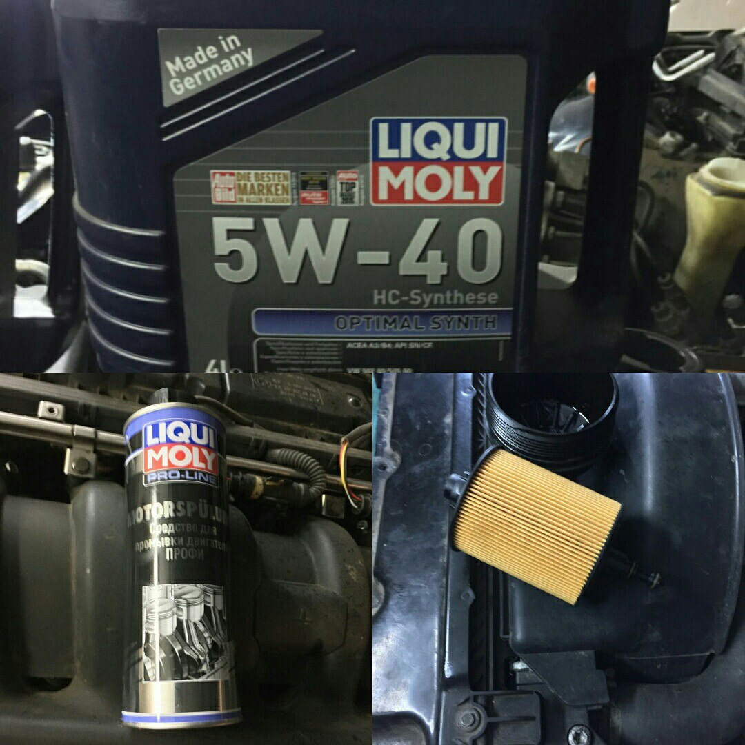

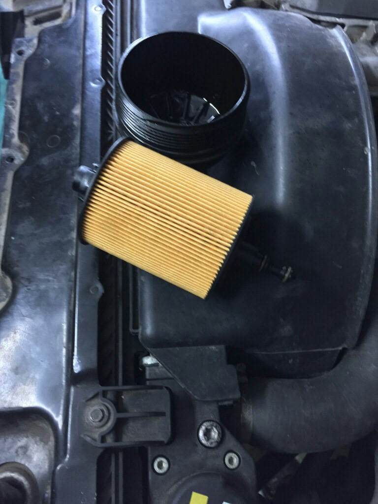

1. Замена масла.
После ремонта ГБЦ поменял масло. Залил Liqui Moly 5W-40 Optimal Synth, предварительно залил промывку масляной системы тоже от Liqui Moly. Сейчас на этом масле проехал около 2000 км. Двигатель стал тише работать. По эффекту это конечно не Polymerium и не Супротек. Сказать точно почему так не могу и утверждать не берусь: или после ремонта ГБЦ или масло так повлияло. А залито было судя по наклейке 5W-40, никто не знает какое, но явно моторное масло нужно было менять давно.
Зимой хочу поменять масло снова. Пока точно не знаю какое лить буду.

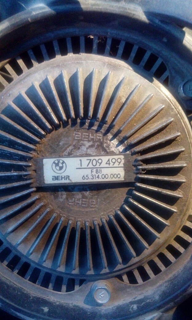

3. Заменил вязкостную муфту вентилятора.
По всем признакам новая муфта BEHR 8MV376732231 почему-то не срабатывала. Решил поставить б/у BEHR с креплением на 3 болта и соответственно с другой крыльчаткой вентилятора. Но проблему с температурой это не решило. Сейчас 95-100. Иногда доходит до 110, но быстро остывает. В планах замена радиатора охлаждения. После замены радиатора будем копаться дальше пока проблему с нагревом M52 окончательно не решу.

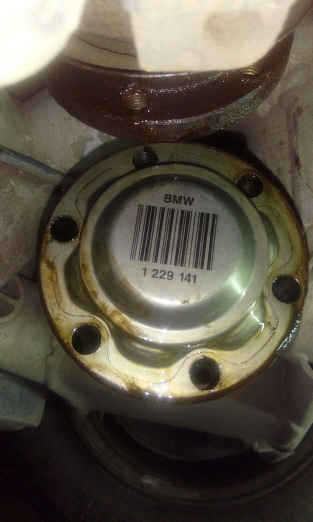

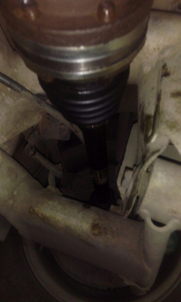

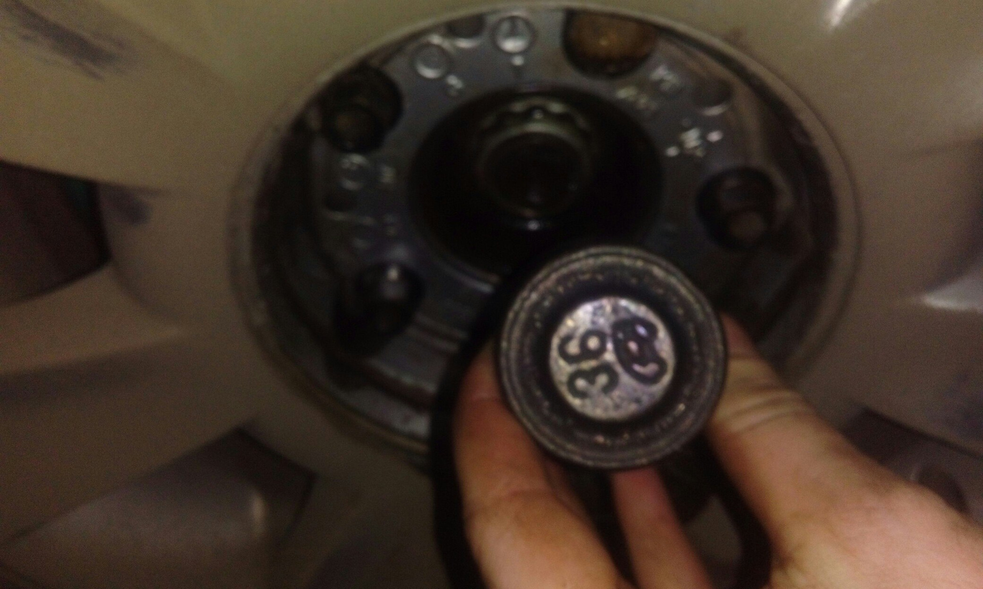

4. Заменил правый привод.

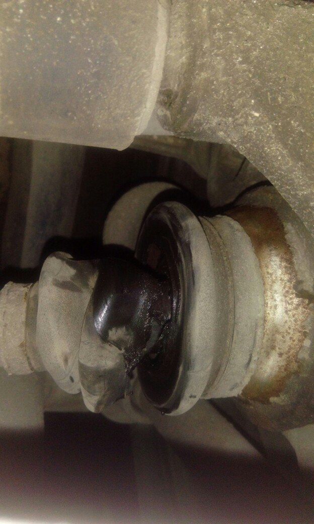

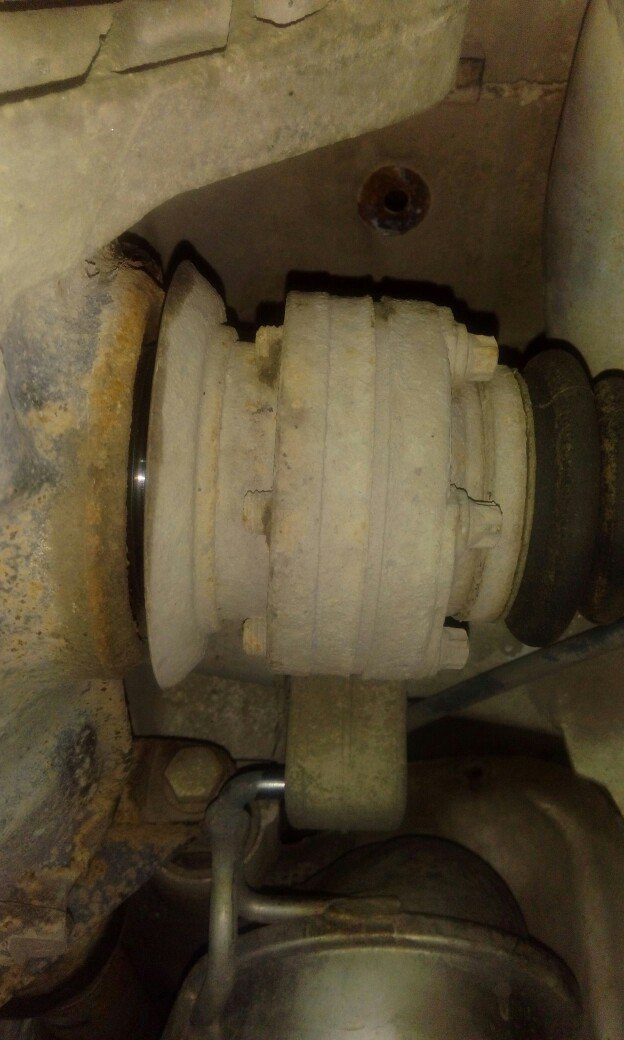

С момента покупки авто щёлкал правый привод при включении задней передачи. Потом появился звук как-будто что-то трётся об колесо. Я удалил остатки магистрали под газ, по виду медная трубка нигде не была притёрта. Щёлканье усилилось. Приехал в гараж, поддомкратили, я включаю передачу — щёлканье и треск. Сняли колесо, включаю передачу и с громким треском рассыпается внутренний ШРУС. Машина остаётся в гараже на неделю. Заказал привод в сборе фирмы SKF VKJC1058.
Замена привода в сборке на BMW E39
Для замены привода снимать колесо или элементы подвески не понадобились.
Откручиваем ступичную гайку царь-головкой на 36 с 12 гранями.

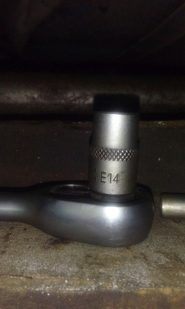

К фланцу редуктора привод крепится 6 болтами. Откручиваем их головкой на E14. Доступ к ним неудобный, поэтому придётся прокручивать вал. Для этого переводим коробку в N и проворачиваем вал. Фиксируем в P и откручиваем. С напарником эта процедура проходит быстрее.

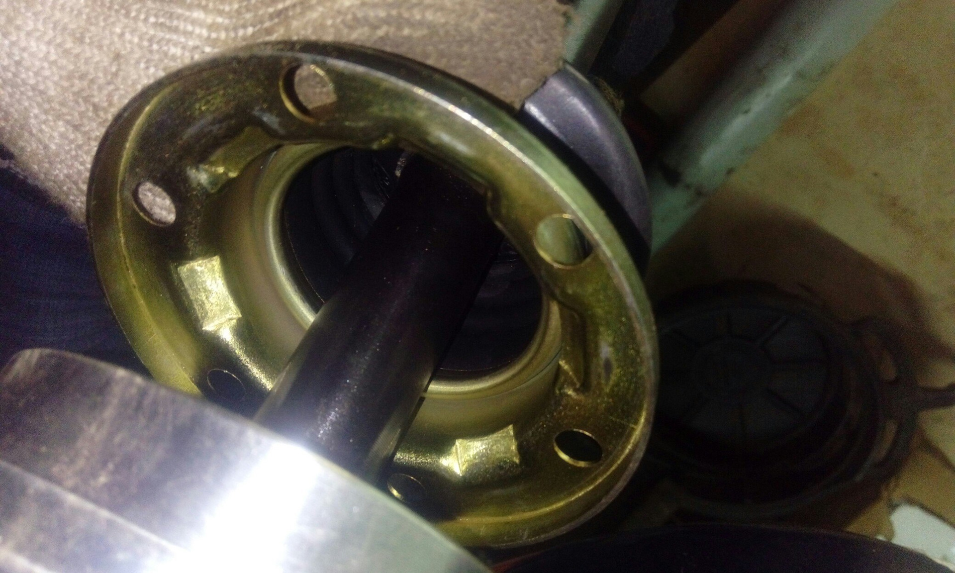

Выдавливаем привод из колеса. Вылез после небольшого удара. Вынимаем привод полностью и ставим новый. Проблем с установкой нового и извлечением старого возникнуть не должно. Собираем всё в обратном порядке. Моменты затяжки смотрите в TIS. В TIS рекомендуют заменить болты новыми. Я этого не сделал.
Привод я выбирал недешёвый. Выбор пал на SKF. Но тот факт, что деталь пришлось дорабатывать меня никак не порадовал.
Теперь справа новый привод.

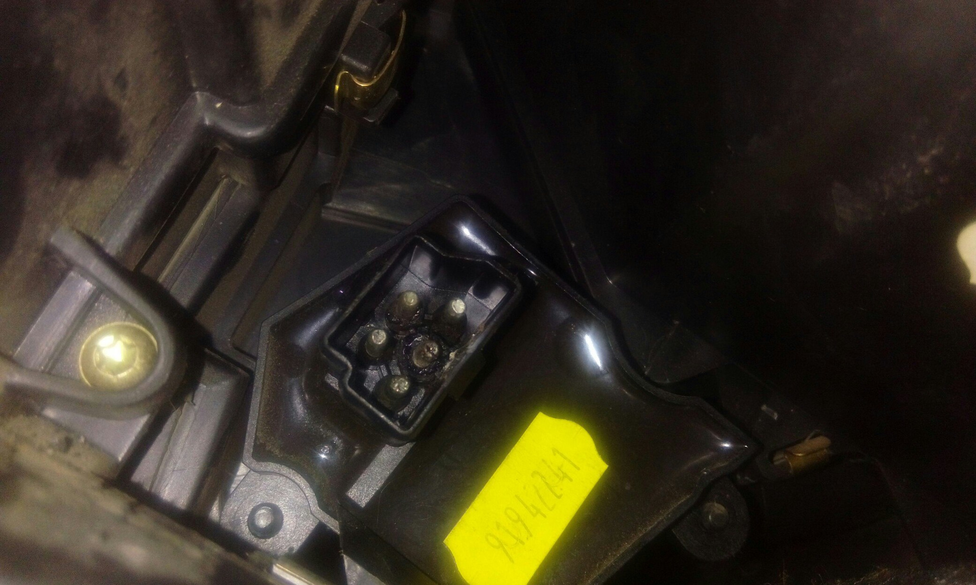

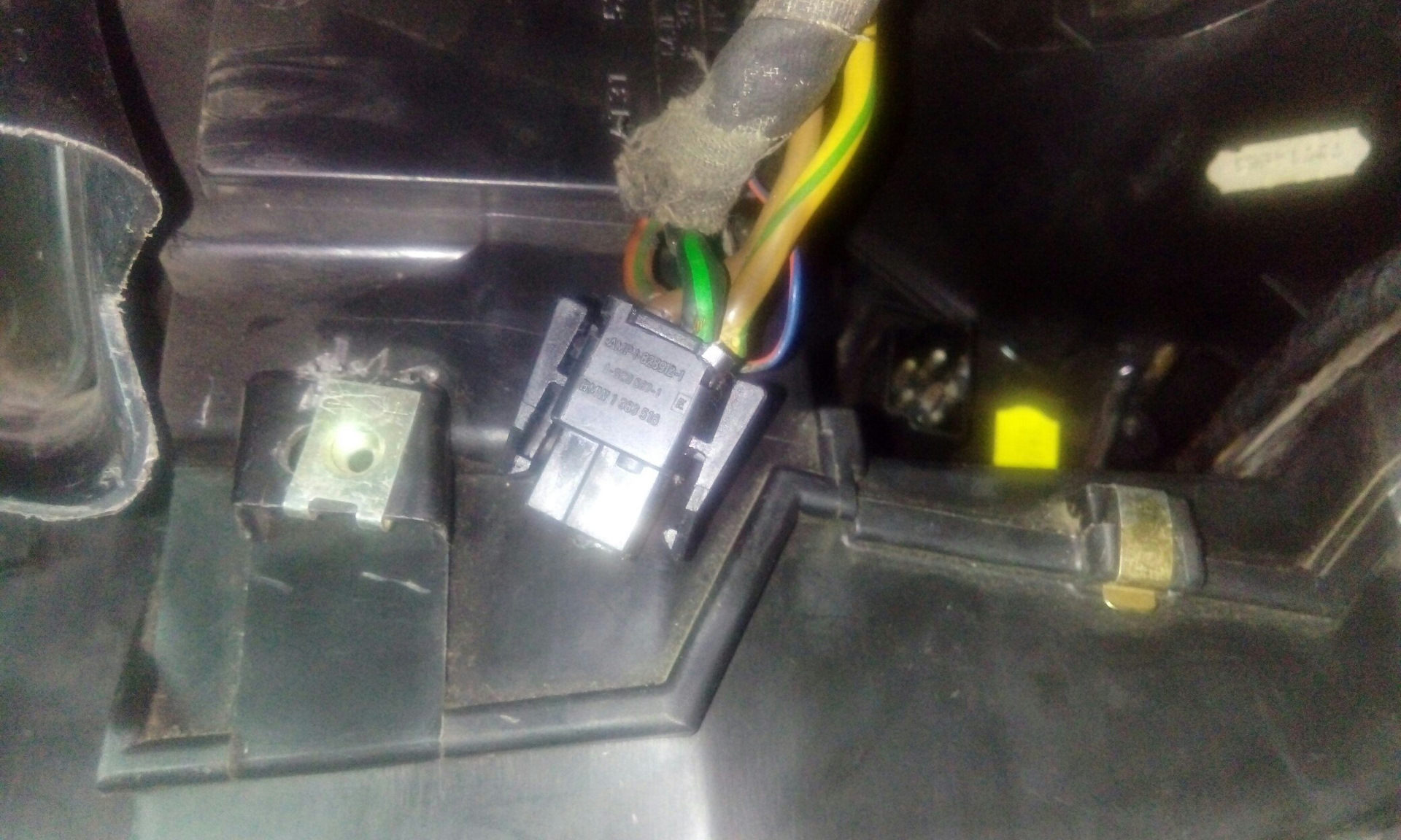

5. Выяснил причину самостоятельного произвольного выключения вентилятора отопителя.
В один момент перестал шуметь вентилятор отопителя в любых режимах. Проверил предохранитель (он целый) и расстроился, что нужно покупать новый моторчик. Но перед этим решил проверить проводку. В ногах пассажира снимаем обшивку у отопителя и добираемся до "ёжика". Шевелим провод и вентилятор включается. Далее просто фото без комментариев. Замена коннектора и лечение проводки в планах.
