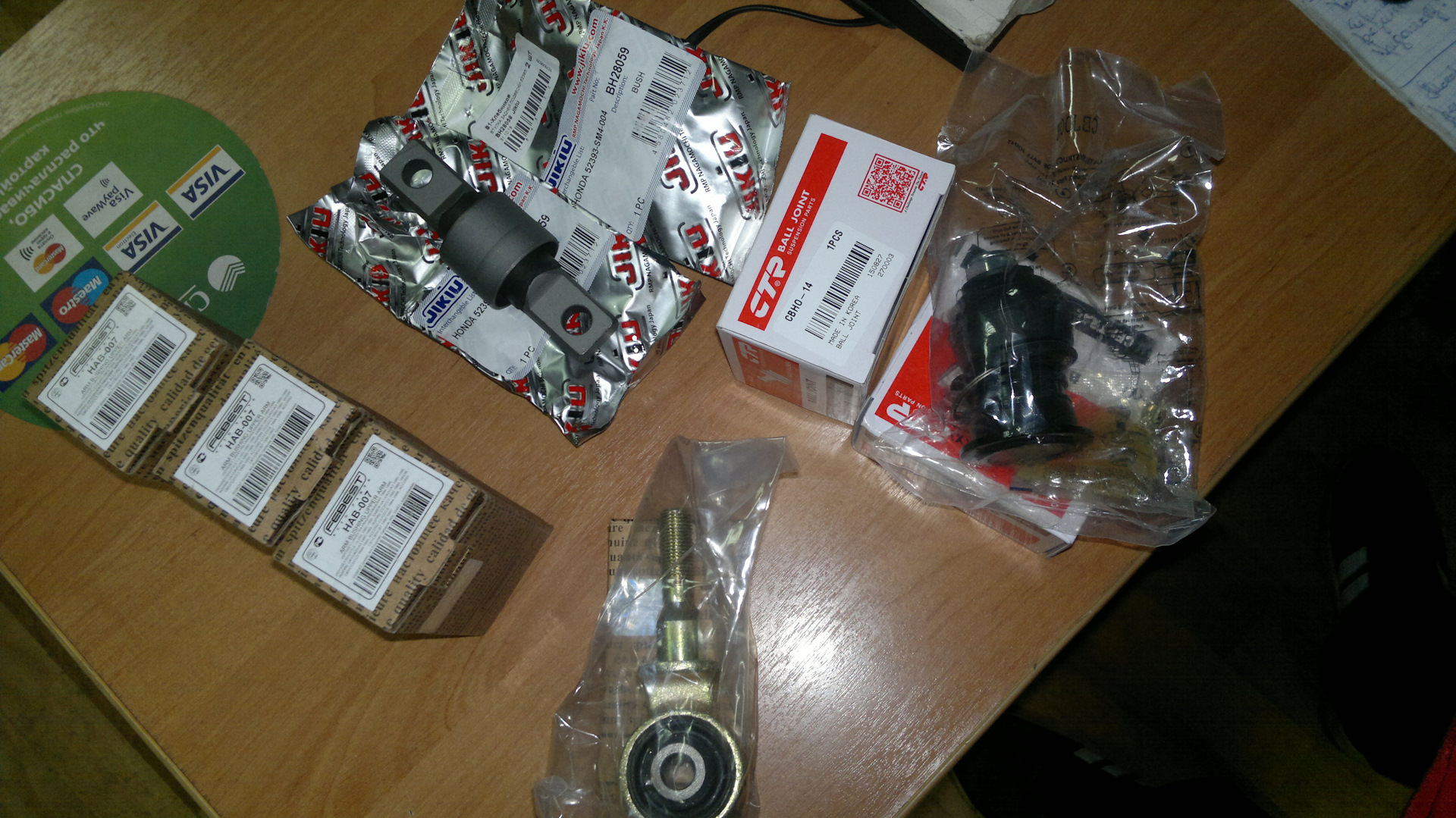

Шаровая верхнего рычага:
На наши автомобили подходят два вида шаровых, при двух определенных случаях, а именно шаровая опора
в верхнем рычаге родная идет диаметром 32 — если у Вас стоят шаровые с таким диаметром то Вам подойдут шаровые с диаметром 33,5 миллиметра Hanse HB-870-117, или CTR CBT-84.
А если у Вас шаровая с диаметром 35,5 миллиметра — не родные то Вам подойдет шаровая Hanse HB-870-118, или CTR CBHO-28.
Поэтому перед заказом новой шаровой обязательно померьте что у вас там стоит!
Мне понадобились шаровые CTR CBT-84, а старые когда выпресовывал то обнаружил то, что они еще приклеены к рычагу.
Сайлентлоблоки верхних рычагов:
Тут все просто, сайлетблоки идут HAB-007, CTR CVHO-14. Меняются просто, только затягивать сами сайлентблоки к рычагу нужно по месту так как если зафиксировать их под не правильным углом то долго они не проходят.

Сайлентлоблоки верхних задних рычагов \ шаровые опоры:
С задними рычагами пришлось не много повозиться из -за того что сделаны они можно сказать одноразовыми из-за свое П — образной конструкции в районе "ушастого" сайлентблока что усложняет в разы его замены по той простой причине что при выприсовывание и заприсовывание посадочное место деформируется — этого допускать нельзя, вот и приходилось что нибудь подкладывать что бы избежать деформации рычага.
Шаровые опоры тоже не исключение так как при демонтаже нужно обязательно запомнить как расположена рабочая часть — ход штока шаровой опоры.

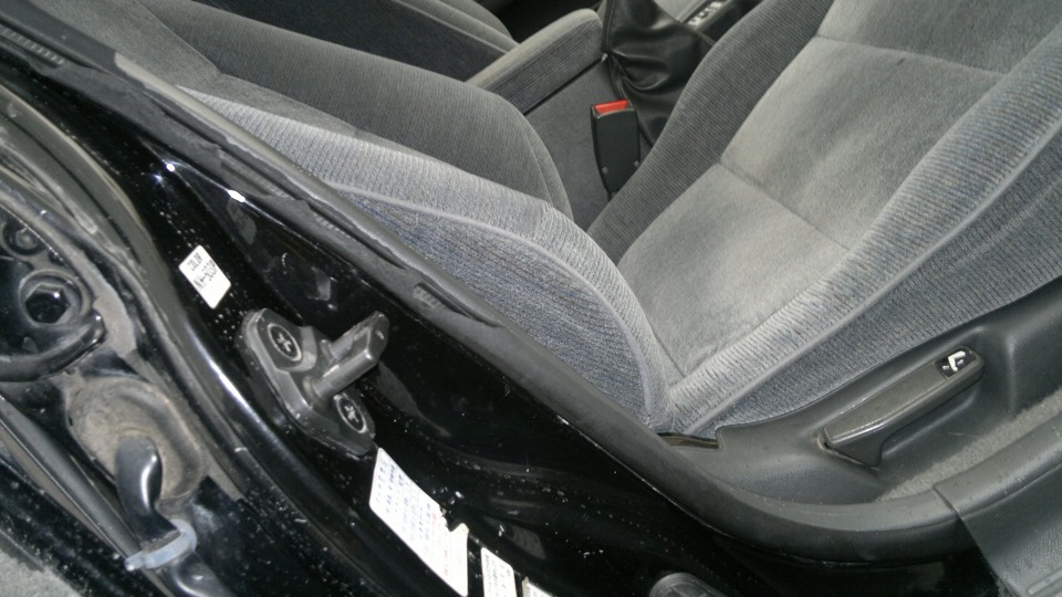

Дверные уплотнитель.
Многие владельцы подобным автомобилей мучаются с дверными уплотнителями и это не спроста — дефицитная редкость так сказать и купить их не всегда успеешь получиться. Решил я прибегнуть к хардкорному решению срезав остатки уплотнителей и стал ездить без них — Купились ?
Нашел я просто дверные уплотнители и замени их при первой же возможности.
Передние дверные уплотнители выглядели именно так :
А теперь все дверные уплотнители целые и выглядят хорошо, и самое главное ветер не гуляет по автомобилю.

четко!))) про фебест поддержу …сам раньше с ними сталкивался.именно с шаровыми …полный п*****!)) на стопор обратил внимание, он у них вообще "сопливый" у меня был случай, когда стопор вырвало с места и шаровая крива весела…каким чудом не вырвало до сих пор в раздумиях! ну раз уж взял! я просто стопорные кольца с CTR ставил или в магазине подпирал! разницу сразу почувствуешь! ходят они реально недолго! слушай может невнимательно читал …уплотнители с чего брал ?
Уплотнители тоётовские от камри толе от 40ки толе от 50ки
Только Оригинал — только хардкор!

И кстати — да про уплотнители не совсем понял — взяли с донора? или заказали?
уплотнители ориджинал?) а то у меня такие же драные)
Уплотнители маде ин ЧИНА ))))
универсальные какие-то?
Вроде как тоётовкие толе от 40ки толе от 50ки камри.
новые? цена какая? длины хватило?
Длины хватило — даже не много подрезал и подгонял под штатный крепеж, а старые просто срезал.
Цена мне не известна. Новые.
подгонял под штатный крепеж…подрезал резинку? не лезла?) На халяву достались?)
Не много сам загиб резинки которую ставил так как если не подрезать то она не ровно прилегает.
