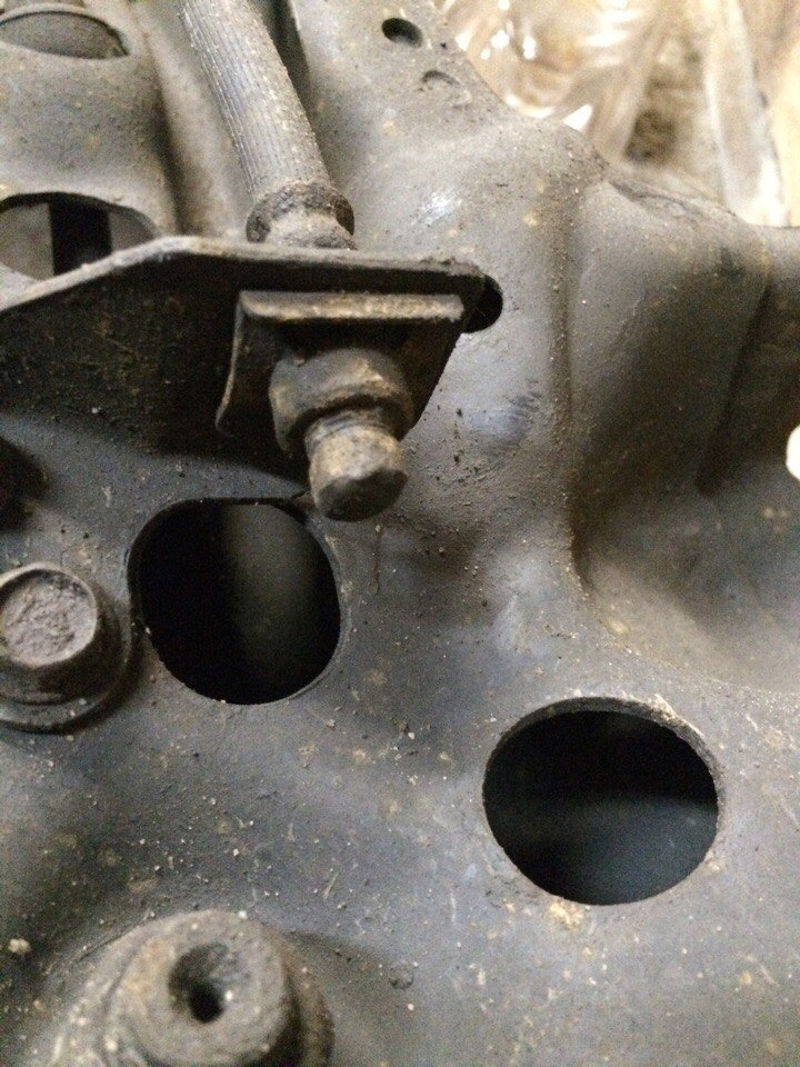

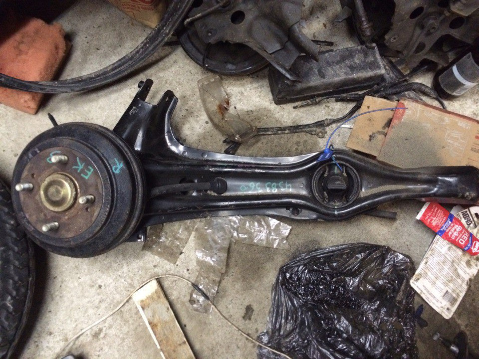

перетрес заднюю подвеску

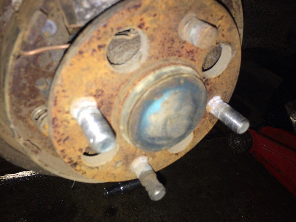

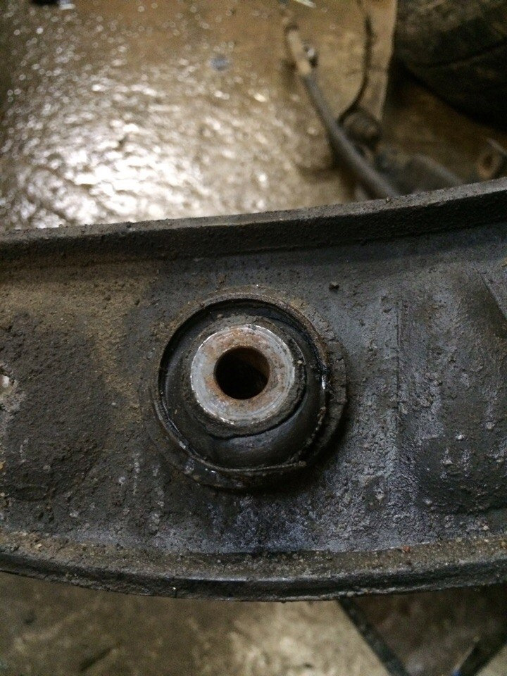

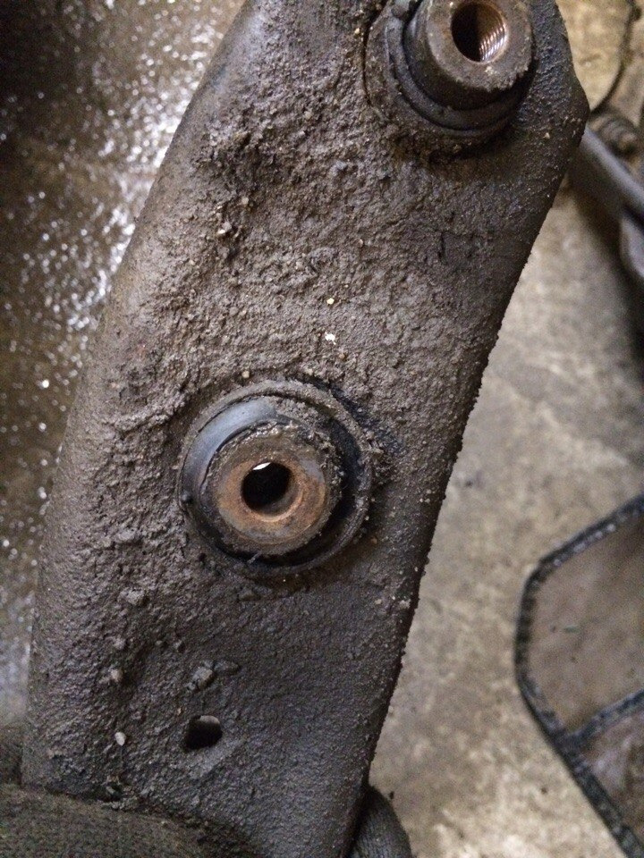

Вообщем при покупке поехал на диагностику подвески, мне там приговорили задние подстоечные сайленты и правую ступицу
Сайленты были дико продавлены и брякали
А со ступицей была вообще проблема, она гудела, одна шпилька погрызана и одна обломана

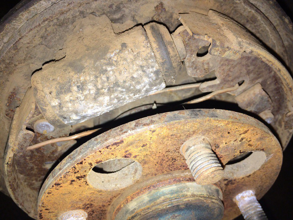

А когда разобрал увидел дикий колхоз который меня очень удивил, колодки на проволке и заглушена тормозная магистраль
Купил контрактную ступицу в иделальном состоянии
И решил что если буду снимать поперечные рычаги сразу поменяю в них все сайленты, подстоечные выбрал фирмы JIKIU а остальные CTR

И заодно махнул трос ручника, теперь по подвеске все отлично, ничего не брякает

а по торможению не чувствовалось что зад не работает?
Нет не чувствовал почему то, даже жопу не кидало
