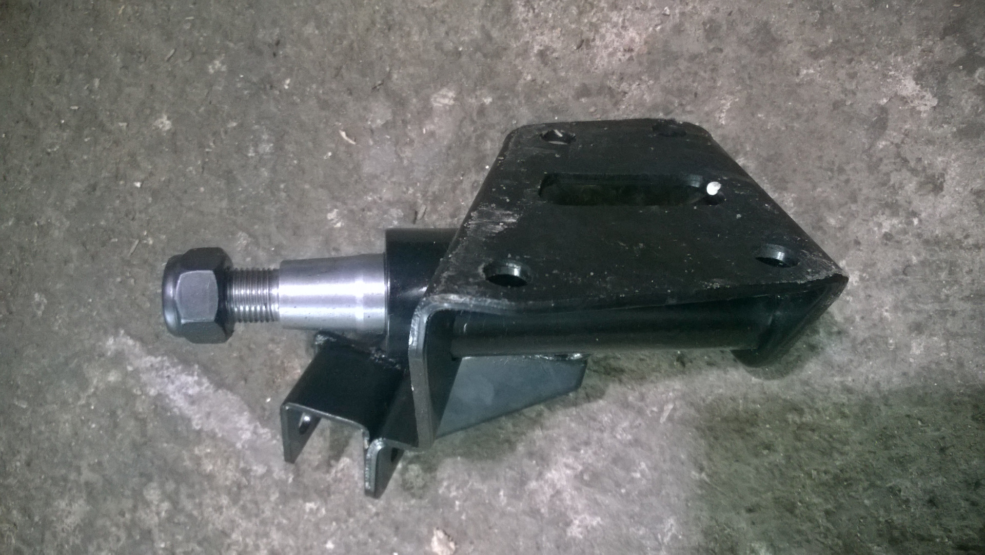

При диагностики выбраковали маятниковый рычаг 8-97035-385-2, цена на экзисте 11 000 что как-то дороговато за этот маленький кусок железа, был приобретен аналог, (2000рэ) на нем присутствует непонятное ухо, для чего? назначение осталось не ясно.

Два подряд ставил таких.Разбивает быстро.Причем не втулку а сам палец-цементации нкакой. Ухо срезал и приварил к родному .
Ставил себе такой маятник, прожил меньше года. Лучше контракт поставить
я вот думаю старый если токарю отвалочь, ремонтопригоден?
Не заморачивайся, ставь контракт и будет счастье!
котракт — тоже херзнает сколько проходит
Да лет на пять хватит точно. Я отцу ставил уже 50000 тыщ. наездил

у тебя стоит рулевой демпфер?
Я из-за демфера это гуамно взял( лучше на старый маятник бы крепление сделал. кстати он живой был)
Такие маятники на 73 кузове вроде ставили с креплением под демпфер по ходу.номер маятника бы написал?
брал у знакомого, номер не знаю (((
Хорошые цены у твоего знакомого, на емексе самый дешевый аналог трешку стоит и ждать два месяца
Он у него лежал долго, потом он плюнул и поставил мосты от крузака
Да чтоб всем такими слюнями плеваться!)))
У вас там с труперов нет аналогов?
А они че одинаковые?у них же все наоборот стоит, а вообще у нас один магазин по исузу и тот по грузавикам, я сейчас все с емекса заказываю
ну я глянул бы для примера. А так я с Экзиста заказываю если нужно, крестовины там по 500 эти
В экзисте тоже зарегистрирован, но как правило там дороже чем на емексе
