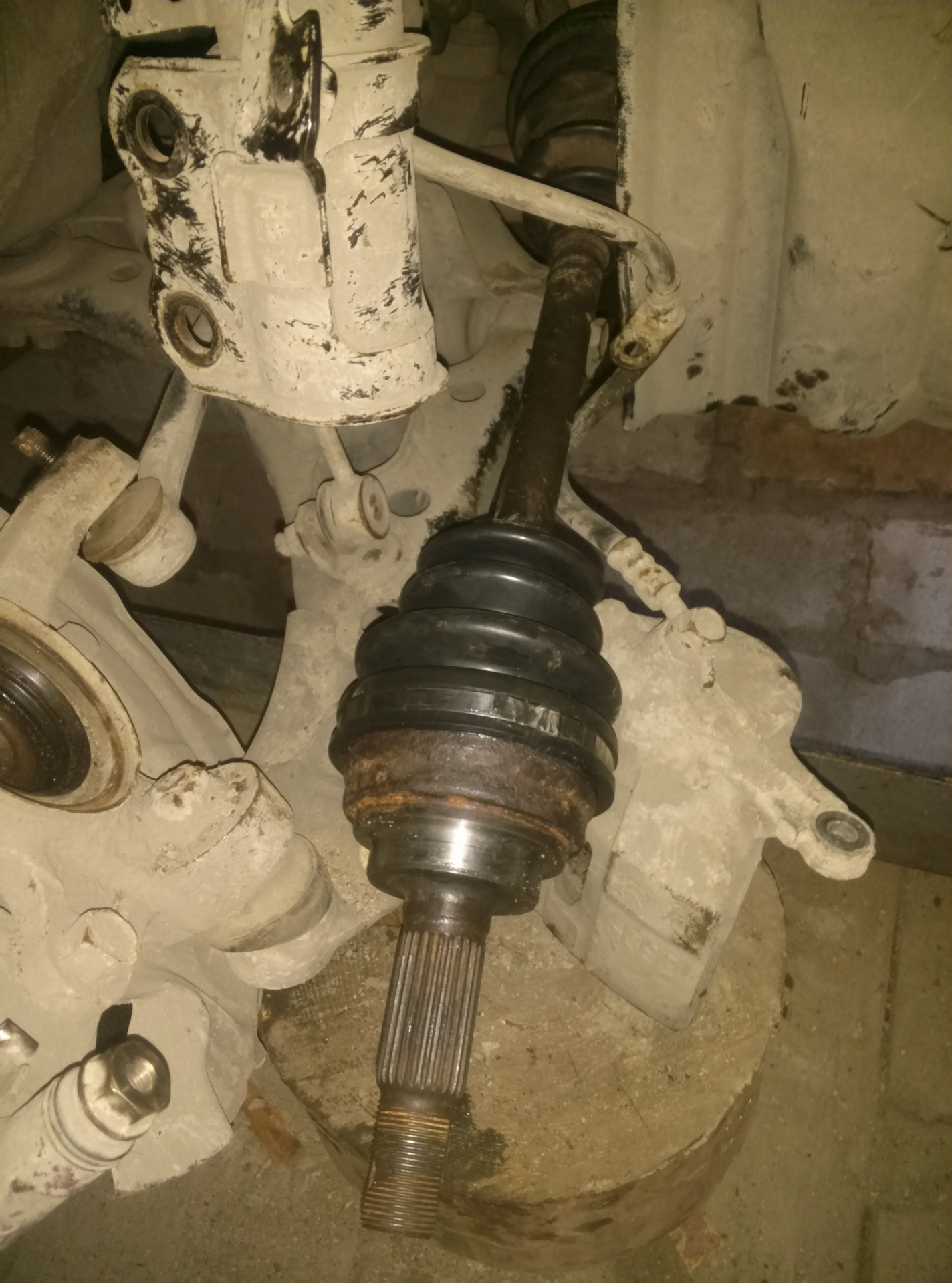

После замены резины прокатившись на СТО для схода-развала, был найден еврейский пыльник внешней гранаты на приводе, который очень превосходил необходимые размеры и был некорректно установлен.
Приобретено:
1-56 25-413 Пыльник наружного шарнира
Смазка Shevron в первом попавшимся магазине
Убив около 6 часов на снятие внешней гранаты, процедура замены пыльника была успешно окончена.
