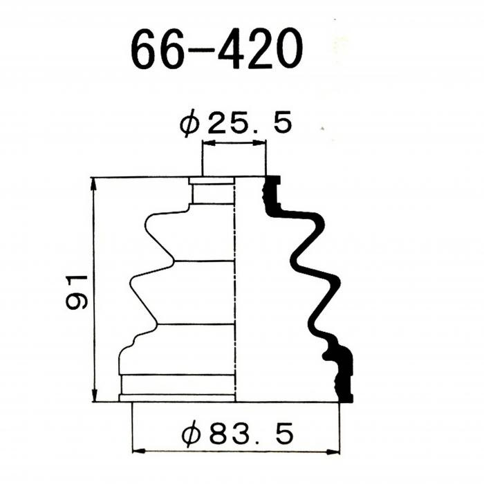

После этого нашел полезную информацию по размерам пыльников.
Mitsubishi 3815A323 Пыльник шруса переднего приводного вала наружный (параметры по замене)
Febest0417P-KB4 Пыльник шруса
Параметры:
Внутренний диаметр 1, 26.5 мм
Внутренний диаметр 2, 86 мм
Высота, 123 мм
количество смазки: 120 +-10 гр.
MitsubishiMR 528709 Пыльник шруса переднего, внутренний
Параметры:
Внутренний диаметр 1, 29 мм
Внутренний диаметр 2, 85 мм
Высота, 110 мм
количество смазки: 125 +-10 гр.
количество смазки из сервис мануала. Также был удивлен что есть параметры на оригинальный пыльник (экзист.)
Ссылки не оригинальные пыльники с размеры.
Спасибо за внимание!

В общем, порвался третий пыльник внутреннего шруса за год. Был и полиуретан и родной и пластиковый. Из-за лифта и изменения угла приводов у меня данная резинка в ориг. размере не живёт долго. Можете подсказать пыльник, который бы соответствовал по диаметрам, но был чуть длинее по высоте, чтобы снять напряжение с него.
Универсальный jtc. Обрезаеш в размер. Он мягковат но как вариант попробуй. По доугим размерам не подскажу
Присмотрел пыльники:
polyurethan.ru/product/py…privodnogo-vala-3-05-015/
Размеры отличаются от оригинала:
d1=25mm, D2=81.5mm, H=88mm
Диаметр большей части меньше оригинального на 2 мм. Думаю, не критично и полиуретан наденется.
