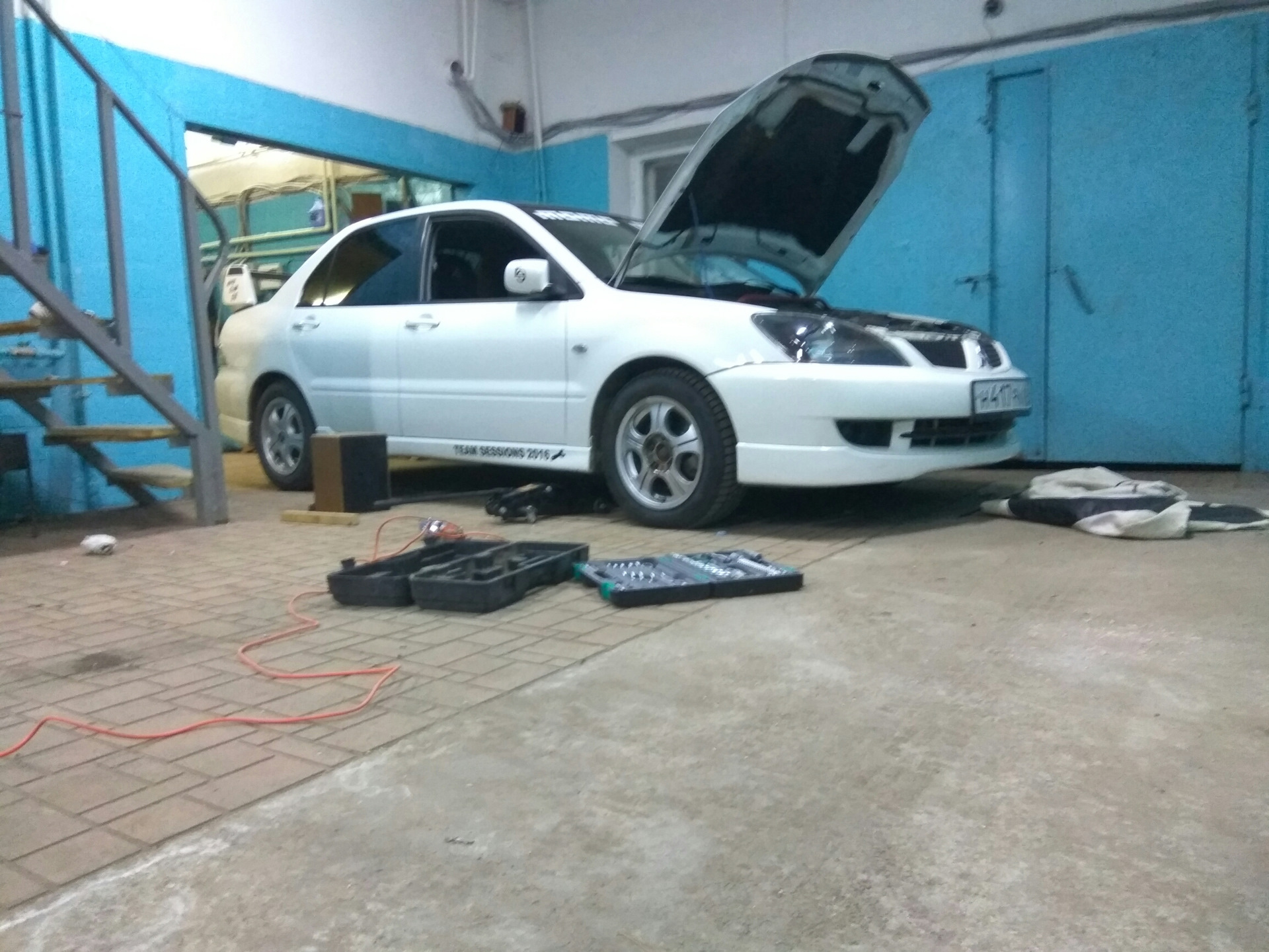

Опять умер ролик натяжителя. Что с ними делать? Ни каких проблем только ролики, постоянно мрут ролики. Ну и подготовил машинку к зиме, снял винил переобулся и снял прямоток.По поводу ролииков, может знает кто как решить проблему?

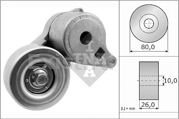

поиск по www.exist.ru/ и www.emex.ru/
• Запрошенный артикул
Mitsubishi MD373939 Натяжитель ремня приводного
Mitsubishi MD373326 -> MD373939
• Предложения по заменителям
Ina 534 0509 10 Натяжитель ремня
SKF VKM 65048 Натяжной ролик

Где здесь параметры подшипника?
На картинку посмотри внимательно!
