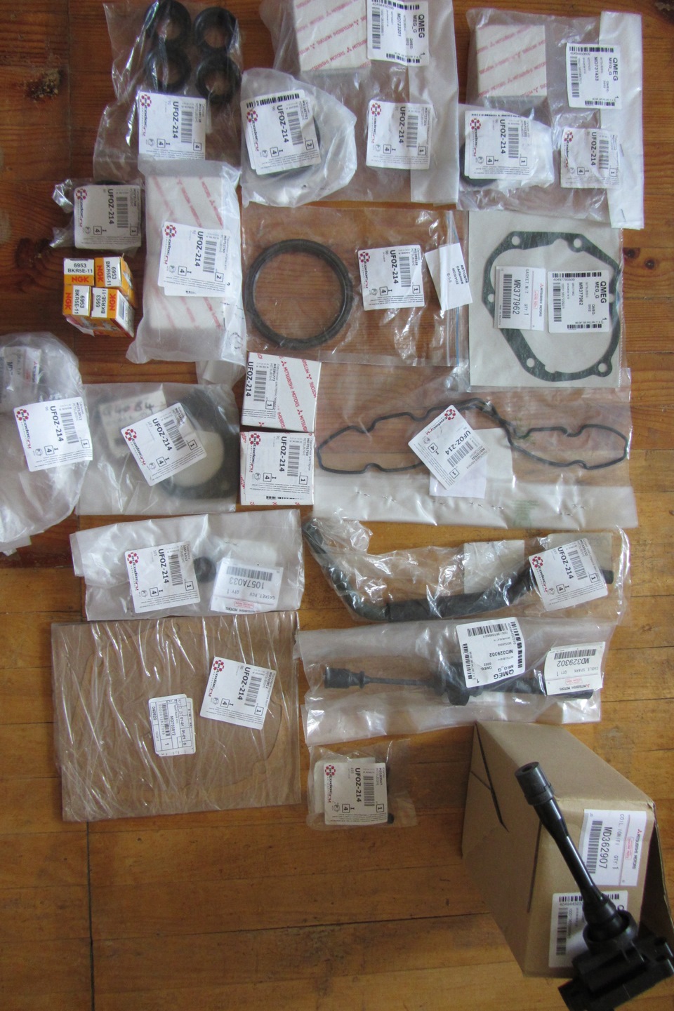

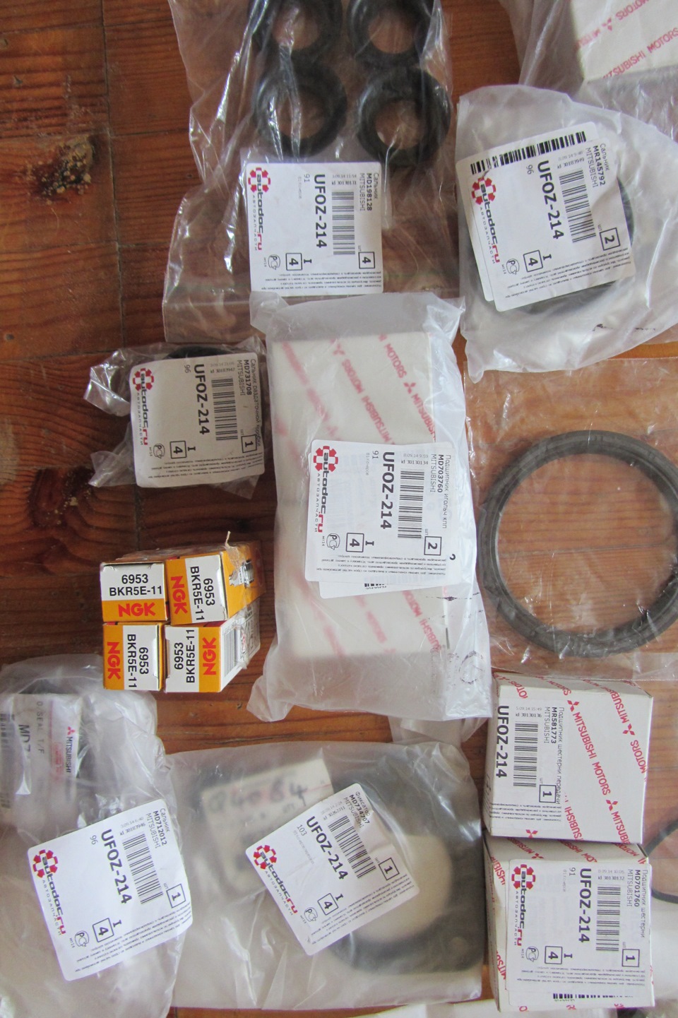

Для ДВС
1. Шланг вентиляции картера MD335322
2. Клапан системы вентиляции картера MD183547
3. Кольцо уплотнительное вентиляции двигателя 1057А033

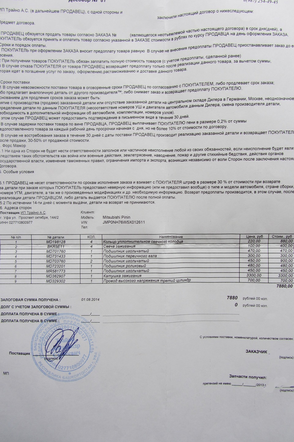

4. Кольцо уплотнительное свечного колодца MD198128 (4 шт)
5. Свеча зажигания NGK BKR5E11 (4 шт)
6. Сальник коленвала задний MD359158
7. Катушка зажигания MD362907
8. Провод высокого напряжения третий цилиндр MD329302

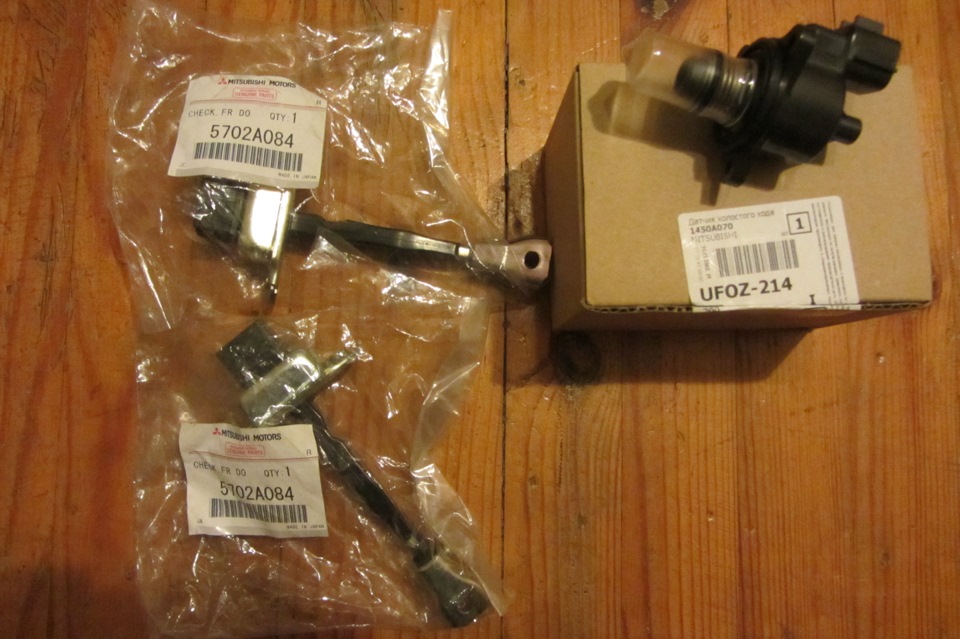

9. Датчик холостого хода 1450А070
10. Воздушный фильтр JapanParts F A5-99S
11.Термостат Gates TH31388G1
Для МКПП

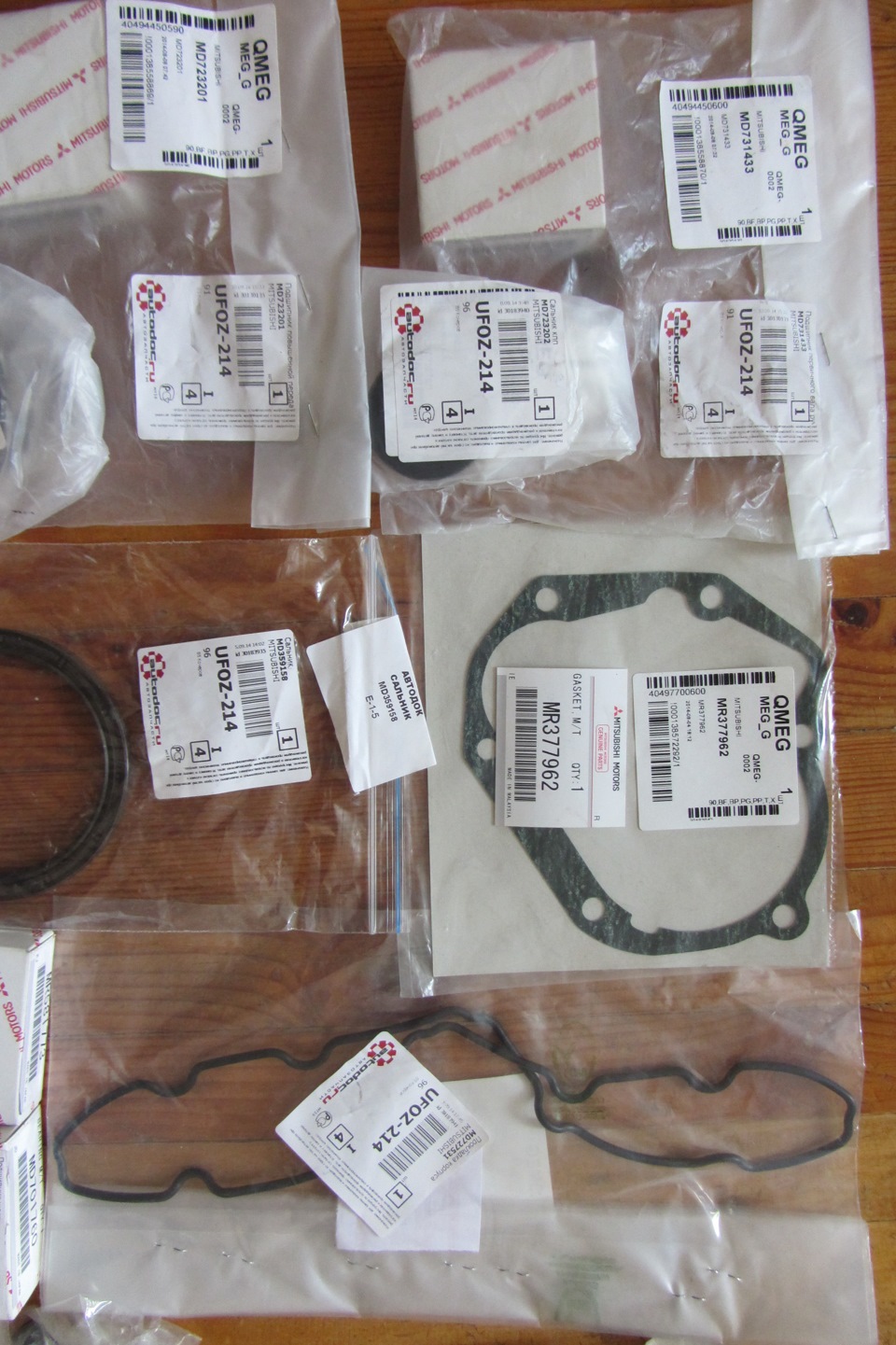

1. Сальник вала первичного MD723202
2. Прокладка корпуса MD727531
3. Прокладка бумажная MR377962
4. Прокладка корпуса МКПП MD703812
5. Крышка подшипника MD734707
6. Сальник раздаточной коробки к переднему кардану MD712012
7. Сальник раздаточной коробки передний MD731708
8. Сальник раздаточной коробки задний MR145792 (2 шт)
9. Подшипник игольчатый MD701760
10. Подшипник первичного вала MD731433
11. Подшипник игольчатый MD703760 (2 шт)
12. Подшипник роликовый MD723201
13. Подшипник игольчатый MR581773

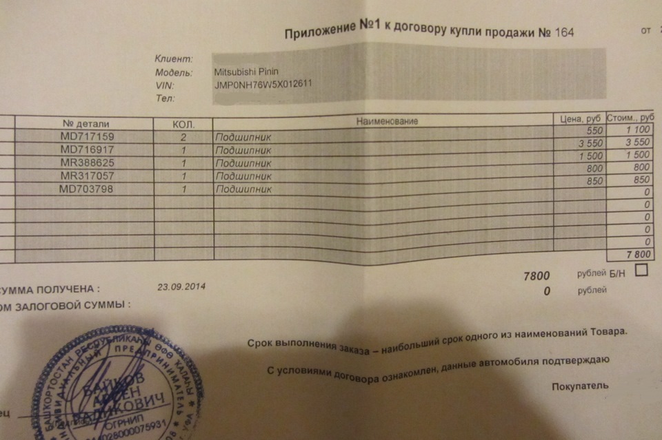

24. Подшипник MD717159
15. Подшипник MD716917
16. Подшипник MR388625
17. Подшипник MR317057
18. Подшипник MD703798

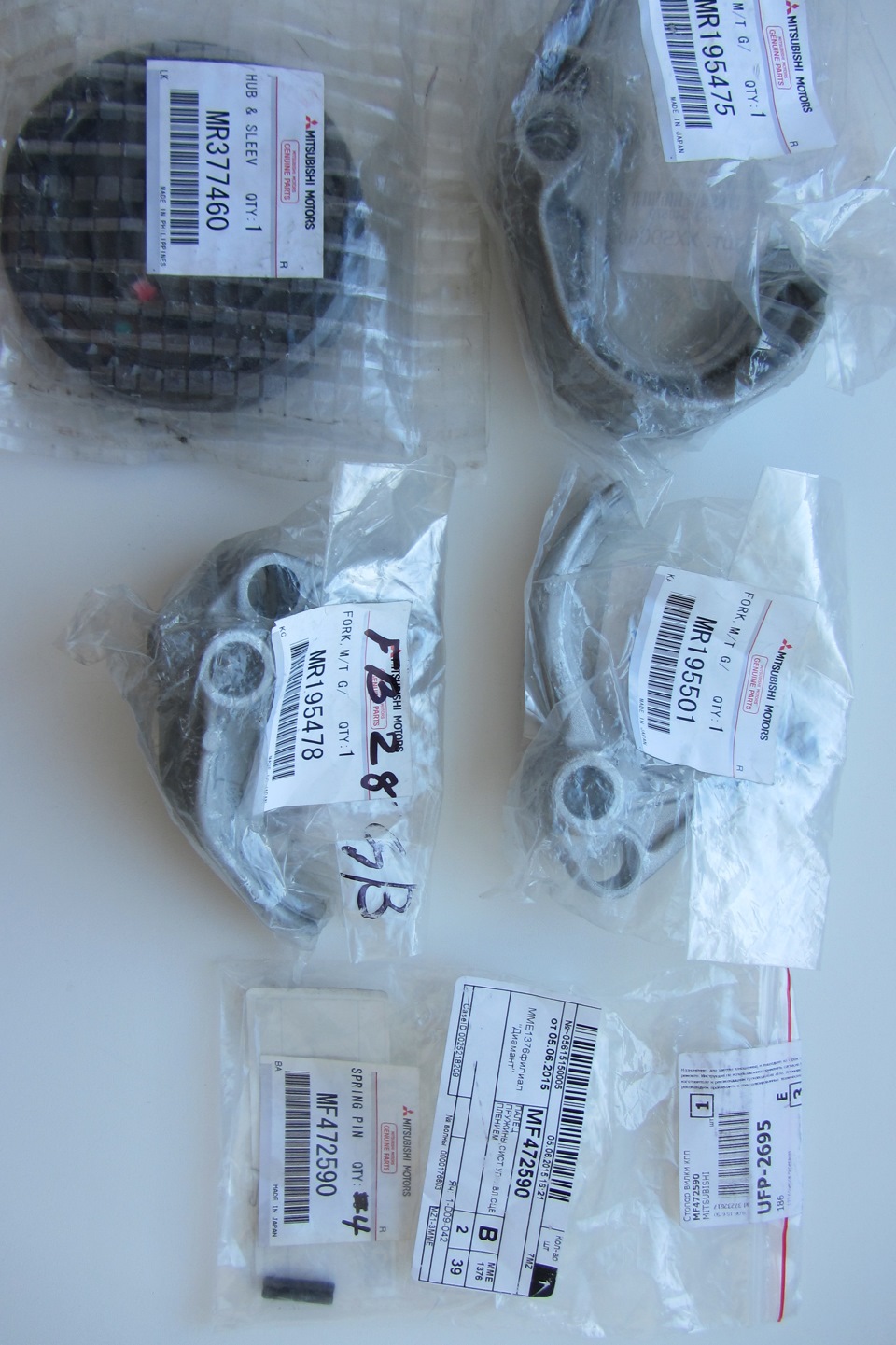

19. Вилка переключения 1-й и 2-й передачи MR195475
20. Вилка переключения 3-й и 4-й передачи MR195501
21. Вилка переключения повышенной передачи и заднего хода MR195478
22. Стопор вилки КПП (3шт) MF472590
23. Синхронизатор 1-й и 2-й передачи (HUB & SLEEVE, M/T 1ST & 2ND SYNCH) MR377460

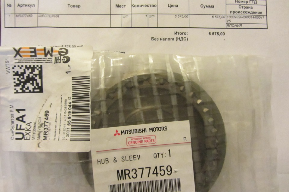

29. Синхронизатор 3-й и 4-й передачи (HUB & SLEEVE, M/T 3 & 4 SYNCH) MR377459

1. Ограничители передних дверей 5702А084
