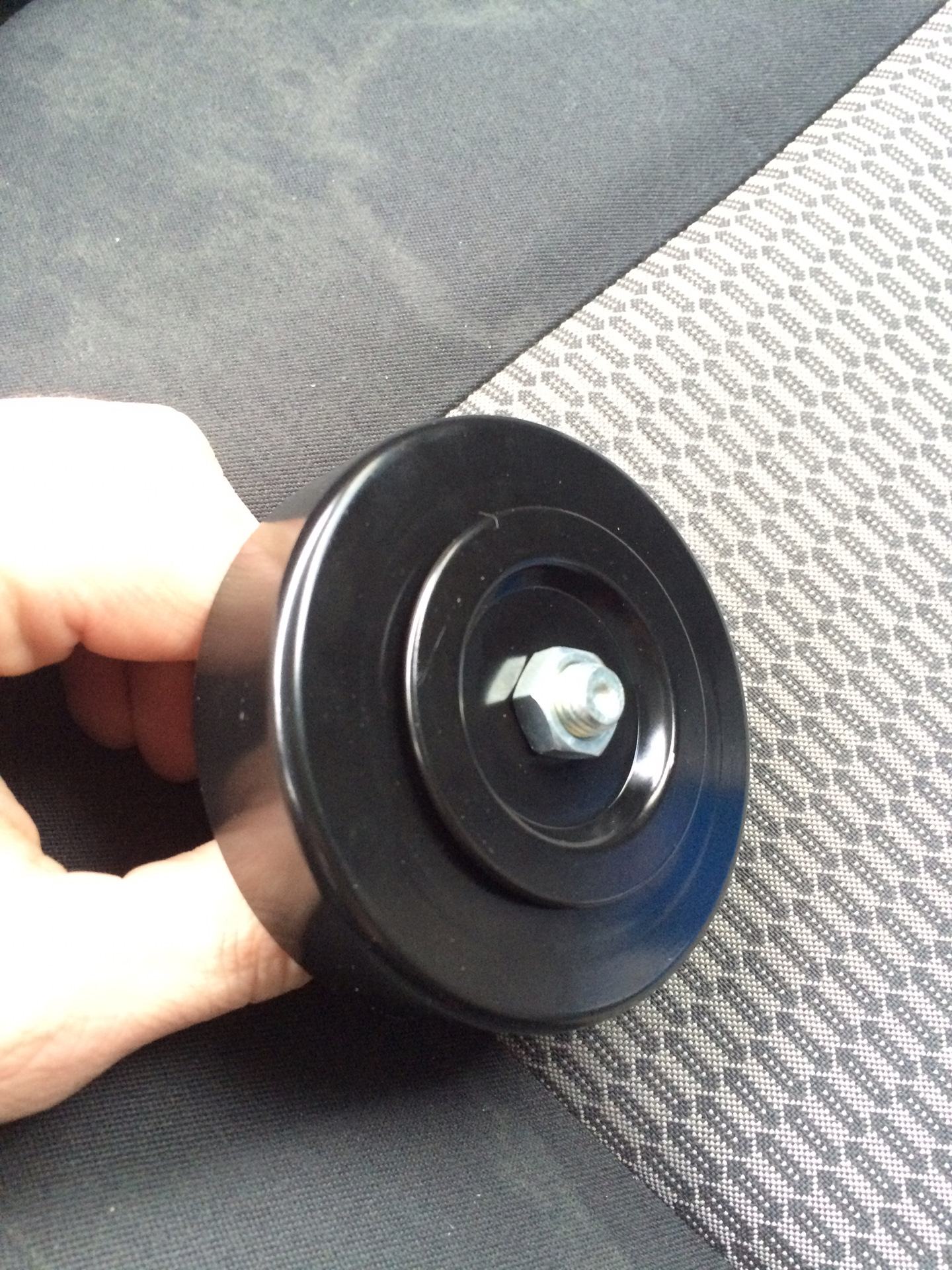

И так, после удаления паразитного ролика, уехав я домой довольный что больше шелеста я не услышу. Но напрасно я так думал, на следующий день выйдя к машине, запуская двигатель я услышал опять этот противный звук! Вечером меня просит мой знакомый помочь ему, свозить его 2 колеса переобуть, но на моей машине, но а пока он занимался делами в гараже, я решил быстро скинуть у него в служебном гараже ремешки, чтоб выяснить какой именно ролик шумел, и вот он у меня в руках (натяжной ролик кондиционера) ! Кручу его, а он трещит весь! Думаю давай быстро скатаемся перепрессуем подшипник, но время было уже поздно, почти все магазины закрыты, только в одном оказался нужный нам подшипник и то китайщина, да ладно говорю беру, выбора то нет! Мчимся к мастеру, он за 10 минут вытащил старый и впрессовал новый, беру ролик и мчимся в гараж ставить на место его! Но не тут то было, после того как я его поставил и запустил двигатель, он у меня просто начал ходить ходуном… Думаю что за наааах! Снимаю снова, а у меня подшипник из ролика выпал, тут у меня пропал дар речи! Хватаю ролик и мчу обратно к мастеру, показываю ему все это, он тоже в шоке! Получается что он просто криво впрессовал мне подшипник, и его провернуло! Я объясняю ему, что мне нужно выгнать машину с гаража, так как гараж организации, в ответ слышу — приезжай через пару часов, все сделаю и будешь ездить очень долго! По приезду я увидел такую картину, он мне прихватил на сварку подшипник к ролику, да еще и эпоксидки налил, думаю ладно, выбора нету у меня никакого, надо убирать машину! Доехав на таком ролике до своего гаража, он начал люфтить в раза в 2 больше! Плюнул на все, снял ролик и поехал к этому мастеру, договорились на том, что он покупает новый ролик сам! Оригинал брать не стал, взял skf vkm62043! По итогу машина простояла в гараже 5 дней, потому что ролик был только под заказ! Вот такая история вышла у меня с заменой подшипника…зато теперь все тихо! На будущее буду думать теперь либо пресс либо сразу новый!

Тоже на своем все подшипники перевыпресовывал и всё нормуль)
Раз на раз видать, и зависит от мастеров((
Мастер-ломастер 100% был
У меня тлже с первого раза не пракотило, ролик подмял
Воот, и у меня с обратной стороны подмяли его!
Сам металл тонкий, я вроде не жопорук, но косяк будет числится😂
Себе запрессовывал подшипники во все ролики, полет нормальный!
Ну а мне вот не свезло! Либо так запресовали!
