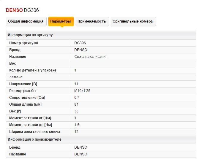

По каталогу взял вроде то что надо. Фирма Denso, номер по каталогу DG306, цена вопроса 4500 тенге.
Брал вот в этом онлайн магазине
Кстати, металлические стоят в два раза дешевле. Руки так и чешутся их купить.
Также существуют их оригиналы и аналоги ME203583, ME201638, ME201632, ME200970, ME202785, ME203754, 1820A022, CP05, PM78, 0250202121, L45005, JPX05, CY55, 3861, DG306, 90066, PM165, CZ256, ADC41812, HDS411

Свечи то на сколько вольт?
У вас 4d56 же, мне кажется у вас автоматикой накал регулируется
Ага ей самой, ради интереса спросил!
вот замена NGK 90066
один и тот же номер CZ256 90066 CY55
Это цена за одну свечу? Или за 4?
Да, это за одну

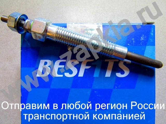

я себе поставил такие свечи, 1 год, полет нормальный, до этого менял каждые 2 месяца. фото с интернета
У этой такой же стержень как и у моей. Не знаю что не нравится людям
стоят у меня CY55 — очень хорошо работают — керамика

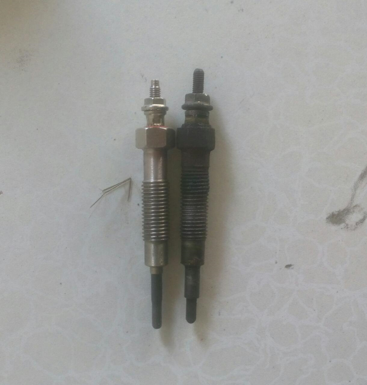

Я на днях регулировал клапана и менял распылители форсунок. Ну так вот сразу решили и свечи посмотреть. Одна китайская как на фото. Мне сразу сказали если не хочешь в будущем снимать головку чтобы потом её от туда выковыривать постарайся найти б/у. На фото видно на оригинале ободок длинный и кончик торчит не много. свеча при разгорании накаляется с кончика, а китайская с середины и ёё потом раздувает до такой степени что выкрутить становится не возможно!
Сегодня напрямую соединял от аккума пару раз, раскаляется с кончика

Не знаю, может стоило купить NGK CZ256, у этих свечей как раз ободок длинный, выглядывает только кончик
Да в том то и дело я ничего не покупал досталось от предыдущего тракториста из деревни!
Himic
У тебя на фото длинный штырь из маленького наконечника торчит
