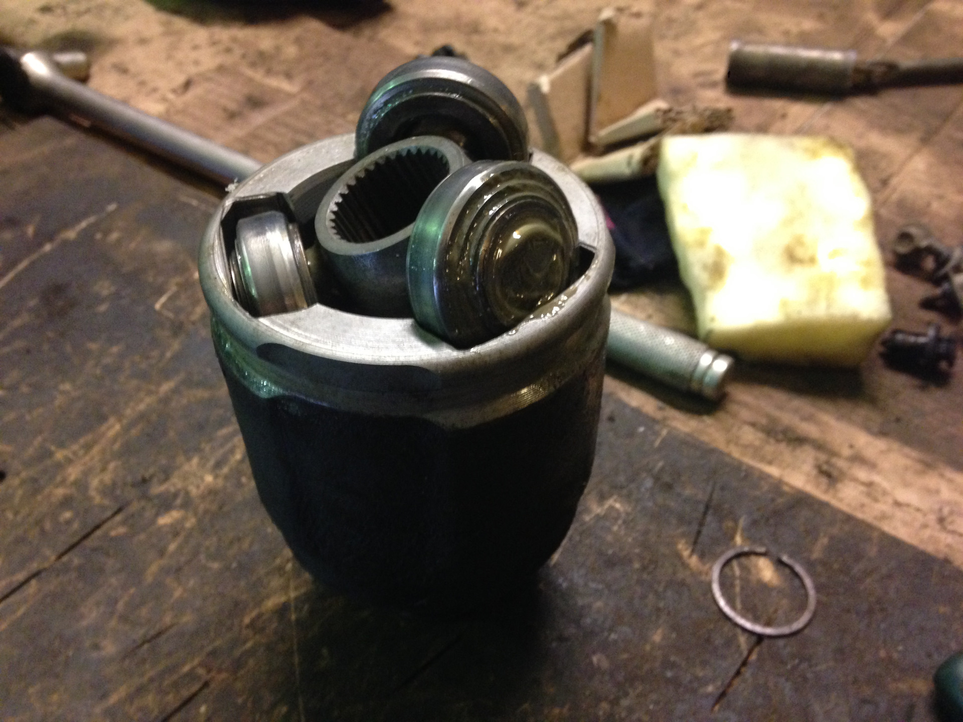

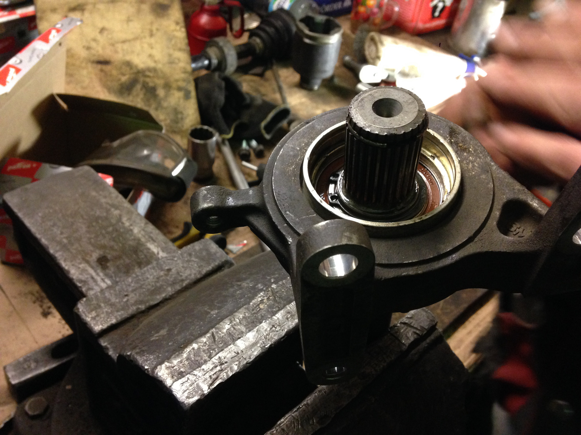

Она меня просто достала: при разгоне с 60 до 100 тупер превращался в стиральную машину с режимом суперотжима белья. В последнее время начала усиливаться и я уже не мог сдерживать себя и начал готовиться к её устранению. У одного Драйвчанина-туперовода был взят "на реализацию" внутренний правый ШРУС для замены своего т.к. по всем симптомам думал что мой уже скончался…
НО! Как это бывает часто в жизни: х*й ты угадал )

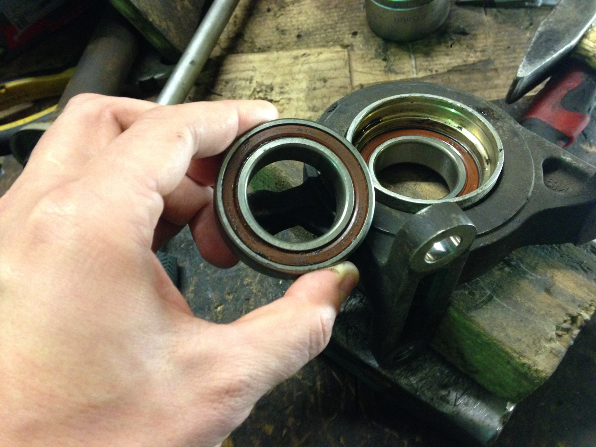

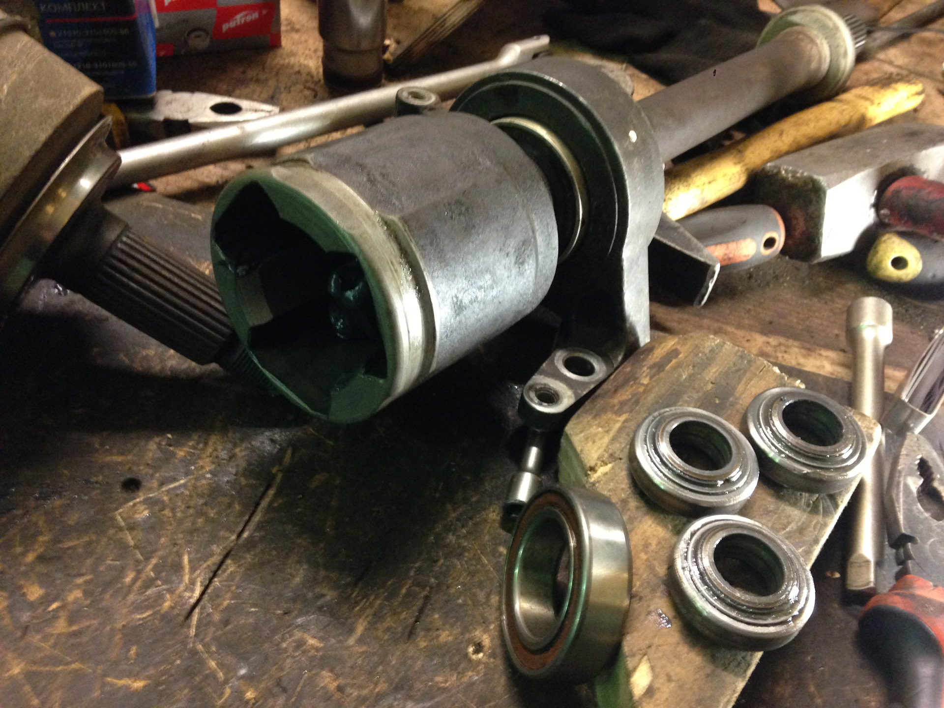

"Вскрытие показало", что виной всему был подшипник промвала — такой люфт, что я до сих по не пойму, как он до сих пор не заклинил ещё?!
Заказав его с ожиданием в пару дней (в Рязани в наличии такие вещи не водятся до сих пор, хотя 21век вроде, но это не про данный город), он был получен и быстро установлен на своё законное место! Кому нужен номерок — ловите! 91057-SR3-008

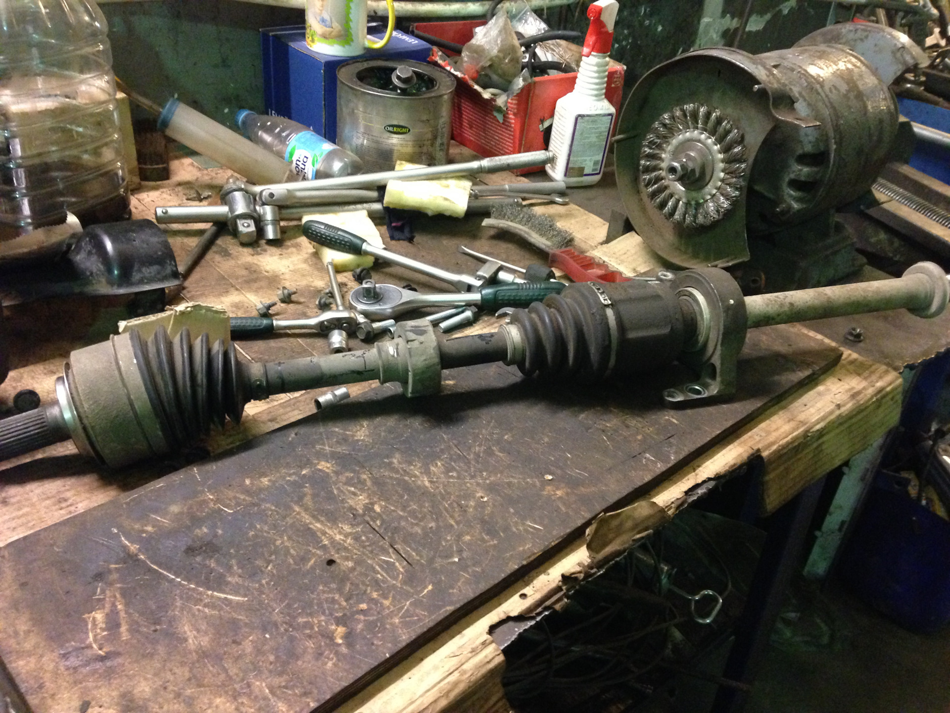

Кстати, внимательно осмотрев свой ШРУС я был приятно удивлён тому, что выработка минимальная, только смазка стала уж слишком жидкая, но думаю что для такого пробега это нормально. Пыльник ШРУСа тоже вполне живой без намёков на какие-либо недостатки, а вот родной хомут к сожалению был безвозвратно потерян при снятии, зато нашлось чем его заменить при сборке!

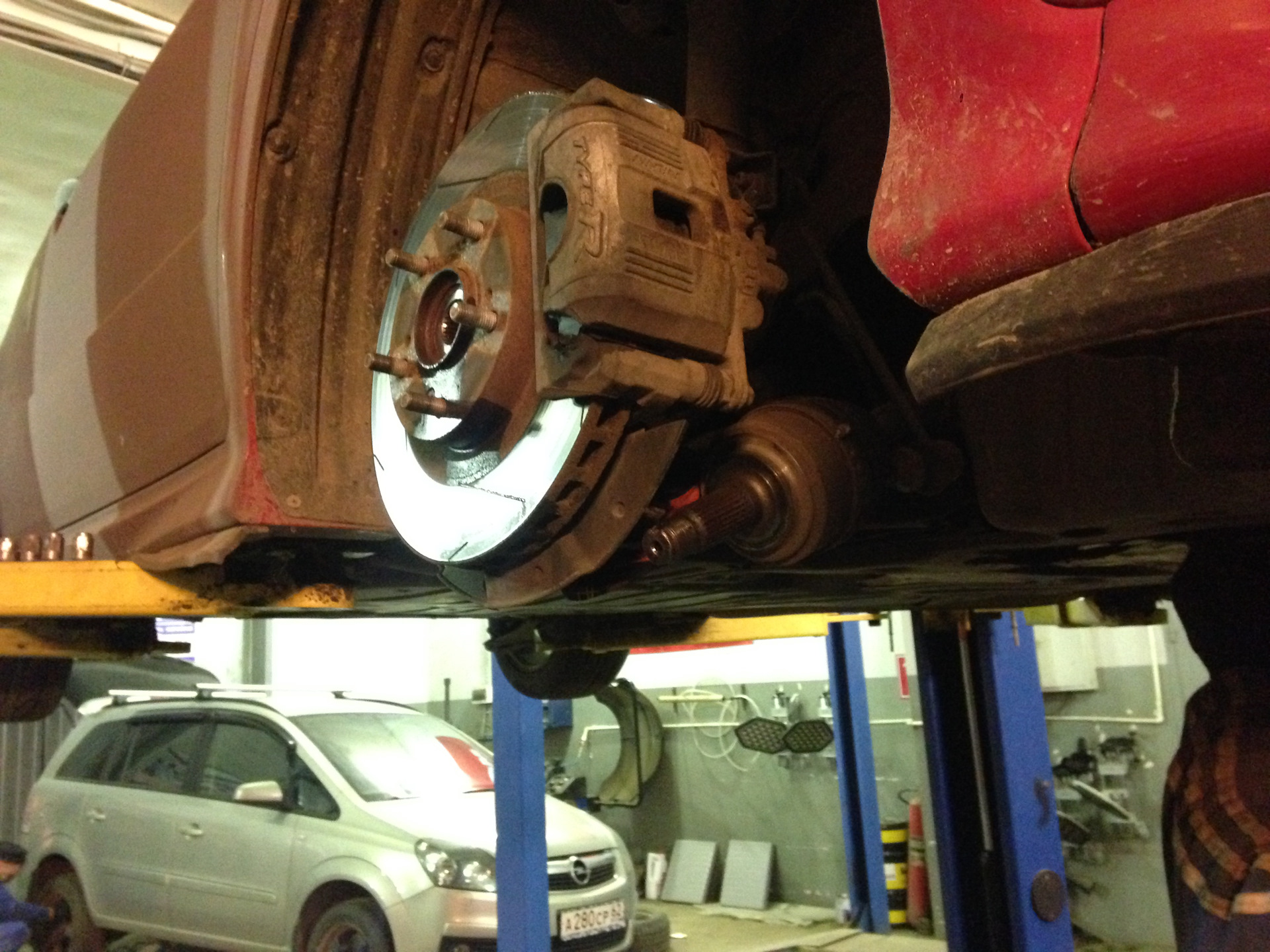

Поэтому, господа, если Вас мучает вибрация, не спешите менять ШРУСы — посмотрите состояние своего подшипника промвала и только потом лезте с заменой. Мне без разбора не удалось это определить на подьёмнике: казалось, что стук идёт из гранаты т.к. был металлический звон при шатании вала привода вместе с приличным люфтом.
P.S.Проехав после сервиса по местной окружной дороге я испытал неописуемое удовольствие от того, что такое разгон без вибраций. Казалось, что машина прям новая, всё очень чётко )

шум был при разгоне или просто вибрация?
Только вибрация
У меня появилась проблема с вибрацией на скорости 40 не большая вибрация на 45 уже пропадает, потом ровно со 100 до 130 начинается при разгоне вибрация с амплитудой почти в биение перерастающее ( с колёсами и балансировкой все хорошо) думаю начать с подшипника
Проблема решена!
Только при разгоне наблюдается или при движении накатом тоже?
Только когда идет натяг через привода, вобщем при разгоне, если вибрация от наката, то скорее всего диски кривые

Я уже поменял его) это слабое место у топоров…

У меня не было таких вибраций. Регулярно проверяю подвеску, нашли люфт и заменил на следующем ТО…
ну там вроде как есть допустимый люфт небольшой у данного подшипника, можно перепутать с недопустимым, если никогда не пробовал сам рукой как должен быть в норм состоянии
Мне на сервисе смотрели) они там не ошибутся
