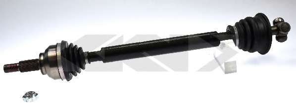

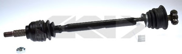

Всем привет. Продолжаю мусолить тему левой полуоси. Подскажите, знающие, в чём разница между полуосями 303629 и 304562 по Loebro? По параметрам, видным в exist, полуоси считай идентичные (есть НЕЗНАЧИТЕЛЬНЫЕ отличия в размерах по 3 позициям: длина, диаметр прокладки и диаметр шарнира со стороны колеса) и ЗНАЧИТЕЛЬНЫЕ (в 2 раза) по массе. Внешне — только что внешние ШРУСы цветом различаются:
Однако, картинки из инета — дело такое: им нельзя верить. К примеру, моя правая полуось Loebro 303631 на картинках в интернете имеет блестящий внешний ШРУС, а в действительности — чёрный…
Не хочется переплачивать за 304562, если нет разницы.
Заранее спасибо всем откликнувшимся и репостнувшим!

Судя по экзисту разбежка идет только по весу, у одной 5кг, у другой 9
А вот на вес не обратил внимание. Разбежка в 2 раза (грубо говоря)… впечатляет! Молоток, Лёшка!)
AKC13
Слууушай, может 303629 — это вариант со ШРУСом 27/30? В описании 303629 на экзисте есть строчка "диаметр, мм… 30", а в 304562 её нет
AKC13
Интересное кино, только пустотелый вал получается, шрус и тришип принципиально отличаться в весе не могут так сильно. Ну и учитывать нужно что вся эта информация на сайты попадает из каталога TecDoc — а там много информации написано левой ногой по принципу "шоб було"- так что может с весом и косяк.
Разница в длине привода 1мм скорее всего ни на что не влияет — у разных производителей длина указывается от 720до 723 мм, полуоси в снутренним шрусом в сборе, а не с тришипом имеют свободный ход и переменную длину.
А вот лишние 0,5мм диаметра тришипа могут дать вибрацию в перспективе. Ну и "бонусом" может быть другое количество шлицов на полуоси и при подборе наружного шруса в перспективе могут быть проблемы.
Согласен со всем. А значит, беру то, что перебивается как заменитель по моему оригинальному номеру 7711135307 — 304562
