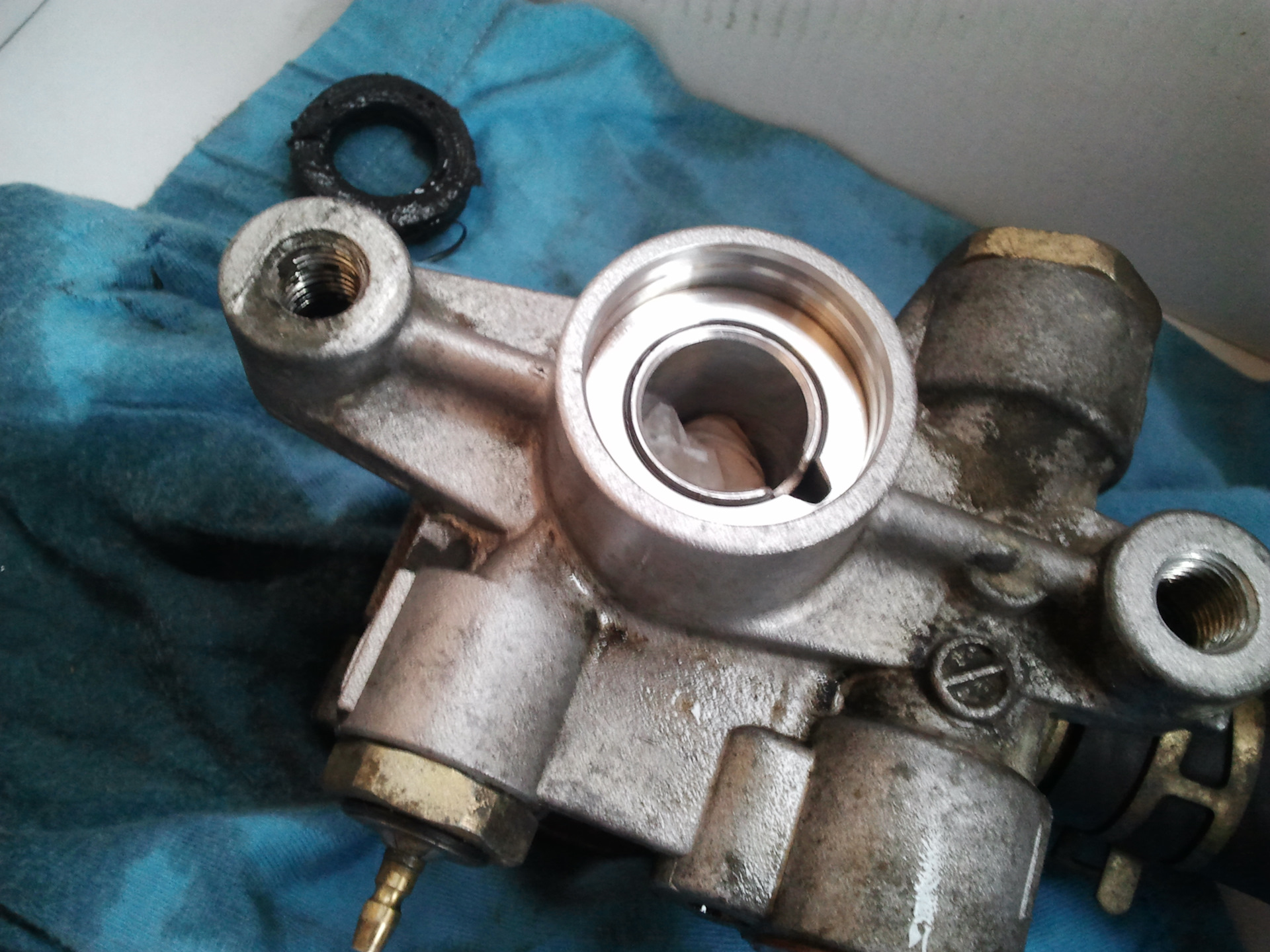

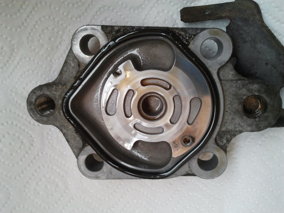

История началась в январе 2016г. Решил посмотреть как там дела под капотом и обнаружил масляные потеки в области сальника ГУР.
Расстроился минуты на две, да пошел интернет штудировать по теме. Удалось выяснить, что дело хоть и несложное, но грязное и есть 2 важных момента:
1. Злосчастное стопорное колечко
2. Необходимость грамотно удалить воздух из системы.
Подготовка.

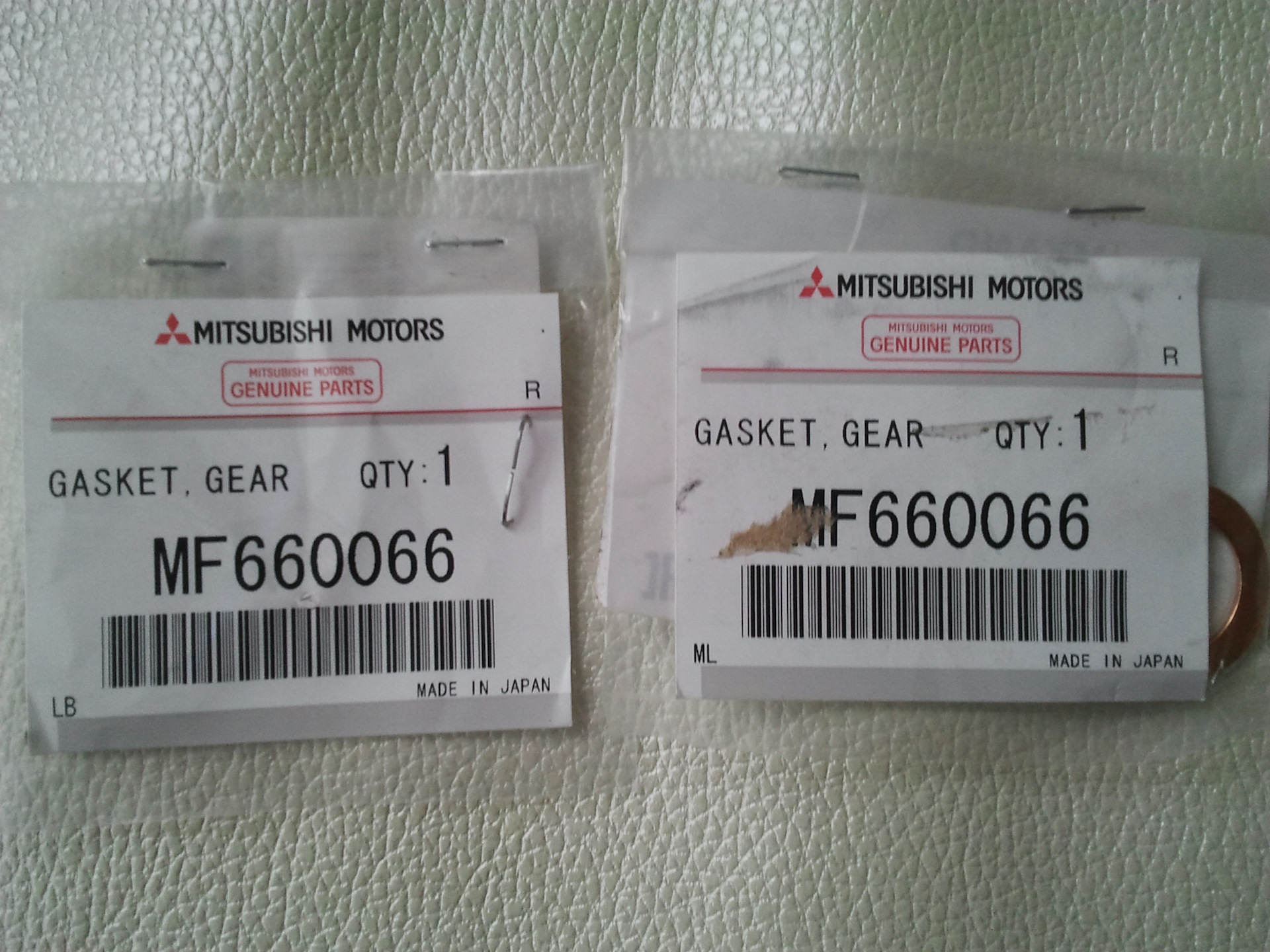

1. Mitsubishi MF 660066 Кольцо уплотнительное переднего моста 2 шт. — 68 руб шт.
2. Mitsubishi 4039645 Жидкость гур "Dia Queen PSF", 1л — 848 руб.

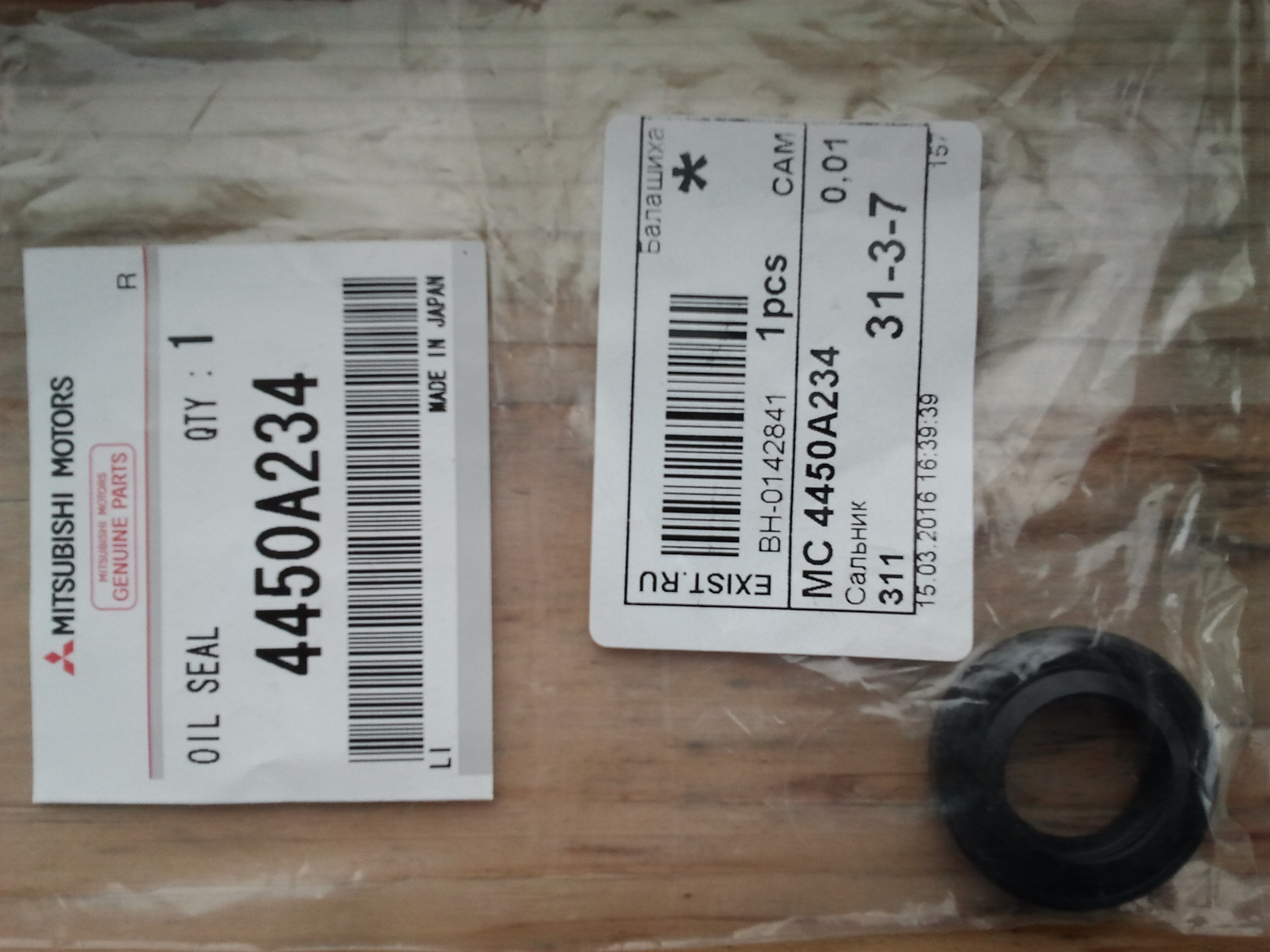

3. Mitsubishi 4450A234 Сальник вала насоса гур — 453 руб.
4. Ремень генератора Mitsuboshi 5PK910 и кондиционера Mitsuboshi 5PK1065
Работа

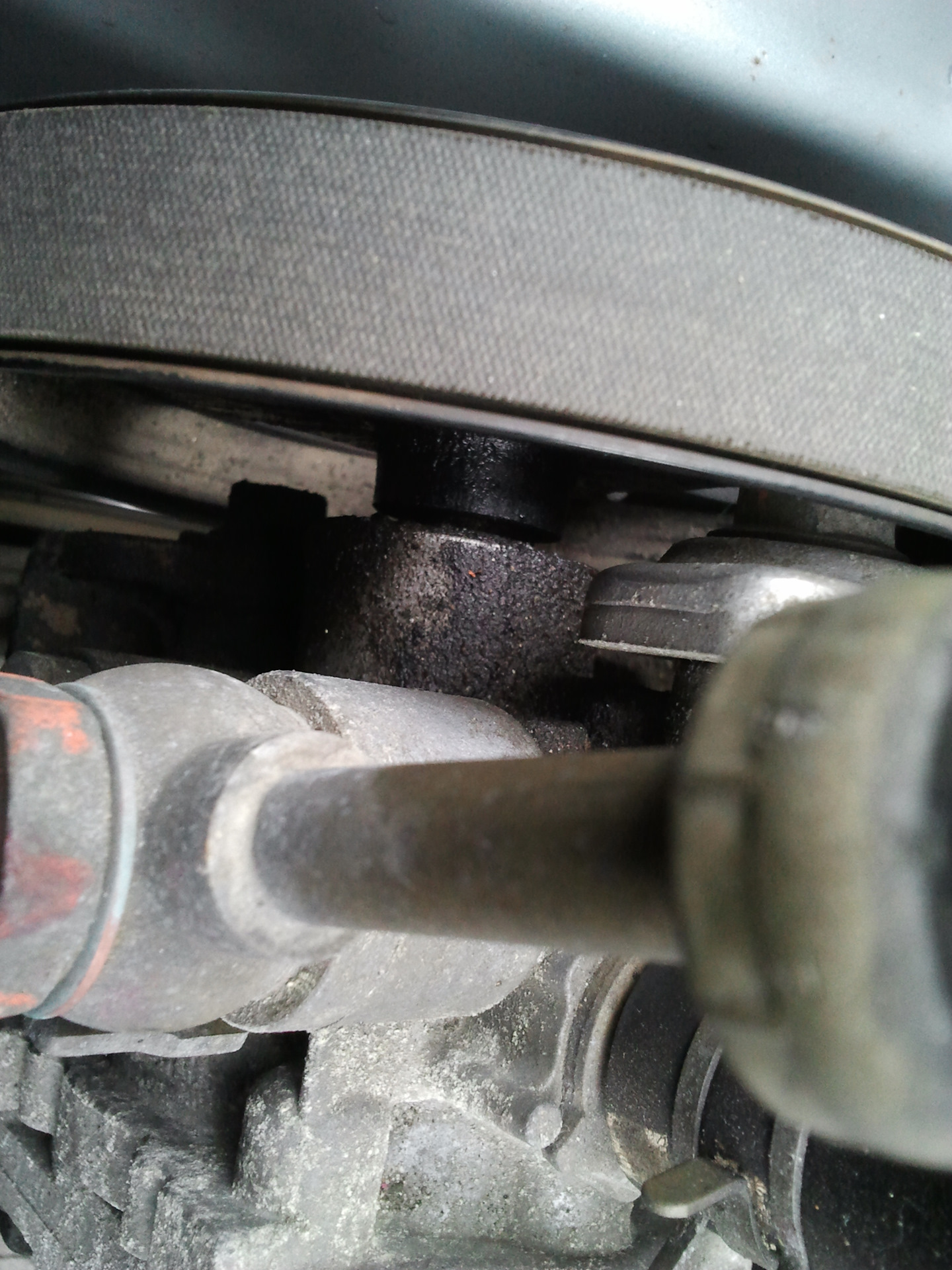

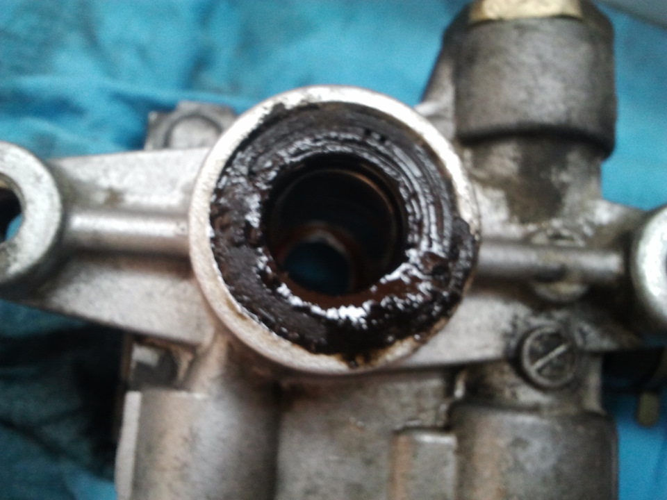

Управился часа за 3, не спеша. Сначала еще на машине отмыл ГУР от грязи. Аккуратно снял. Слил из него масло. Дома на лоджии разобрал, колечко снял тонкими отвертками довольно быстро. При разборе не торопитесь, смотрите где что и как стоит, берегите резиновые прокладки. После снятия колечка вынул вал со шкивом, лепестки не трогал, отверткой поддел и удалил старый сальник, почистил и установил новый запрессовав несильными постукиваниями молотком через головку подходящего размера. Смазал новый сальник маслом ГУР. Сбор в обратной последовательности. Установил ГУР на машину, заодно заменил все ремни навесного. Залил в ГУР масло, чтобы не работал первое время насухую. Прокачку выполнил свежим ориг.маслом как написало в сервис мануале. Вчера катался — все хорошо! Руль крутится без изменений. ГУР сухой.

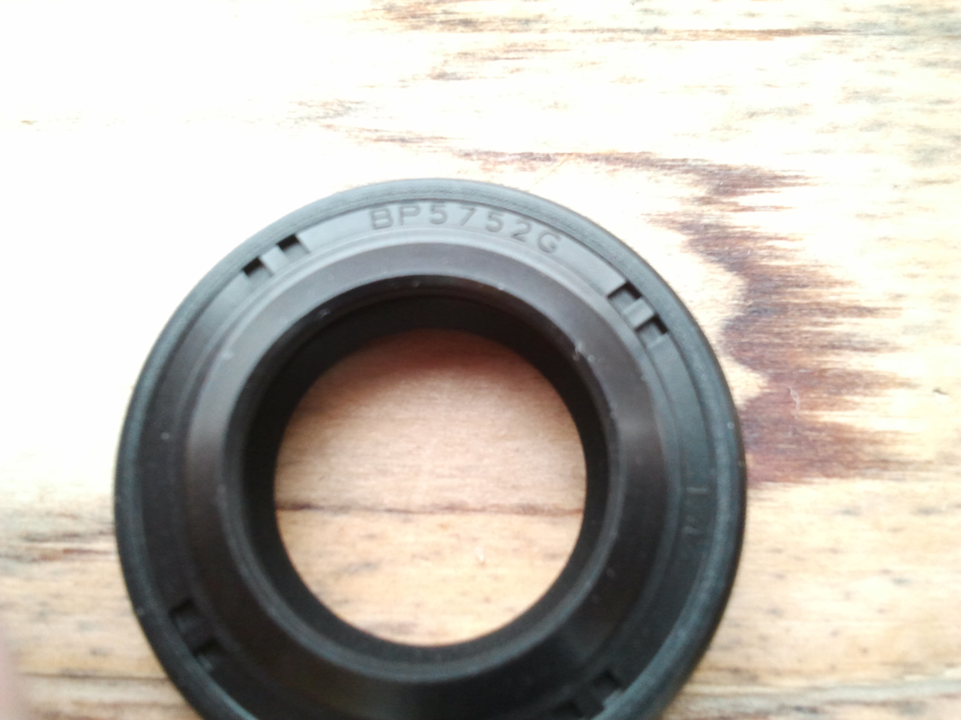

PS.: Сальник NOK BP5752G и NOK BP5752E в известном магазине не пробиваются, но есть такой NOK BP5752-E0, по цене 200 руб., думаю что это одно и тоже.

Подскажи:
1. медные колечки обязательно нужны?
2. подшипник там есть какой? нужно менять?
3. когда трогаюсь и поворачиваю руль (обороты низкие) 1-2 сек ВОЙ (часто) — что может быть?
Лучше купи, они недорогие. Подшипника нет.

А сальник Mitsubishi MR 403237, предложение по заменителям Nok BP5752-E0, т.е. подходит
