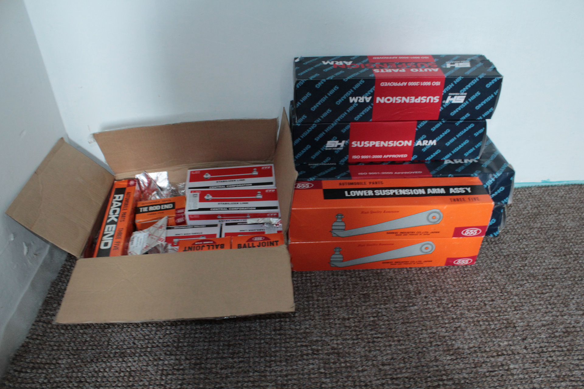

Подвеска заныла, торохтит, скрипит, пищит, и все практически одновременно. Спереди поставил прямые и кривые рычаги китайские весной, нужна была машинка сразу, некогда было ждать, хватает их мягко говоря не намного. Акитака, фебест, все в топку. Эти запчасти чисто временно поставить машину на ход, или продать, но никак не делать для себя.
Закупал запчасти несколькими партиями, все это время терпел почти всю убитую подвеску. Вчера я забрал свою последнюю посылку, завтра еду на сто.
Что я взял.
Перед
Нижние прямые рычаги
SA7754R 555
SA7755L 555
Нижние кривые рычаги
Номер: SH-39008 SH AUTO PARTS
Номер: SH-39009 SH AUTO PARTS
Верхняя шаровая 2 шт.
SB7751 555
Втулки стабилизатора 2шт.
MR297499
Рулевые наконечники 2шт.
SE-7261 555
Стойки стабилизатора 2шт.
CLM-6 CTR
Рулевые тяги 2шт.
SR7750 555
Верхние рычаги с шаровой контрактные, шаровая под замену, сайлентблоки супер.
Зад

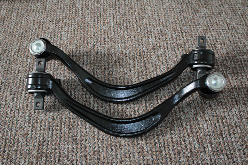

Развальные рычаги с шаровой
SH-39113 SH AUTO PARTS
SH-39112 SH AUTO PARTS

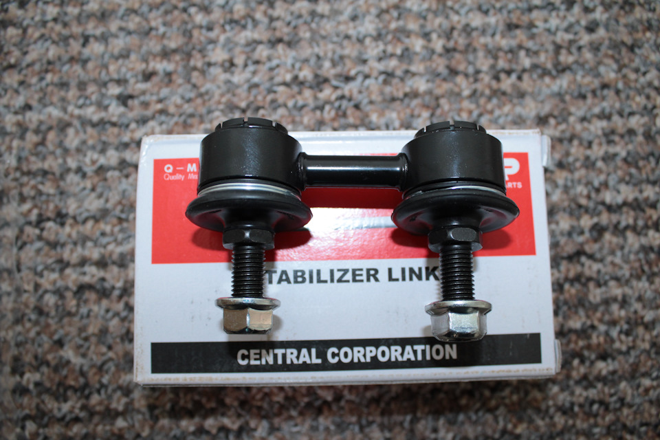

Стойка стабилизатора 2шт.
CLM1 CTR
M2107E RBI

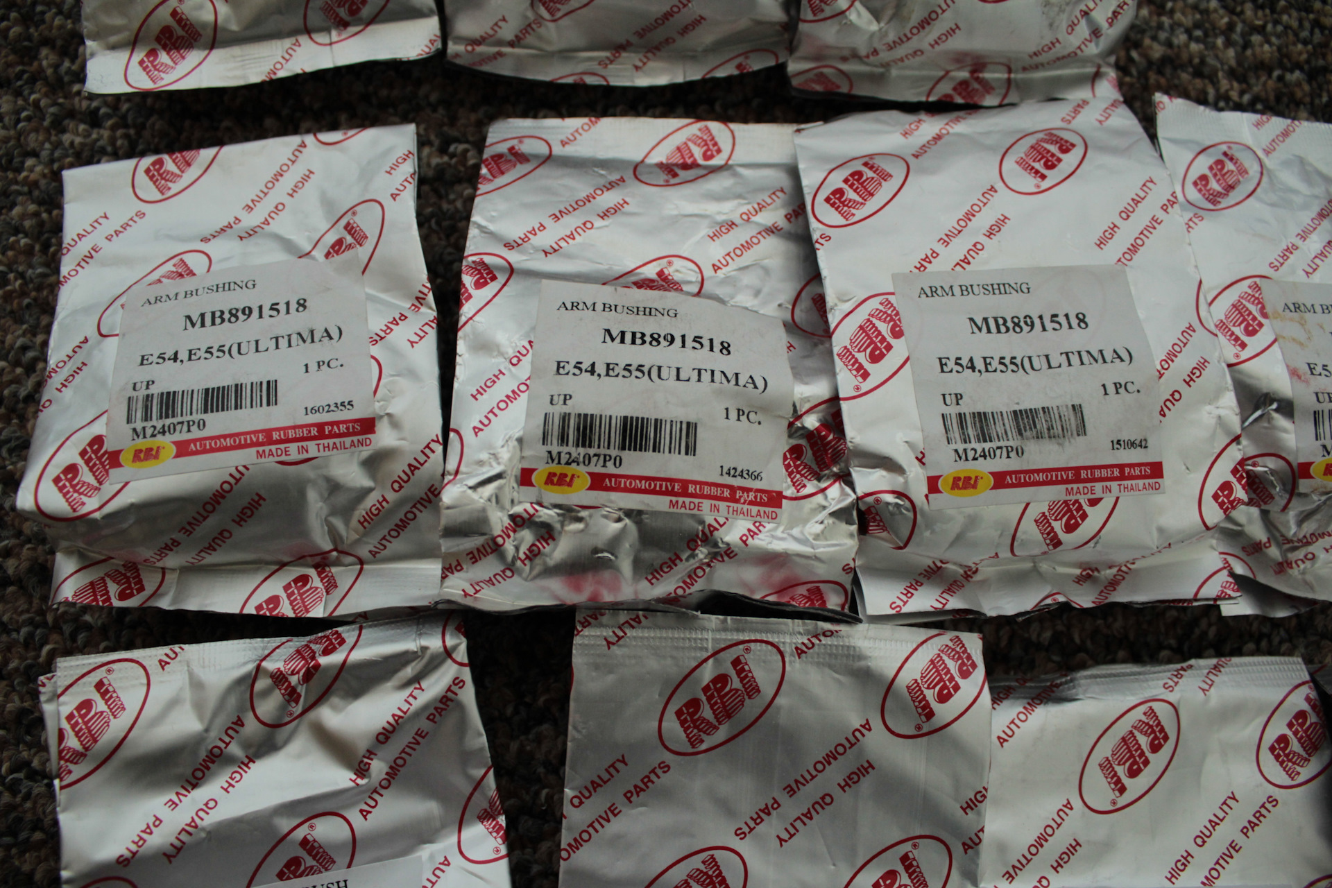

Сайлентблок нижнего прямого рычага под стабилизатор 2шт.
M2507E0 RBI для развального рычага сайлентблок такой же.
Сайлентблок цапфы, кулака, кому как удобно 6 шт. По 3 на сторону.
M2507ES RBI
Вообще, два верхних бьются по одному коду, третий самый нижний, по второму, я взял все три одинаковые. Так как для третьего, кроме фебеста нет других заменителей.
Сайлентблок верхних рычагов полукруглых 4 шт.
M2407P0 RBI
Сайлентблок заднего продольного рычага 2 шт.
M2507EB RBI
Болт развальный 2шт.
MB911314
Шайба развального болта 2шт.
MB911283
Болт на задний продольный рычаг 2 шт.
MB844532
Если что то не понятно, достаточно загуглить код запчасти в гугл картинках, что бы прояснилась ситуация)
Читал перечитывал, решил все сайленты взять RBI, рычаги прямые 555, по кривым, вроде как неплохие SH AUTO PARTS, разумеется оригинальная продукция, не подделки.

По магазинам, конкретно порекомендовать могу jdmsale shop.jdmsale.ru/ несмотря на то, что они находятся во Владивастоке, отвечали и обрабатывали заявки очень оперативно. Прям на сайте, они заявляют, что сотрудничают только с прямыми поставщиками и производителями оригинальной продукции. Я решил рискнуть, все запчасти с оригинальными маркировками итд итп. Правда цены там немножко выше. Абсолютно все выше перечисленное, я брал у них, по всем позициям, кроме одной, ожидание было до 2 дней. Доставка в Крым 6-7 дней ЕМС.
Кроме болтиков и гаечек, болтики и гайки оказались с наименьшим сроком ожидания в два три дня и по приемлемым ценам у реалпартс. realparts.ru/ Тоже остались приятные впечатления.
Не рекомендую!
detaliyaponii.ru/ на почту на вопрос отвечают вопросом, обещали скинуть номер карты для оплаты, ждал пару дней, ноль полный. Вообщем, если даже решите купить что-то у них, пообщайтесь сначала почтой, дабы понять продавца. Кто там сидит и отвечает, я не представляю, если это человек, который связан на прямую с их бизнесом, то мне не понятна их логика, если это тупой манегер, то гнать таких работников надо подальше.
Как такие рычаги себя показали?
А то фебест говорят короче на 5 мм.
я не успел на них поездить, машина разбита.
