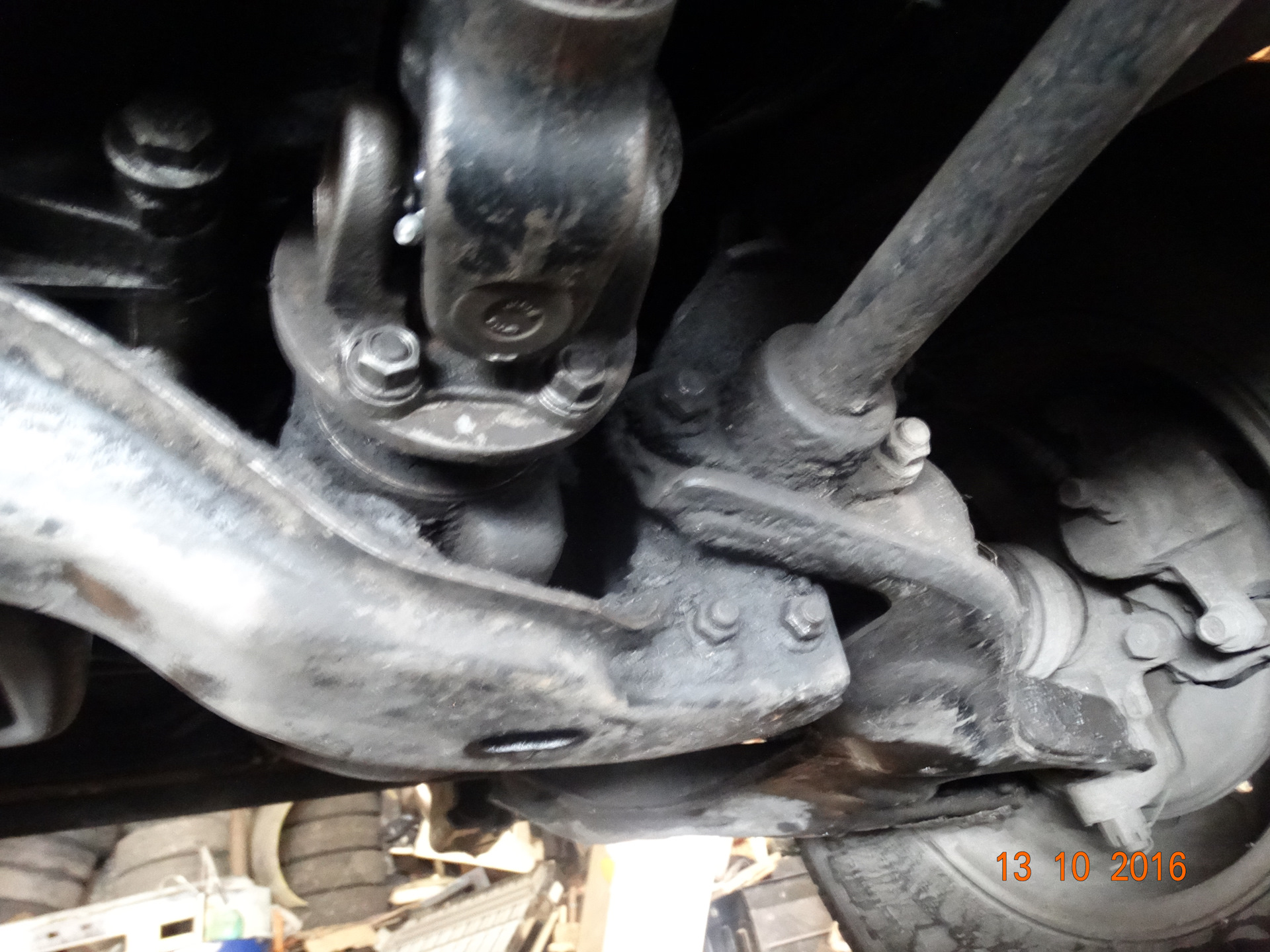

Всем привет!Как говорили в сериале "Игра пристолов":зима близко! и по этому передний мост мне понадобиться, а крестовины были разбиты.Заказал на екзисте крестовины GMB GUIS-52.Пришли быстро, даже на день раньше чем обещали.На емексе не хватает такой оперативности.И качество на мой взгляд не плохое, но тут время точнее покажет.В замене ни чего сложного, чтоб открутить кардан от раздатки достаточно убрать всторону защиту раздатки и при срывании болтов удобно стопорить кардан включением переднего привода рычагом раздатки, чтоб кардан не крутился.

Чет смотрю на твой кардан и понять не могу, а он вообще сдвигается\раздвигается?
понятия не имею, не пробовал
ну по шлицам ходит?
надо снимать, смотреть, ща на твой еще раз глянул, чет они разные у нас почему то
МКПП и АКПП
а, у тебя механика, понятно тогда

Главное тавотницы расположить в месте специального углубления на вилках. Я то как то собрал передний кардан, а на этот момент не акцентировал внимание и пришлось делать заглушки, чтобы не оторвало тавотницы.
Однажды держал в руках кардан и понял в чем косяк. Быстренько пересобрал как надо и теперь кардан с тавотницами и изгибы вилок непомеха:)
Расскажи подробнее?)))
Как переделывал — нет фото вроде как…
А вот тут видно приямок на 4м фото справа — www.drive2.ru/l/7788541/
На вилку всмотрись:)))
И еще, обязательно менять смазку в крестовине, перед её установкой.
И где на газете кардан лежит внизу, тоже справа видно этот пазик для тавотницы.

У оригинала тавотницы расположены с торцов чашек…
Значит у меня давно не оригинал стоит…
Хотя есть и такие GMB крестовины. Товарищ на Дайхатсу Раггер менял, у него такие.
Я и те и те покупал. Теперь, имея на руках оригинальные, мне интересно купить GMB и сравнить по иголкам к какому "классу" они относятся. Но уже понятно — и оригинал и GMB- не имеют супер-пупер уплотнений, как оригинальные Spicer.

Причем шлицевую тавотницу тож сносит.
Ну это если наверное совсем по дебрям брюхом лазить, то да наверное
Тавотницу оторвет, а когда ставишь маленькую, то к ней не подлезть, т.е. что бы помазать крестовины нужно открутить кардан с любой одной стороны. Поставил необслуживаемые TOYO.
Не оторвет, если правильно собрать:)
Как не пытался, у меня не получилось длинные тавотницы (которые в комплекте шли) поставить.
