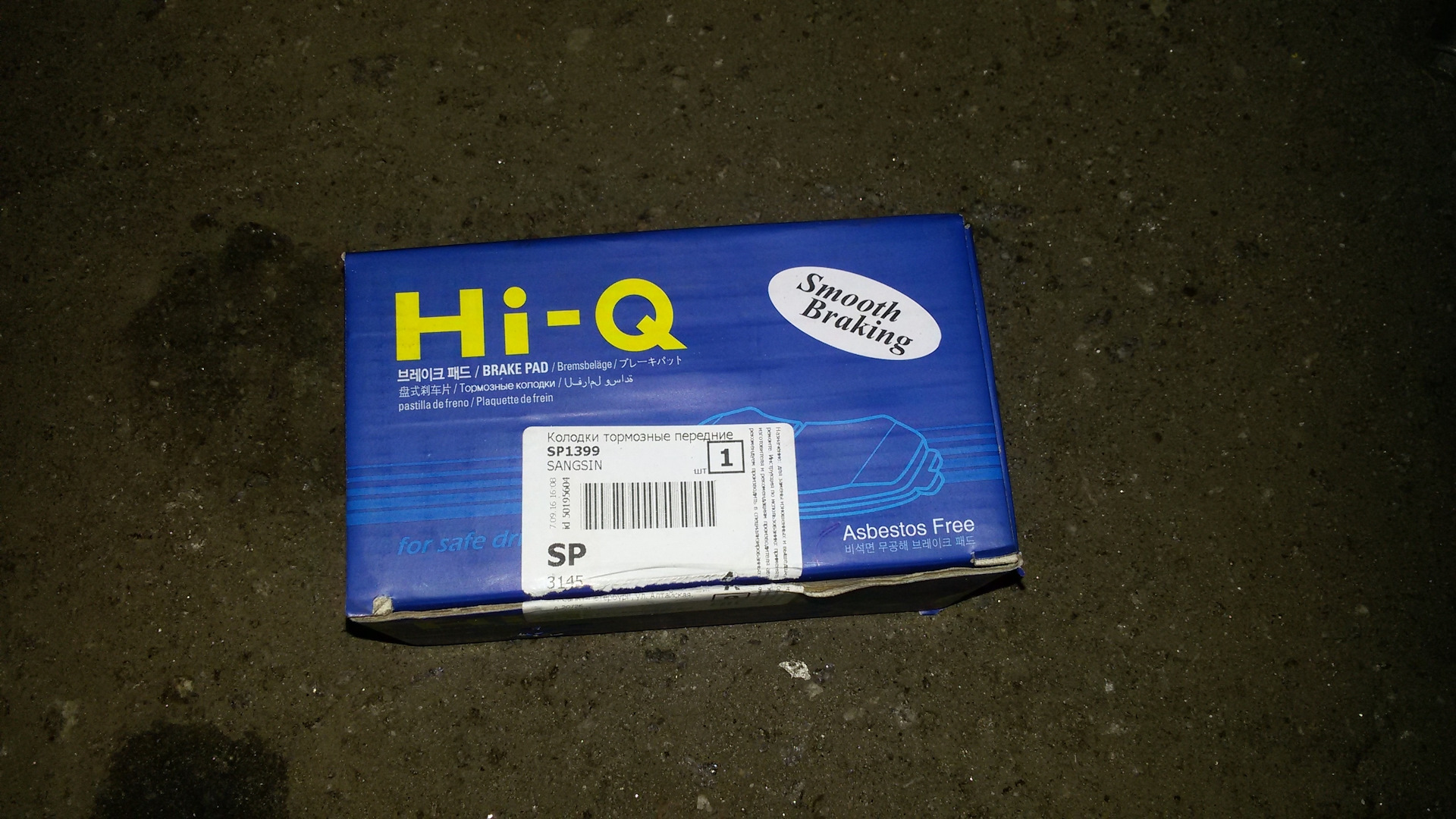

Я еще до входных заказал колодки Sangsin SP 1399 в экзисте и ждал их прибытия во вторник. Но в понедельник вечером экзист отказал в поставке. Я поругался (не в слух) и стал искать альтернативу. Нашел на автодоке за хорошенькую цену 1200 рублей и в наличии в магазине!

Качество новых колодок не могу пока оценить, так как они еще не притерлись. Тормоза пока вялые.

Колодки Hi-Q ставил на предыдущий Солярис…
Через год(35 тысяч пробега), диски убиты на 50 процентов…
Очень жёсткие, впредь на новый Солярис ни за что не поставлю, стирают диски уж очень сильно.
Сколько на родных отъездил?
39 тыс. км. Думаю, хороший результат!
У меня на родных стоят все норм
Саншинговские колодки отличные) на прошлый автомобиль только их и ставил)
Первые ощущения приятные. Плавно тормозят. Не издают никакого звука.
Кстати, а на них есть датчик износа?
Какие колодки ставишь теперь?
Теперь у меня солярис и 11000 пробега)) рано ещё менять, а датчик на саншинговских обычно есть
