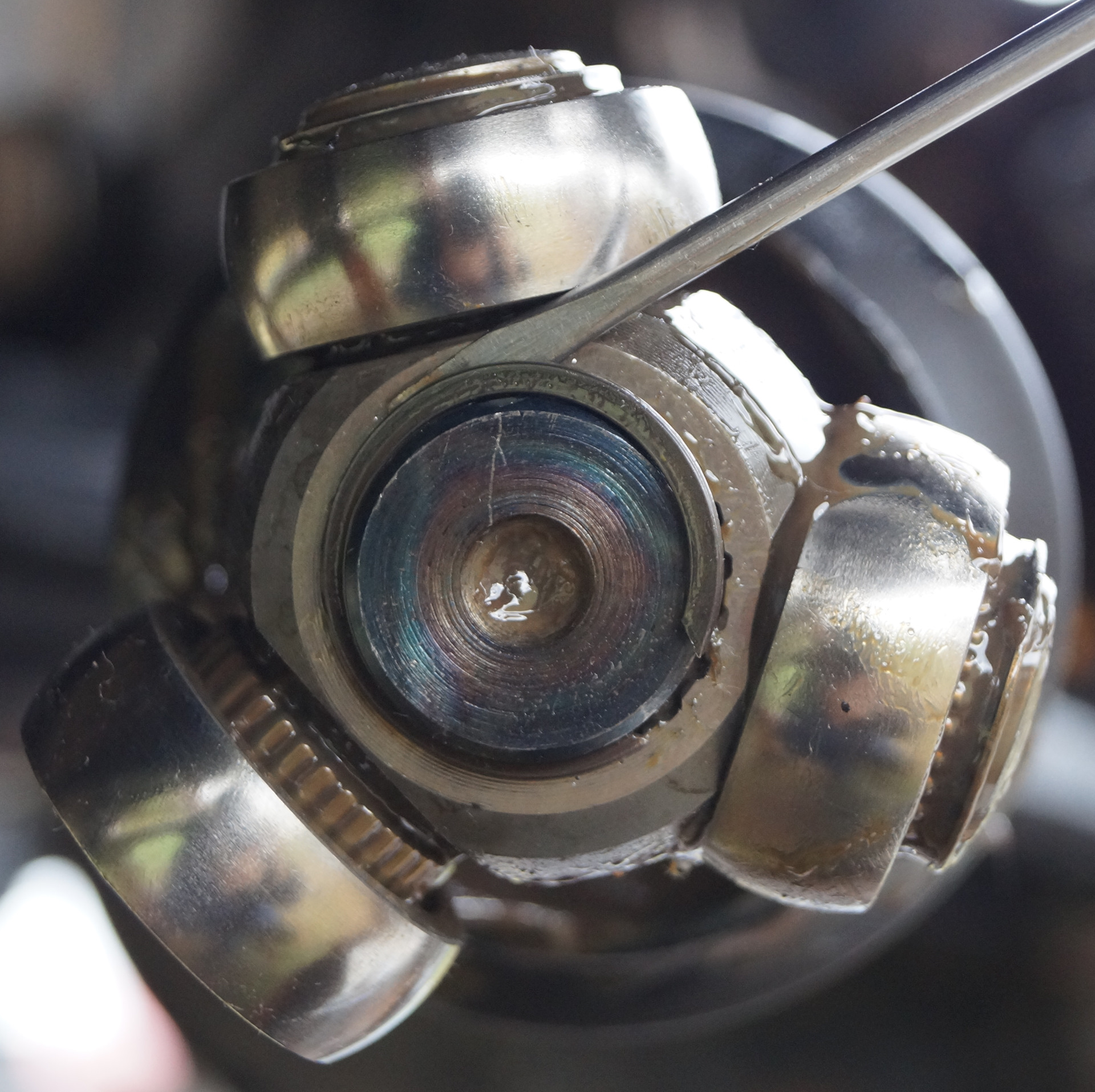

Поэтому отмываем старую смазку, чтобы можно было снять стопорное кольцо трипоида двумя отвертками: одной придерживаем — другой поддеваем и снимаем.
Трехлапым съёмником стягиваем трипоид
, не забыв оставить метку его положения относительно гранаты, чтобы при обратной установке поставить на приработанные места. Теперь можно снять старый пыльник с полуоси. Далее хорошо выполаскиваем трипоид в бензине

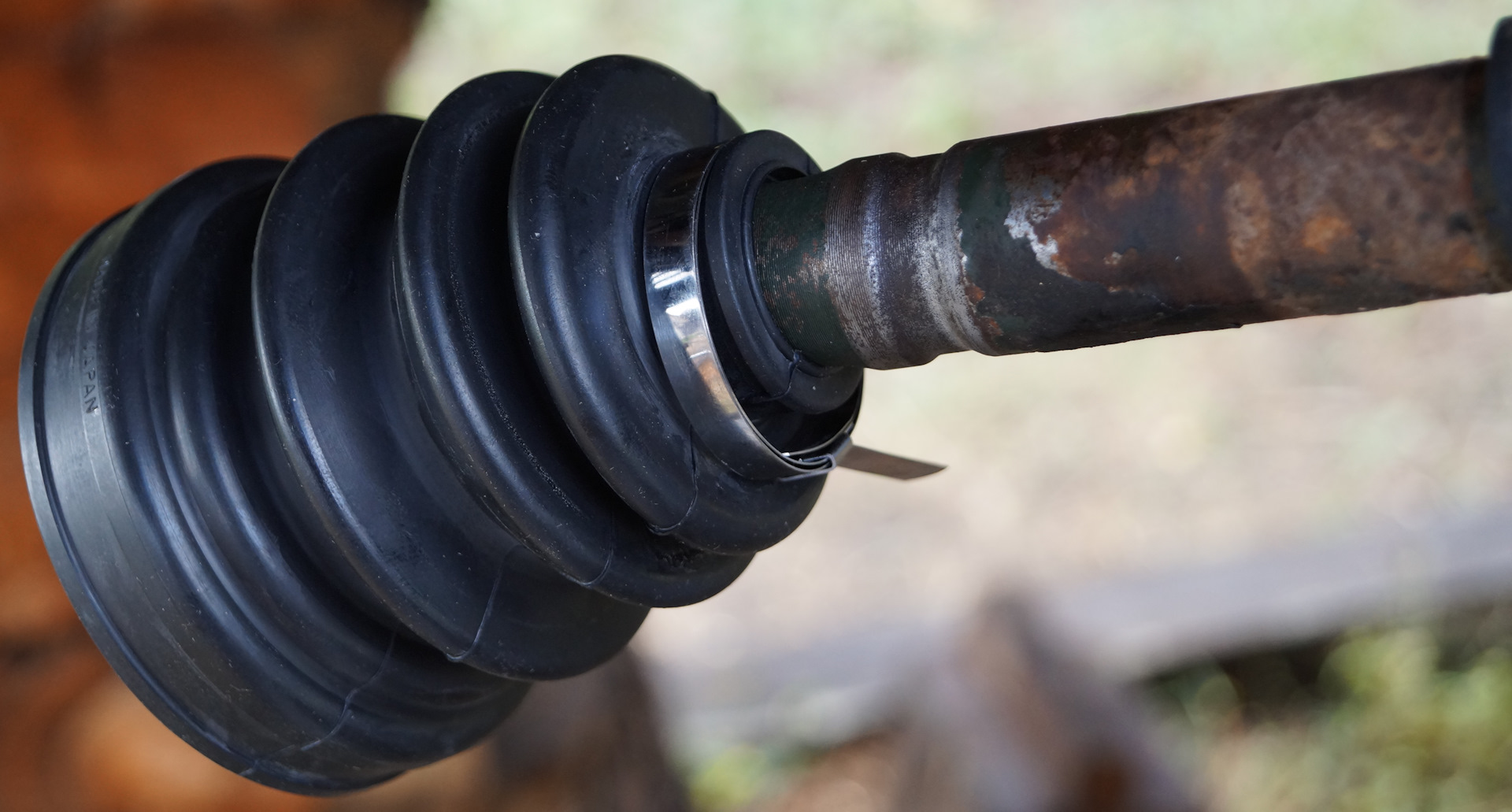

и саму полуось. Одеваем на полуось новый пыльник и хомутики

. Не забываем одеть стопорное кольцо! Заводим его в проточку и так же, отверткой, аккуратно сажаем его. В трипоид идет только смазка для трипоида! Не вздумайте пихать туда обычные смазки для шариковых ШРУСов! Обильно смазываем игольчатые подшипники трипоида, сам трипоид и гранату — должно уйти чуть больше 2/3 тюбика.

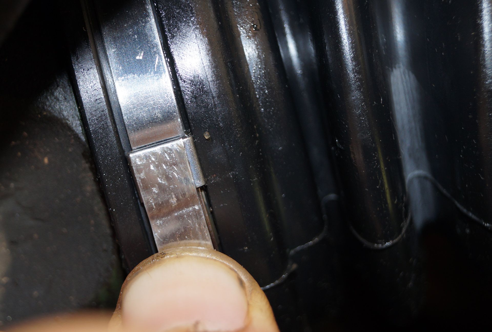

.Потом аккуратно раздвигаем обоймы трех игольчатых подшипников наружу и легко заводим полуось с трипоидом и пыльником в гранату))). Затягиваем хомуты. У меня не было специально приспособления для затяжки хомутов, но был маленький газовый ключик ;) и плоская отвертка))). Газовым ключиком я затягивал хомутики, а отверткой придерживал замок. Натянули, обогнули замок
, подстучали молоточком, отрезали лишнее и заправили хвостик в замок!
И снова молоточком аккуратненько подстучали).

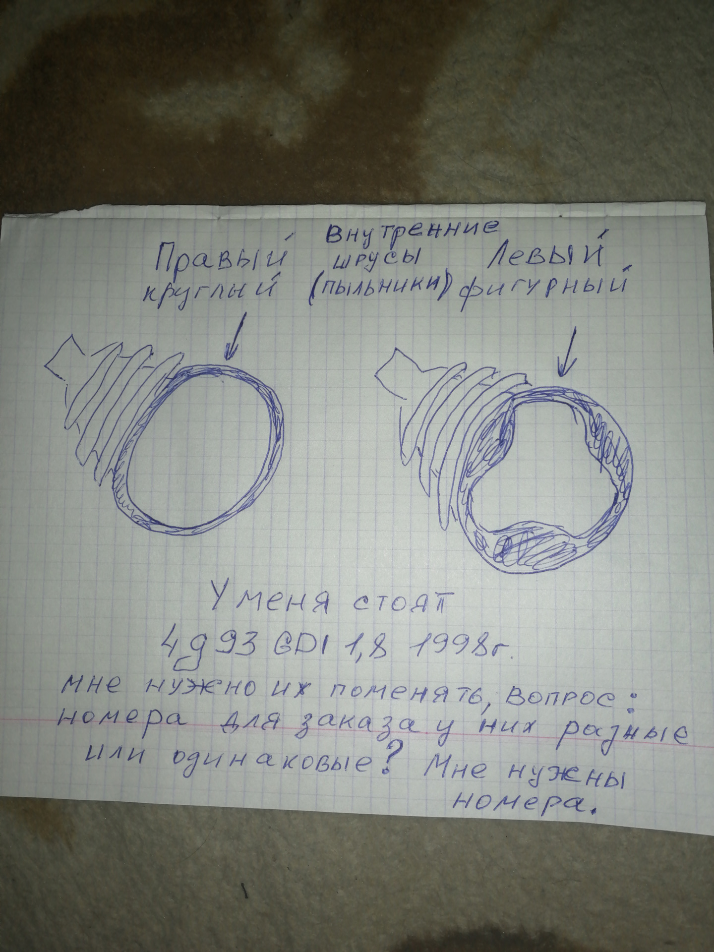

А на внутренних шрусах пыльники одинаковые? Каризма 1998г 4g93 1,8GDI. Просто у меня правый внутренний пыльник, большая часть раструба пыльника просто круглая, а левый внутренний раструб пыльника фигурный(огибает форму самой. гранаты.
