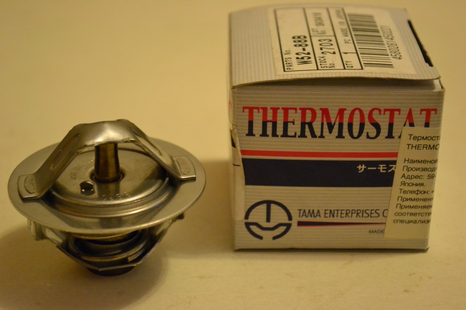

Пришла зима, скоро новый год, и опять хочется побольше тепла в машине… Заказал термостат ТАМА №W52-88A на 88 градусов, но пришел немного другой — № W52-88B.

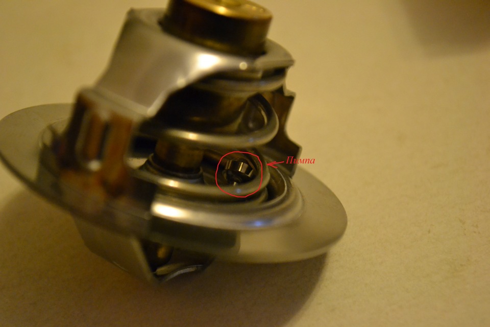

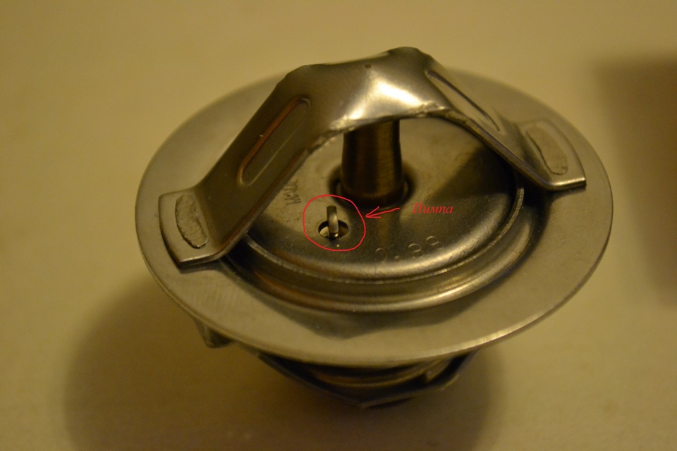

Внешне очень похож на "родной" но есть маленькая загвоздка в виде маленькой пимпы, она выглядит в виде шарика (с одной стороны) на расплющеной ножке (с другой)
На оригинальном термостате она тоже есть, но наоборот (развернута расплющенной ножкой к пружине, а шарик снаружи)
Много инфы в инете перерыл, есть некоторые свои выводы: 1. Наш термос (двигатели J20) находится на входе в двигатель и шарик должен быть направлен на встречу потоку — своеобразный перепускной клапан, который при нормальном потоке ОЖ прижимается к диску термостата и не пропускает ее при закрытом положении термоса. Далее двигатель нагревается термостот открывается и пошла циркуляция по большому кругу…
Все вроде б ясно…
Вопрос: А НАФИГА ОНО НАДО ВООБЩЕ?
Ответ нашел такой: Шарик (он же пимпа) начинает свою работу при несработке термостата (перегреве двигателя) — в малом круге возникает избыточное давление и оно стравливается через этот канал, воздействуя на пимпу изнутри в противоток основному направлению циркуляции…
Все понятно, СЛЕДУЮЩИЙ ВОПРОС: а что если этот термостат поставить на J20? ОТВЕТ: данная пимпа будет пропускать холодную ОЖ в малый круг при закрытом термостате тем самым у двигателя будет постоянный "НЕДОГРЕВ", увеличится время прогрева и т.п.

Нашел еще термос на 92 градуса, хотел его, но на нем четко видно что пимпа не для J20…
P.S.S: на остальных двигателях Гранд Витар шарик пимпы должен быть повернут именно к пружине (т.е. как на этом) ибо на остальных двигателях термос находится на выходе…
