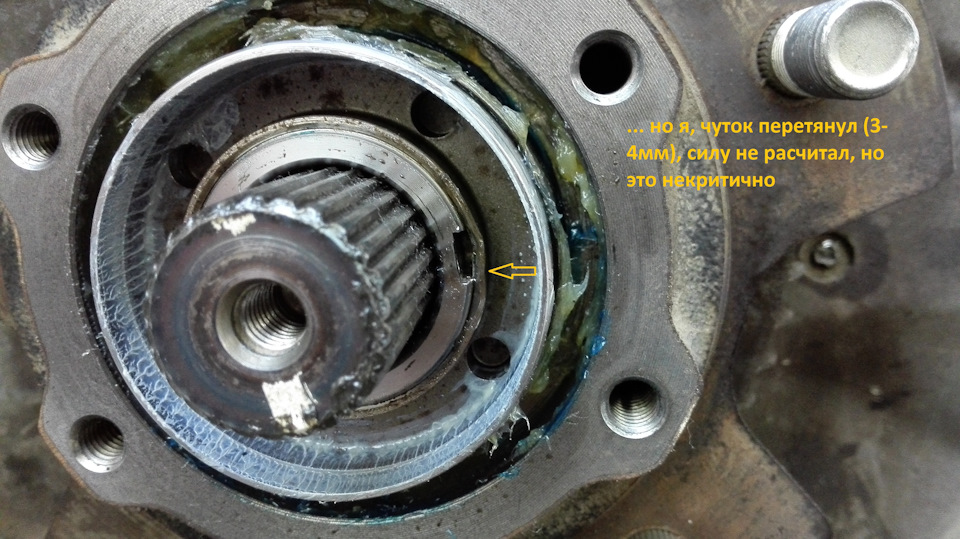

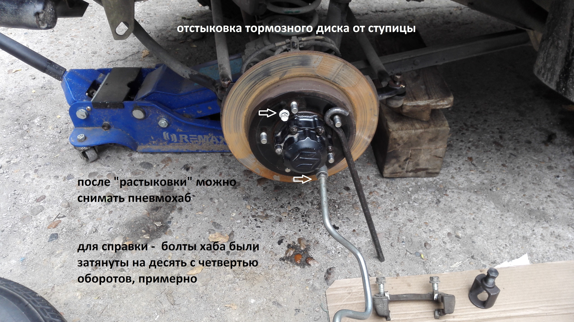

На днях перебрал передний мост, точнее, "перетряхнул" поворотные кулаки. Ничего серьезного не было, если не считать "недержание" полуосевых сальников и шум (иногда) левого ступичного подшипника под нагрузкой, но 100% уверенности, что это шумит ст.подшипник не было. Люфт в шкворнях и ступичных подшипниках отсутствовал (проверял "от руки").
Подготовился основательно, закупил все расходники (на всякий пожарный…)
… помню, в апреле 2013 года, в период "ожесточенных боев" с шимми)), заглянул в поворотные кулаки (шкворни), при этом кулаки были сухие и люфт отсутствовал, что слева, что справа. Картина была омрачена двумя верхними! шкворневыми подшипниками покрытые местами глубокими раковинами коррозии и надорванными юбками сальников поворотных кулаков. Заменил шкворневые подшипники и сальники кулаков, но шимми…

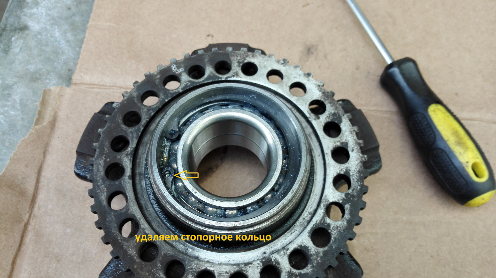

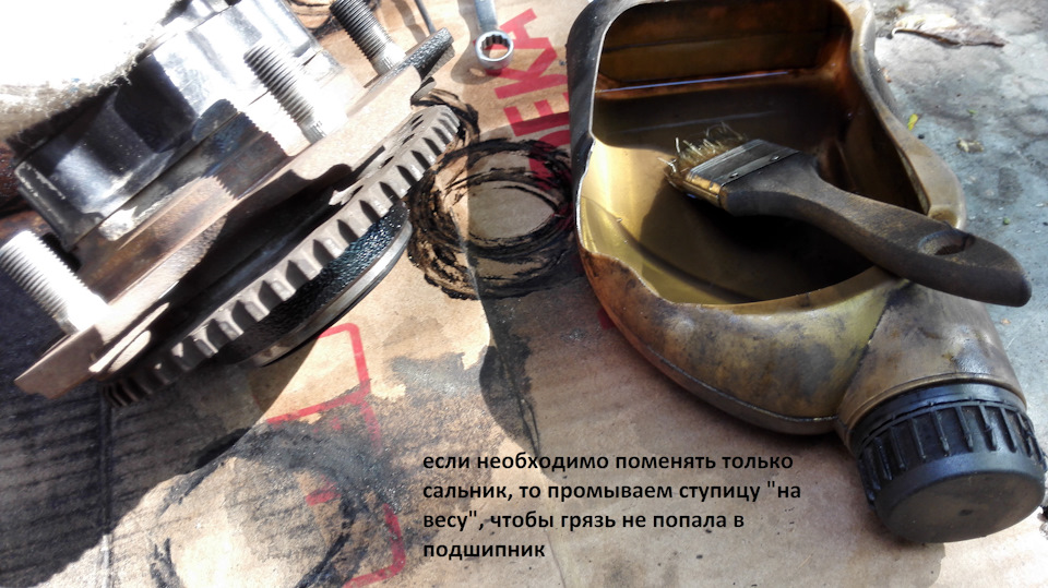

В этот раз решил, что поменяю все сальники (исключение, сальник пневмохаба — отдельно не продается). И хотя 100000 км — это не пробег для японского авто, можно сказать — прошел обкатку))), но в силу того, что мне нравится пользоваться пневмохабами (ну очень), а они любят КОНКРЕТНОЙ герметизации))), пошел на такие расходы. Но в этой части расскажу о замене ступичного подшипника. Заменил только левый и то, прибываю в сомнениях — а надо ли было менять?
— в вывешенном положении колеса, никаких шумов при вращении
— смазка в достаточном количестве (обычно, подшипник шумит при отсутствии смазки)
— малый пробег
…может у меня, со слухом, что-то не то? )) Зато, в бортовике новая запись (их будет несколько).
(Причина шума со стороны левой ступицы — неразлоченный левый пневмохаб, иногда, при выключении 4WD на ходу, левый хаб не разлочивался и в последствии создавал шум (особенно, при движении накатом) схожий с шумом умирающего ступичного подшипника (добавлено 24.02.2017))

"голубенькое" — смазка для ступичных подшипников, добавил немного перед установкой. Но, перебор смазки в ступичном подшипнике — "смерть" пневмохабам (воздух пневмосистемы, одного из шлангов кулака, проходит через ступичный подшипник, видно по 15 фото)
… остальное соберете по 4,3,2 картинкам ))

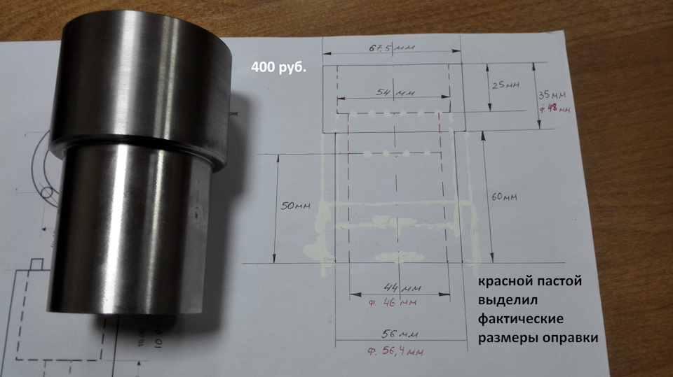

Приветствую! Где взял ступичный ключ? или сам изготовил?
Привет, заказал здесь — www.avtoall.ru. 2770 руб. + доставка
JTC-4133 маркировка ключа
Спасибо!)

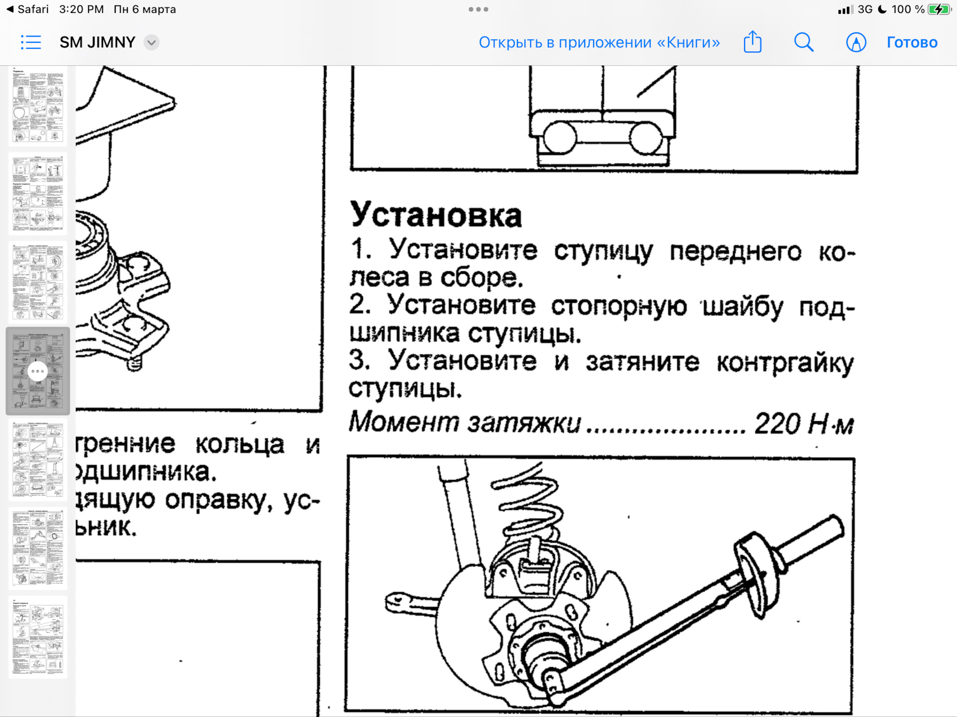

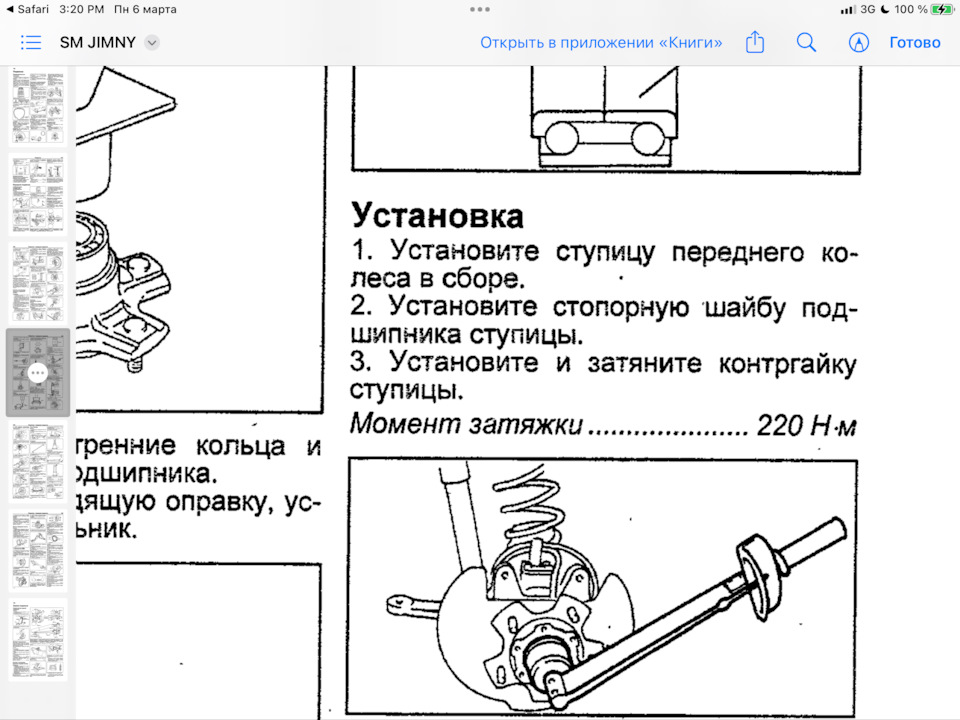

Динамометрический ключ, не ? Если нужно могу скинуть на мыло книжку по джимам там все моменты есть для того что бы обороты не считать )
Отличная инструкция
Динамометрический ключ, нужная, даже необходимая вещь для автомеханика, но я, математик))). А если серьезно, чаще всего, в ответственных местах (рулевые наконечники, шаровые, сливные/заливные пробки и т.п.) ставлю метки (накерняю) момента затяжки, да и руку набил за несколько лет слесарства)) Спасибо

А какой момент у подшипника?Не подскажете?
И еще подскажу где скачать. www.drive2.ru/l/9913075/?…sclid=lewsc1vfmz459779996
