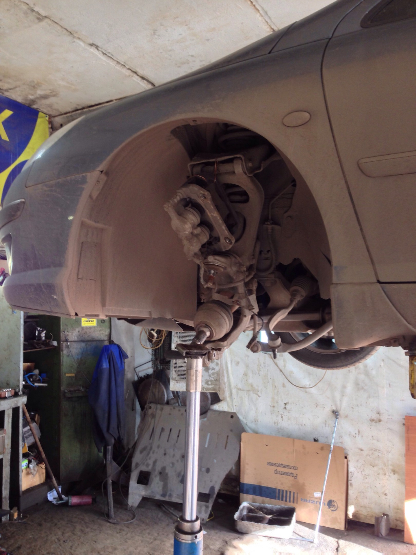

в принципе, кроме того что я знал о присутствии люфта меня и моих пассажиров ничего не смущало, шум был негромкий, и менять подшипник до явного "гудения" я не собирался, но как то при езде пришлось резко тормознуть и я услышал довольно громкий стук, с левой стороны, при этом я включил 2-ю передачу начал газовать и снова этот стук, то есть при торможении и при резком наборе скорости начало что то стучать. Так же я почувствовал изменения в поведении авто, пропала та "былая" четкость в управлении, появилась валкость, и стуки на кочках, ну тут понятно — нужен подъемник.

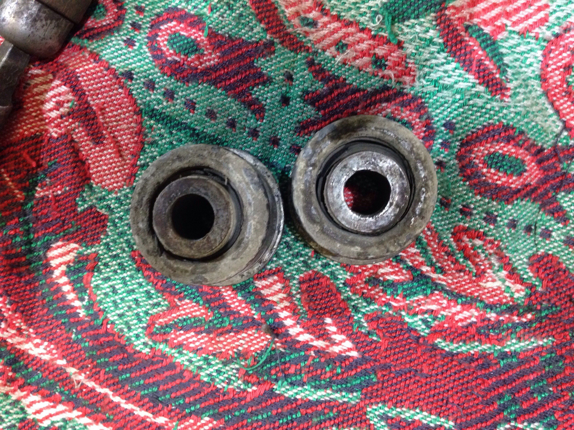

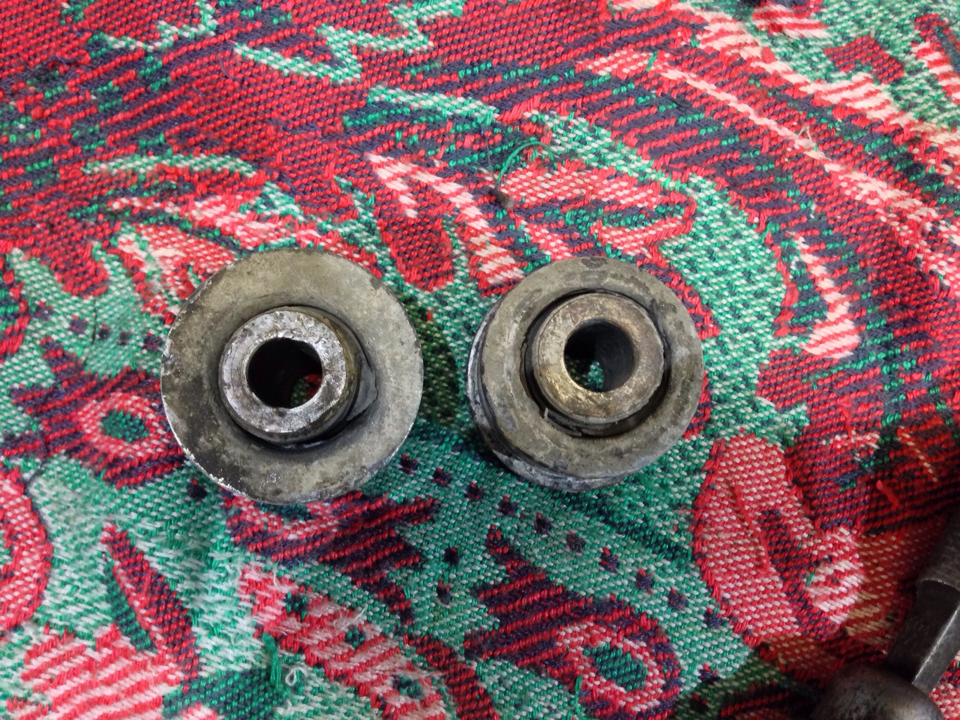

Прежде чем ехать в сервис — я погуглил похожие стуки, почти все ссылки говорили про задний сайлент нижнего рычага (не вертикального) который бумеранг) я уже хотел его заказать не глядя, но чет не успел, как оказалось не зря) на подъемнике все стало ясно — все сайленты бумеранга в отличном состоянии (думаю пробег в 100 тыщ для них не критичен), а вот нижний сайлент вертикального рычага разбит в "панос". Я даже был рад, так все это можно совместить с заменой моего страдающего левого подшипника, что я и сделал),

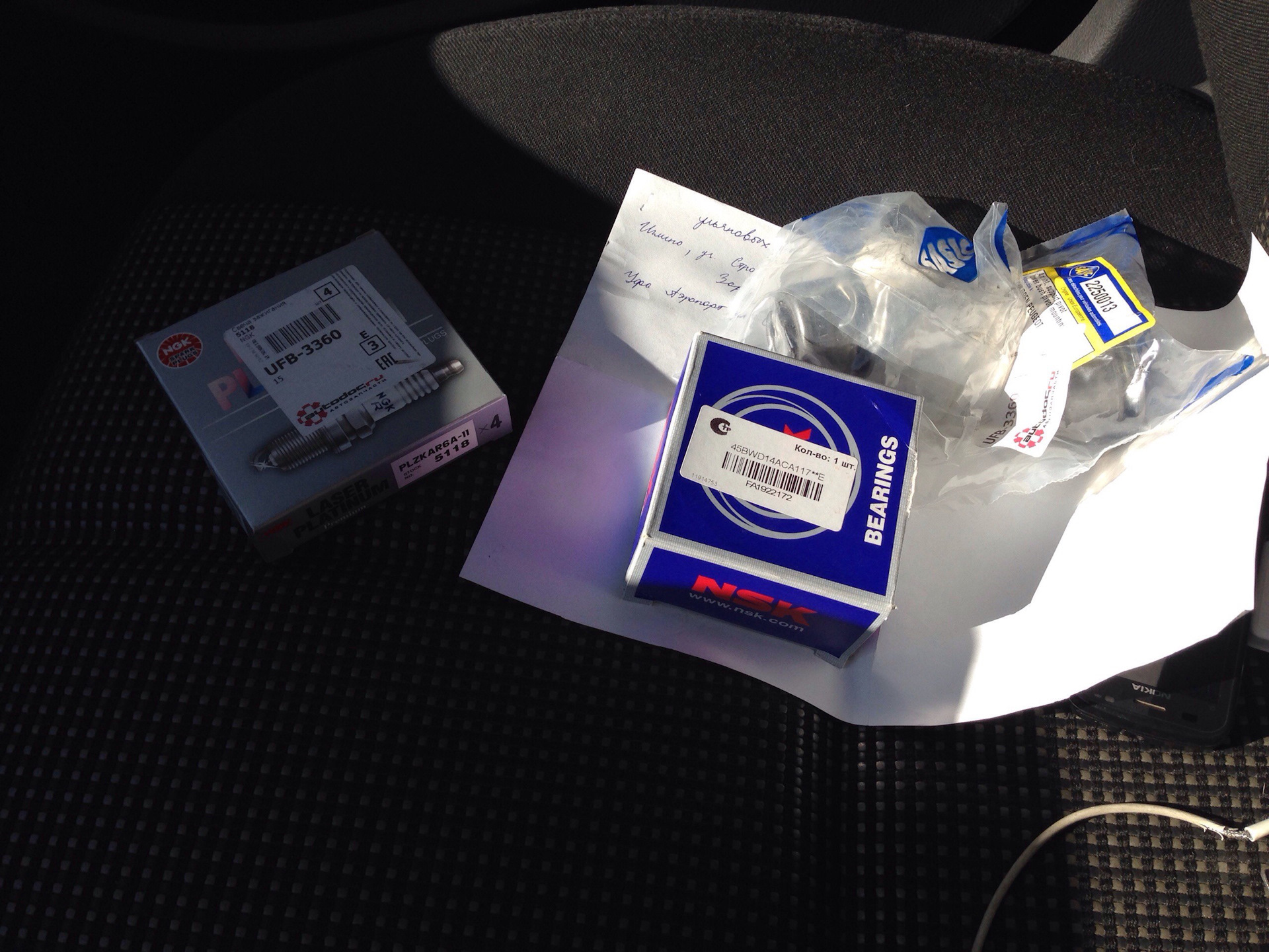

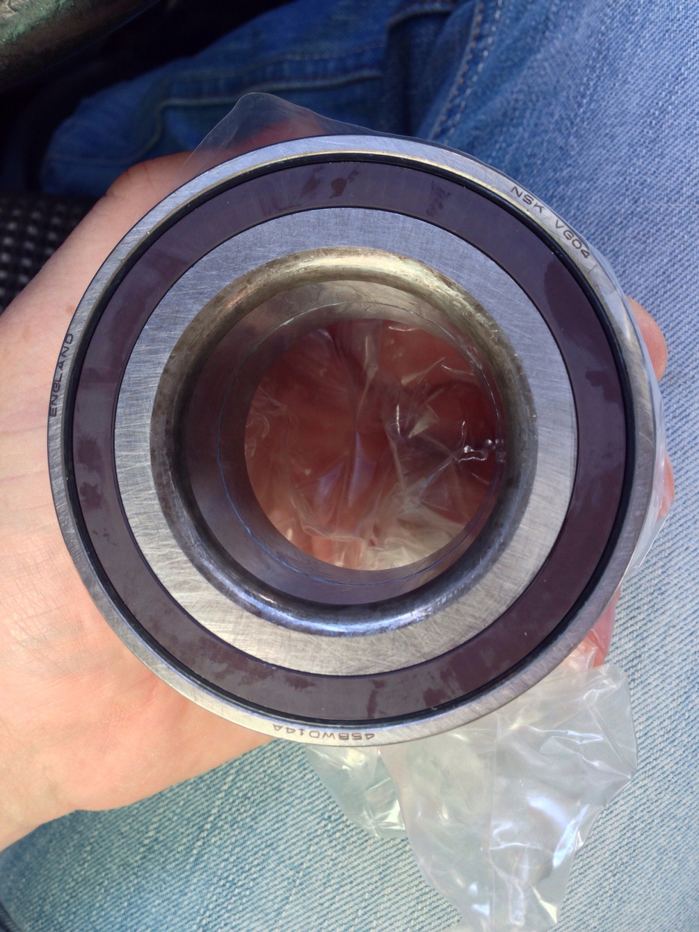

сайленты решил заменить оба, их номера 2250013 SASIC, порадовала цена в 340 руб, ступичный решил заказать такой 45BWD14ACA117E NSK, NSK — японская фирма делает только подшипники, могу сказать что в SNR обычная смазка похожая на литол, в NSK смазка белая -следовательно моликотовая (высокотемпературная), так как не было времени и гаража -заменил в сервисе, под моим чутким присмотром запрессовали подшипник на гидравлическом прессе оч аккуратно, никакого люфта теперь и шума)) а главное цена подшипника в 1852 рубля тож порадовала)
сайленты заменили без проблем подходящим съемником. Вернулась былая управляемость и тишина) оч рад!
