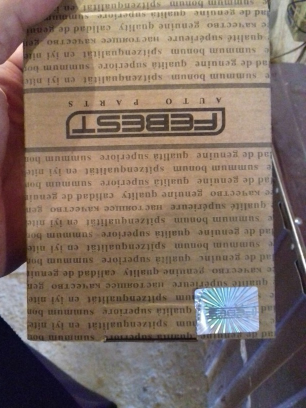

Приезжает ко мне коробочка, с голограммой (понты должны быть видны)
, в ней спрятан сам пыльник

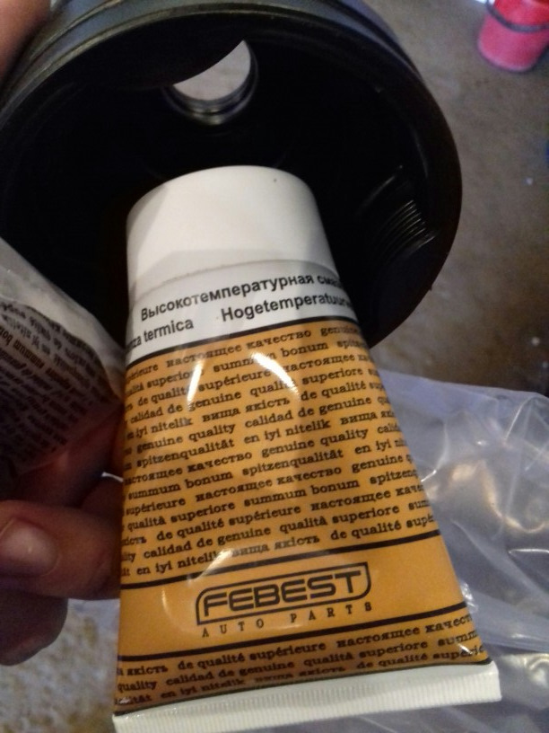

, смазка,
хомуты. Пытаемся поставить в мастерской, мне чуть некогда как всегда, бросил бибику и убежал, звонят мастера – хомуты не подходят…Как так? Слишком короткие (козлы китайцы), ставим простые. Да и фиг с ними. Та да – машина готова к эксплуатации без ограничений). Выезд на охоту/рыбалку вне опасности))
