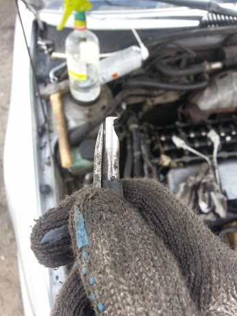

На много сложнее дались медные шайбы, которые крепко засели на дне колодцев и для того чтобы их вытащить пришлось изготовить специальный сьемничек в виде горпуна и спицы.
В течении полутора часов мук шайбы были вытащены.

как вытаскивал медные шайбы ? что за горпун?можешь показать ?
www.drive2.ru/l/7751702/ делал по этому описанию
