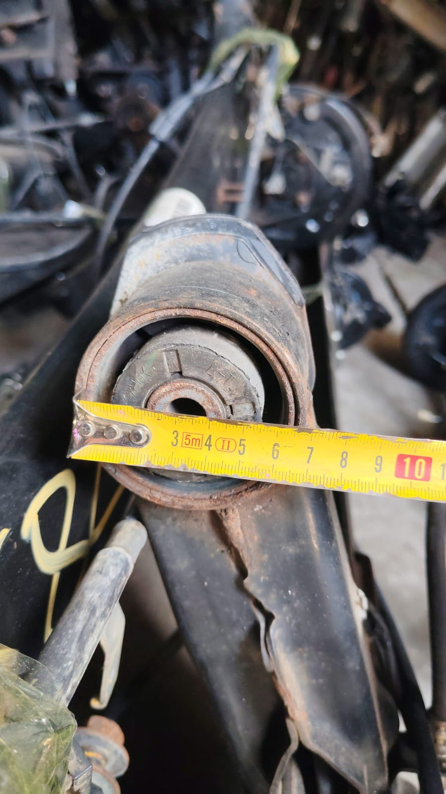

Привет! У меня тоже Пассо 2 поколения 2014 года +Hana. На диагностике посоветовали поменять сайлентблоки задней балки. Купил в автомаге, что дали по каталогу. Уже в автомастерской, сказали, что 55 мм в диаметре, не подошёл, что в авто стоят диаметром на 65 или даже 75. Вы знаете какой у Вас был?
Здравствуйте! Не измерял. По номеру, который указан в записи, подошёл. Похоже, что был, как раз, 55. Может, у Вас рестайлинг?

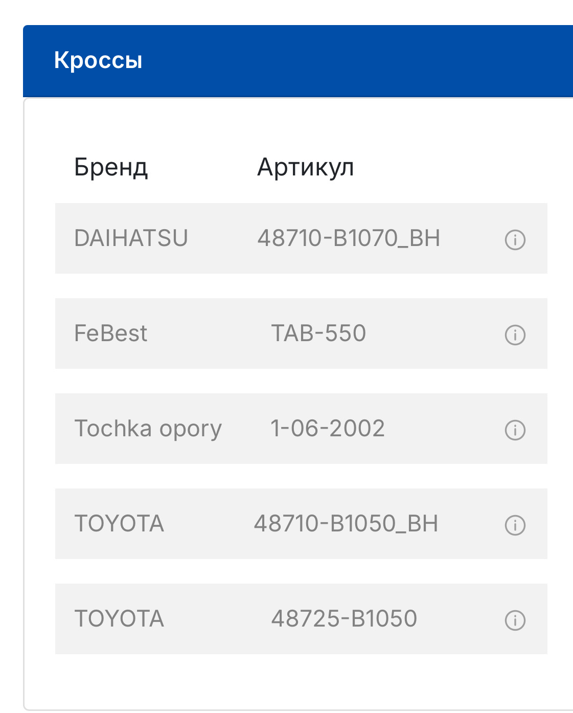

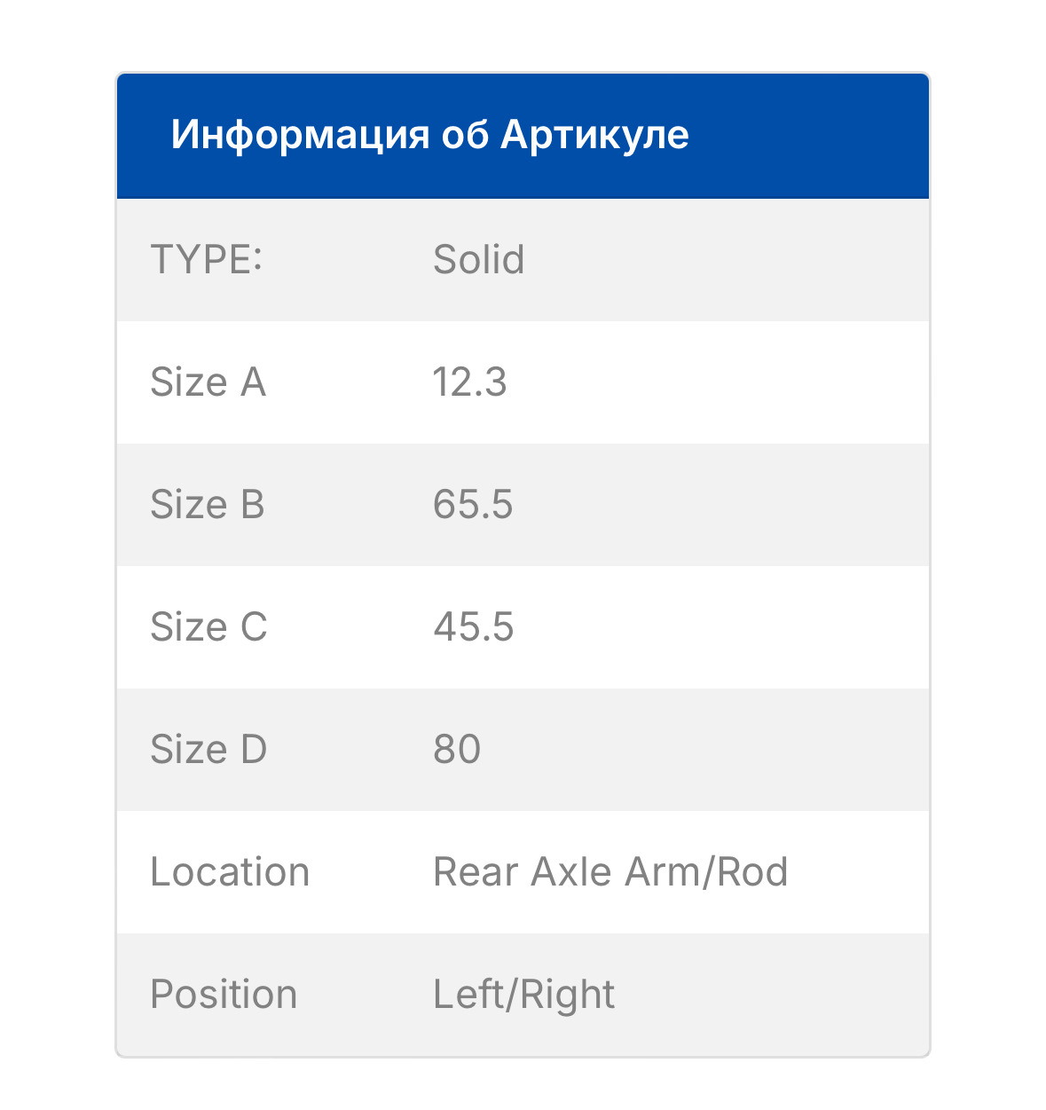

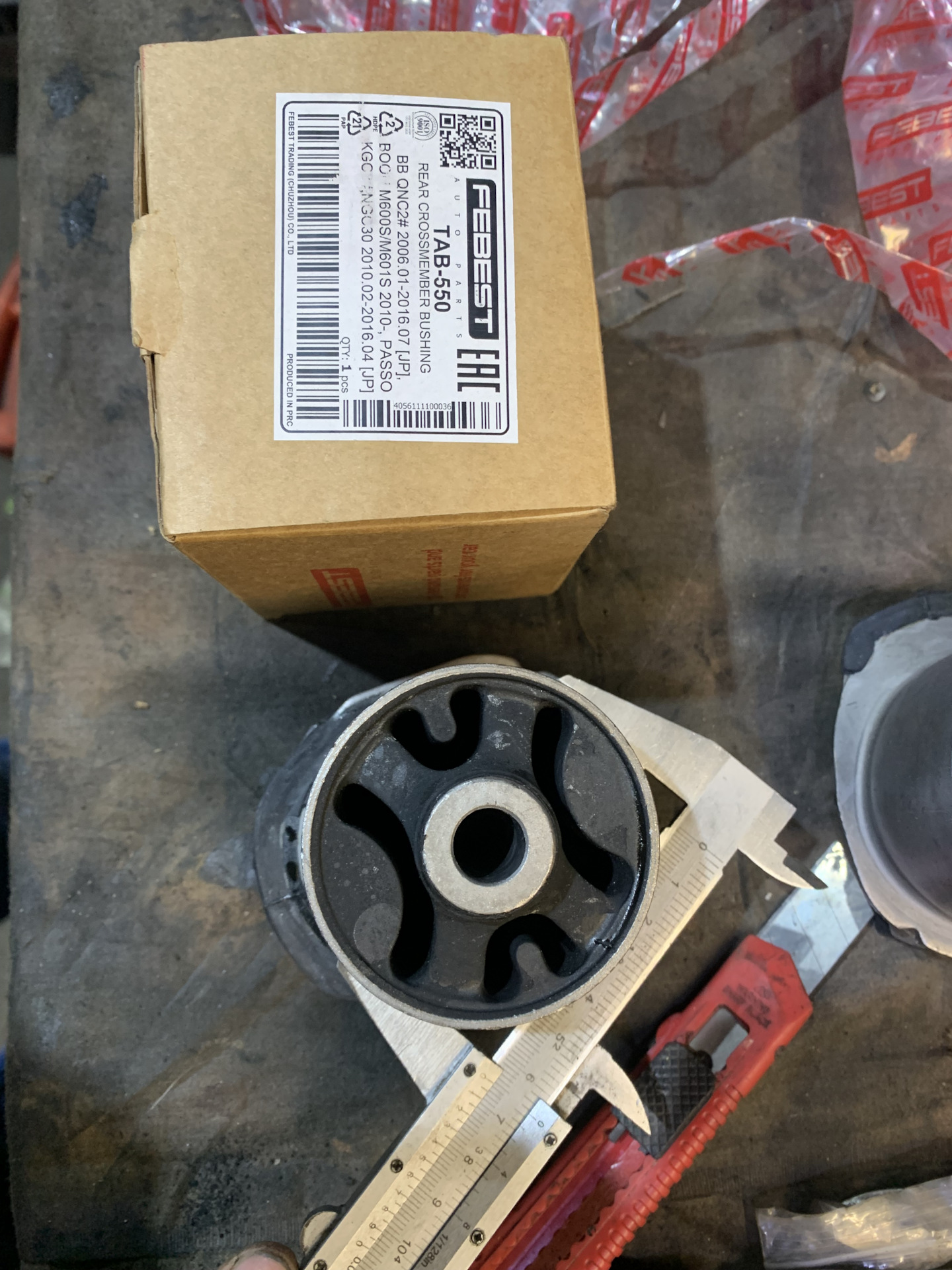

Недавно почитал форумы. Один чел тоже на 55 купил и не подошло. Нашел и поставил Febest TAB-550 на 65 мм.
Интересно, конечно. На сайте оба варианта подходят для KGC30: TAB-550 и TAB-181. Я ставил аналог 181-й. Какой у Вас кузов?
shop.febest.eu/ru/%D1%81%…%D0%BA%D0%B8-tab-550.html
shop.febest.eu/ru/%D1%81%…%D0%BA%D0%B8-tab-181.html
Сделал на всякий случай
Старый снимали? Посмотрели бы на номер.
Вот как раз этого и боюсь. Город небольшой, сниму и не окажется в продаже в магазинах
