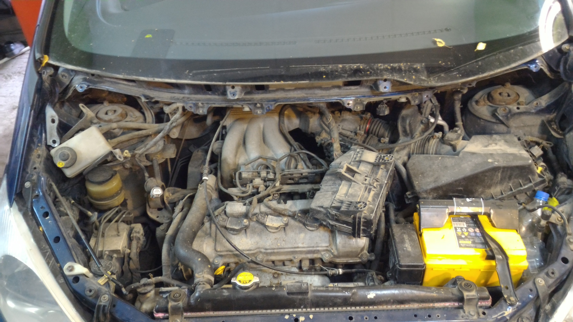

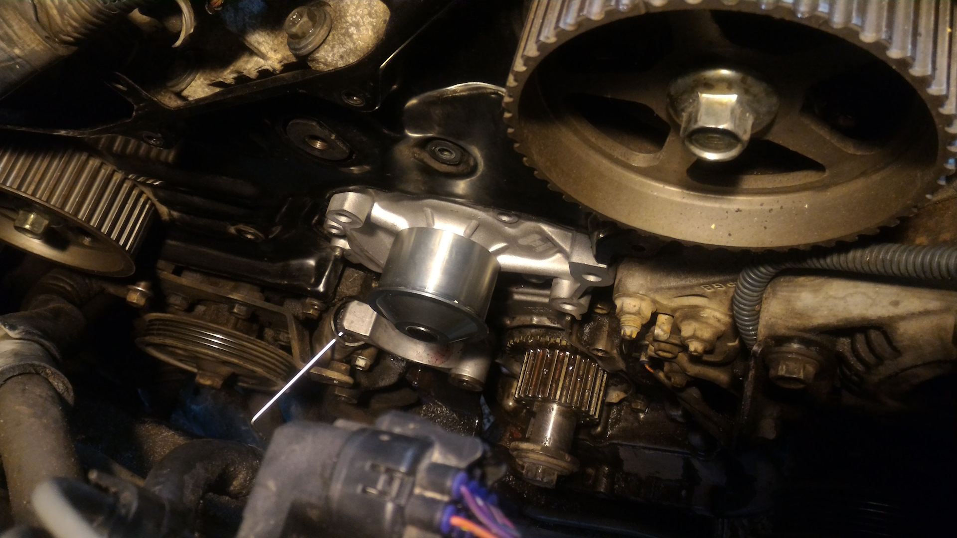

Итог: в 10:00 начали 20:00 закончили 1,5 часа перерыв. Что сделали заменили ГРМ, ролик обводной, ролик натяжной, приводные ремни, помпа, масло, антифриз.
Что пошло не так, при предыдущей замене как мне сказал мой друг ПАША (Кстати спасибо тебе огромное) "Ну наЧрена так затягивать болты". Ну нас не сразу открутились болт коленвала, пневматический пистолет не помог, помогла труба. Фильтр масленый съемника не было, помогла отвертка. Для замены помпы необходимо снимать защитный фартук на распредвалах, но можно и не снимая.
Для удобства снимали капот и фартук (или как его назвать) который под поводками стеклоочистителя. То есть снимает поводки, пластик, далее откручиваем трапецию и привод, и металлический фартук. Без него гораздо удобнее и светлее.

Двигатель стал работать тише и мягче. Урчала помпа но не сильно, заменили не зря. НИЧЕГО НЕ СВИСТИТ))))
Рокоток остался, это насос ГУРа.
